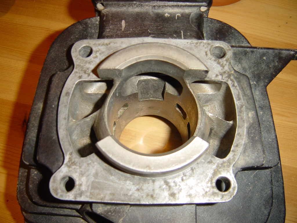

ich finde, das die schon ziemlich stark nach unten zeigen
kriegste so noch hin?
Jaaaaa dachte ich sollte sie nicht so stark senkrecht fräsen :O Und da mein CR 125 Motor BJ 80 genauso Boyesen gefräst hatte dachte ich mach ichs mal so! ;D
http://img3.imageban...ou/HPIM9381.JPG hier timmey mit knappen 27-28PS?
die zeigen hald krass nach unten deswegen hab ich mich so orientiert! :) also unteranderem :)
Ist bei der KX verbaut? Wenn ja was drückt der wenn man fragen darf :wacko:
EDIT: Also evtl. täuschen die Bilder, habe die Boyesen Fenster relativ Senkrecht in erinnerung :E

Habe einen CR BJ 80 Motor daheim 125 und da die Boyesenports genauso gefräst sind, wie die bei mir jetzt dachte ich das könnte man so machen.... werde sonst nichts mehr anfassen! VORERST :)

Ja vermutlich habt ihr recht aber, hab mich hald jetz bisschen an Timmey orientiert da der schon mehrere '79iger CR's aufgebaut hat und denke ich ein bisschen ahnung davon hat :wacko:

Das is bei mir über n Jahr her das Setup. Ich sitze grad an einem anderen Elsenzylinder weil ich eben den jetzigen seit 2008 befräse und aus heutiger Sicht einiges anders gemacht hätte. Das fängt bei Steuerzeiten an und geht über Kanalquerschnitte.

Ich würd' den, gerade wenn's dir nicht um unfassbare Spitzenleistung geht, echt einfach mal stecken. So scheiße, dass man da direkt als erste Amtshandlung einfach mal die Fräse rein halten muss ist das Honda-Zeug, glaube ich, echt nicht.
Einlassmäßig reicht das schon erstmal für n' bisschen Leistung.
An den Boyesen kann man dann immer noch rumhantieren, wenn man meinetwegen ne 3 vorne stehen hat.
Meine Meinung.
