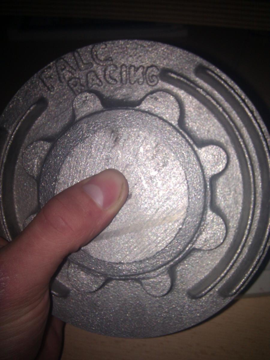

brumsi Geschrieben 18. Februar 2012 Teilen Geschrieben 18. Februar 2012 (bearbeitet) So Zylinderkopf, Kurbelwelle sind da, heute geht kurbelwelle zum verpressen ;DAm Zylinderkopf wird der **** Schriftzug natürlich weggefrässt :Pmike Bearbeitet 18. Februar 2012 von brumsi Link zu diesem Kommentar Auf anderen Seiten teilen Mehr Optionen zum Teilen...
