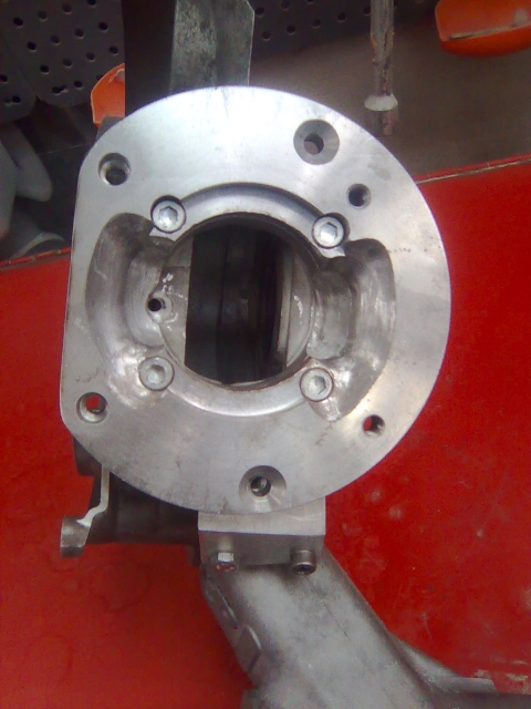

HI das mit den 3,5 mm ist sehr grenzwertig bei mir hat es nicht gehalten ist unten ausgerissen
Wir werden sehen. Wie lange hat es denn gehalten und was genau?
Achso: Platte wird noch zusätzlich "oben" und "unten" (im Bild) verschraubt werden.
Bearbeitet von Brosi
Bilder mach ich, wenn´s soweit ist.
Hab gestern auch mal den Auspuff grob hingehalten. Wird noch nen bisschen Arbeit, aber machbar ist´s.
Auch St52?
Also bei mir hats 26PS gehalten...
Allerdings is was anderes abgeraucht :-D
bei mir lag etwas mehr leistung an 40 PS und 35 NM
gehalten hat es ca 40 bis 50 Prüfstands läufe und ca 14 rennen auf der 1/4 Maile
material war auch etwas hoch vergütetes bezeichnung müste ich nachfragen

Projektfortschritt: ÜS in der Platte fast fertig und VHT Auspufflack Rot bekommen, um Else wieder ihr originales Farbkleid zu verpassen.
Die Boyesenports haben noch nicht ihre endgültige Form, da das für die im Zylinder auch gilt.

Ein kleiner Zwischenstand:
PX125 Haube grob angepasst
Überströmer fast fertig

mach mal das Lcoh nen bischen kleiner sonst haste da 0 Ströhmungsgeschwindigkeit.
Das Loch in der Haube oder das Loch in dem Cylander?
