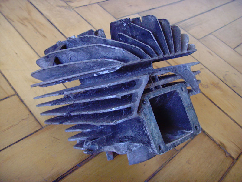

Mal direkt ne Frage hinterschießen: 76er YZ hat einen Aluzylinder mit GG-Buchse. Aber so ein Ding mit integriertem Auslaß. Ich glaub ich würd gerne den Fuß im Durchmesser reduzieren. Kann man da pauschal ein Maß nennen, wie dick die Buchse sein muss und vor allem das Alu um die Buchse herum?
Edit: Hat derzeit so grob 4/4mm
Edit 2: Gibbet aus den Falc-Wellen noch welche mit 51/105?
Kleine Voransicht:
