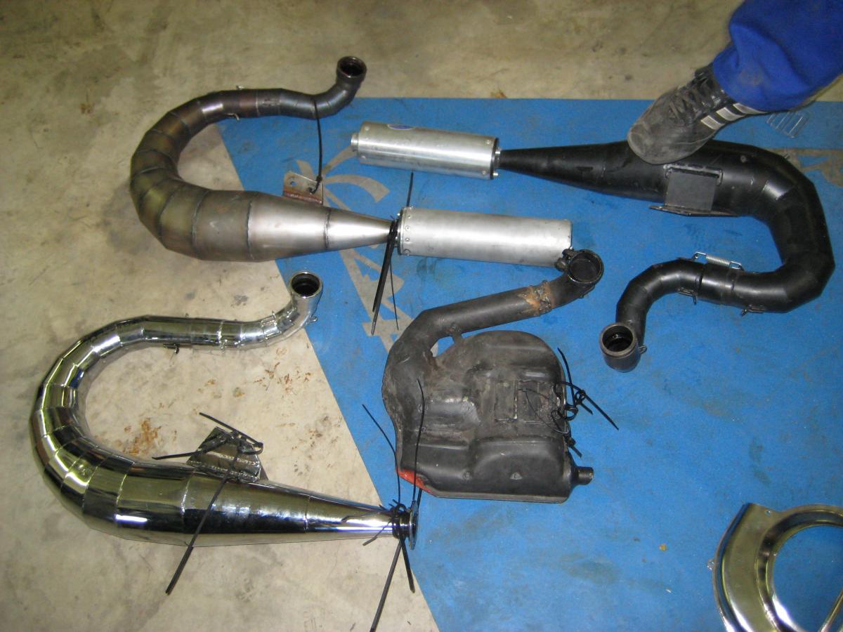

warum hast du da nich direkt einen polini evo oder was ähnliches druntergebaut.
sinnbefreit ist das ganze so schon, oder meinst du nicht?
klar das gebastel ist geil und macht spaß, aber den zylinder so wie geplant zu kastrieren ist ja schon fast strafbar.
Kastrieren würd ich nicht sagen, weil wenn er richtig läuft und alles passt sollt er gegen 50 PS bringen, aber das ist außer für die Prüfstandgaudi relativ sinnbefreit, das derfährt man auf keiner Rennstrecke und ein Getriebe daß das einigermaßen dauerhaft hält gibts auch noch nicht, also macht es schon sinn einen Motor zu bauen der in jedem Drehzahlbereich schmalz hat und das ohne Resobirne, glaub dafür ist der Markt sicher grösser weil alltagstauglich und Stressfrei
ich nenn es kastrieren.
wie bekommst du denn den thermischen haushalt mit einer banane in den griff?
da muß ganz sicher was für gebaut werden, denke ich.
ich hätt für dein vorhaben son skr als brosi hergenommen, der kann doch eigentlich genau das was du dir erhoffst.
aber egal, ist euer projekt und schlecht ist es ganz sicher nicht.
Ich bin da sehr Skeptisch, dass das übgerhaupt geht. Die ET3 Banane ist eigentlich vom Volumen für nen Kammerauspuff viel zu klein für den Hubraum.
Warum denn nicht wie beim bodybuildinggym als Enschalldämpfer? Den Pott den man dann davor hängt, kann man ja auch PM40esque sehr entspannt auslegen. dann hällt sich auch der Lärm in Grenzen.
Bearbeitet von Brosi
mein reden :thumbsup:
da müsste für den hubraum wohl erst was geschaffen werden, da sonst die thermik voll aus dem ruder läuft.
Den SKR hat der Richi auch gebaut, sind wir heuer im Langstreckencup und in der ASCC gefahren ist eh ein geiles Konzept, werden wir auch für die heurige Rennsaison weiterfahren, und als Drehschiebervariante will der Richi ihm beim Meet&Speed fahren. Der bringt halt langstreckentauglich 18-22 PS is halt aber halt viel zu Laut für die Innenstadt.
sip road für px 200 irgendwie ranbasteln?
Eher T5. Der SIP Road hat afaik auch kein "Prüfzeichen". Oder eben Eigenbau SIP ROAD aus Original Piaggio PX Pott.
Aber dann müsste man den Zylinder entweder 180° drehen oder man würde den so verlegen müssen, dass es auf fraglich ist, ob der einer Kontrolle standhält.
Der wäre aber sinnvoller mit einer Banane zu kombinieren gewesen.
du meinst, dass ein hubraummonster mit banane leise ist?
ich bezweifel es irgendwie ein bischen, bin aber sehr gespannt.

Mit dem Hubraum könnte man mit der Auslasszeit halt ziemlich weit runter gehen, das wird dann irgendwann alleine dadurch leise.
Mit der Banane muss man vielleicht mal testen. So vom Gefühl her macht mich das auch nicht glücklich, aber ohne Versuch hat das halt nix zu heißen, klar.

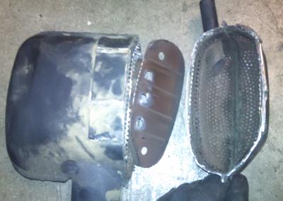

wenn ich mir das bild so anschaue ... ich find nicht, daß das so ein riesen aufwand wäre den sip-road unter eine smalframe zu bekommen!
und solange das teil nicht wirklich lauter ist als ein 207er Polini mit sip-road, hast du in österreich auch ruhe
von den uniformierten streckenposten, auch wenn kein prüfzeichen dran ist!
oder wird der krümmer zu lange bei einer verlegung wie bei einer PK?
Bearbeitet von Han.F
erst einmal wäre ja wohl zu klären ob die dose überhaupt mit dem motorkonzept funktioniert.
erst dann würd ich mir gedanken um eine verlegung machen.
Wurde doch schonmal getestet, was ähnliches auf LF: http://www.germansco...ttach_id=651543
War wohl nen modifizierter Sito Plus: http://www.germanscooterforum.de/uploads/monthly_10_2012/post-11784-0-60580500-1351229694.jpg
