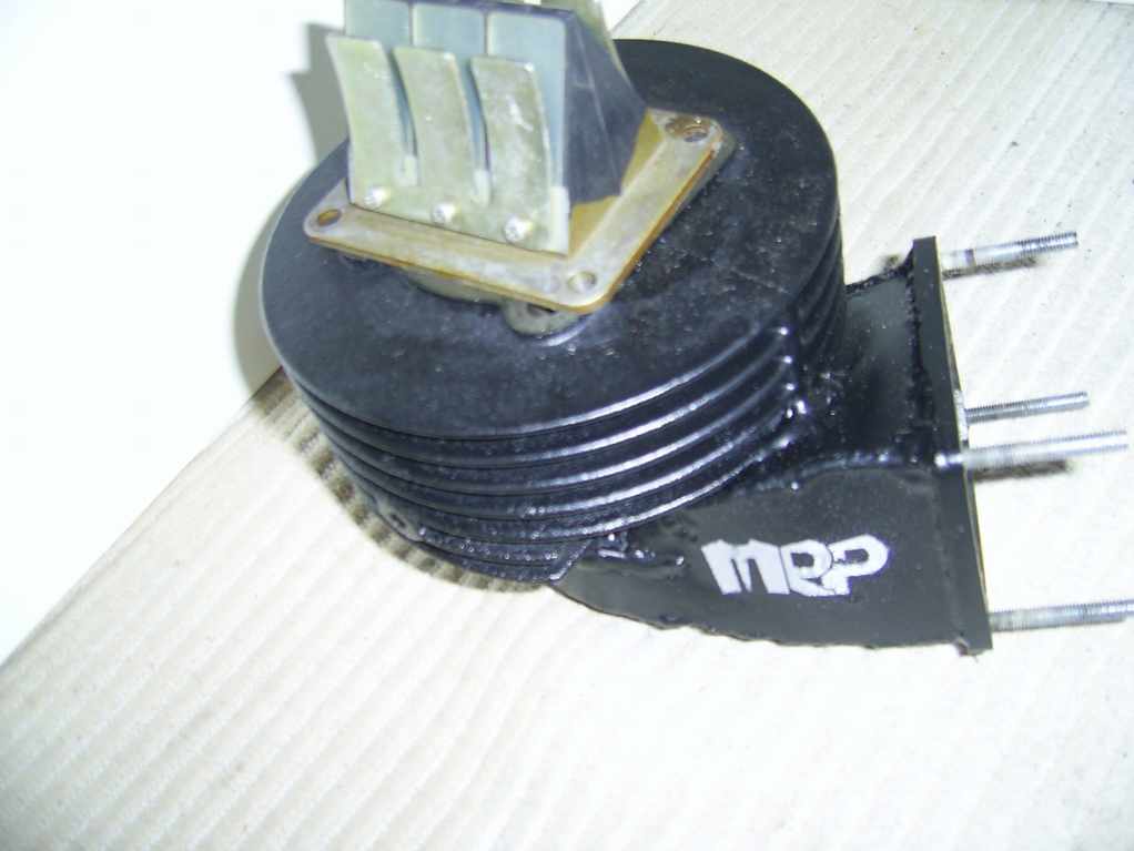

Jonas MoetersSC Geschrieben 17. Dezember 2008 Teilen Geschrieben 17. Dezember 2008 ob das mal was wird....und läuft...mal sehen.Gruß Link zu diesem Kommentar Auf anderen Seiten teilen Mehr Optionen zum Teilen...

Jonas MoetersSC Geschrieben 17. Dezember 2008 Teilen Geschrieben 17. Dezember 2008 Das sieht nach feinst fiesem Gebastel aus! Wird schon. Dickes Dankeschön hier an den Basti, der mir das professionellst hingebruzelt hat.Gruß Link zu diesem Kommentar Auf anderen Seiten teilen Mehr Optionen zum Teilen...

Basti_MRP Geschrieben 17. Dezember 2008 Teilen Geschrieben 17. Dezember 2008 Wird schon. Dickes Dankeschön hier an den Basti, der mir das professionellst hingebruzelt hat.immerwieder gerne. schöne lackur der einlass sieht auf dem bild irgendwie kleiner aus als in echt. Link zu diesem Kommentar Auf anderen Seiten teilen Mehr Optionen zum Teilen...

Rietzebuh Geschrieben 18. Dezember 2008 Teilen Geschrieben 18. Dezember 2008 Wird schon. Dickes Dankeschön hier an den Basti, der mir das professionellst hingebruzelt hat.Gruß Darf man fragen mit was ihr den Stutzen hingebraten habt? Gruß Flo Link zu diesem Kommentar Auf anderen Seiten teilen Mehr Optionen zum Teilen...

wasserbuschi Geschrieben 18. Dezember 2008 Teilen Geschrieben 18. Dezember 2008 Darf man fragen mit was ihr den Stutzen hingebraten habt? Gruß Flosieht ge-WIGst aus Link zu diesem Kommentar Auf anderen Seiten teilen Mehr Optionen zum Teilen...

Basti_MRP Geschrieben 18. Dezember 2008 Teilen Geschrieben 18. Dezember 2008 Jonas seinen Zylinder haben wir WIG-geschweißt mit speziellem Grauguß Zusatzmaterial. Link zu diesem Kommentar Auf anderen Seiten teilen Mehr Optionen zum Teilen...
Jonas MoetersSC Geschrieben 18. Dezember 2008 Teilen Geschrieben 18. Dezember 2008 (bearbeitet) @ jonasalso wirklich mal rießen respekt, solche sachen find ich einfach super!bitte weiterberichten! gibts schon ein weiteres setup für diesen motor?Hab das Projekt eigentlich angefangen, da es mir schon 2 Malossi Kolben zerbröselt hat. Das Laufspiel ist an dem alten Zylinder zugroß gewesen, da der schon recht alt ist und verdammt viel Kilometer drauf hat.Da ich dann eh auf GS-Kolben umsteigen wollte hab ich mir gedacht gleich noch ordentlich was hinzuschweißen. Gebohrt und gehont wird sowieso...Wir hätten gerne noch nen Steg in Auslaß gebraten. Aber erstens lohnt sich das nicht wirklich am GS-Kolben und zweitens soll der Motor weiterhin viel bewegt werden. Und ich bin mir nicht sicher ob so ein Steg auf Dauer hält...Setup: -54 Welle-33 oder 39 Pwk-58 Gs Kolben....Gruß Bearbeitet 18. Dezember 2008 von Jonas MoetersSC Link zu diesem Kommentar Auf anderen Seiten teilen Mehr Optionen zum Teilen...

Mike Geschrieben 29. Dezember 2008 Teilen Geschrieben 29. Dezember 2008 Mal ein nicht Falc (133) mit Falc Auslass in der Fertigungsphase:Kein Smallframezylinder, aber auch mit Steg. (166 Malossi)Sollte nur das Machbare "für mich" darstellen.Läuft eins dieser Dinger? Wieviel habt ihr hinterschliffen?Jonas seinen Zylinder haben wir WIG-geschweißt mit speziellem Grauguß Zusatzmaterial.Wie heisst das WIG Zusatzmaterial, mit dem ihr das geschweisst habt? Link zu diesem Kommentar Auf anderen Seiten teilen Mehr Optionen zum Teilen...
Jonas MoetersSC Geschrieben 29. Dezember 2008 Teilen Geschrieben 29. Dezember 2008 (bearbeitet) Wie heisst das WIG Zusatzmaterial, mit dem ihr das geschweisst habt?Sorry, keine Ahnung.Das Zusastzmaterial wird benutzt um Lunker usw. beim Grauguss zuzuschweißen.Das Internet wird dir da helfen können...Gruß Bearbeitet 29. Dezember 2008 von Jonas MoetersSC Link zu diesem Kommentar Auf anderen Seiten teilen Mehr Optionen zum Teilen...
Basti_MRP Geschrieben 30. Dezember 2008 Teilen Geschrieben 30. Dezember 2008 (bearbeitet) genaue bezeichnung weiss ich leider auch nicht.ist wie gesagt aus einer gießerei, die graugußteile gießt und anschließend schweißt.Funktioniert recht gut damit. Man muss sich beim schweißen etwas daran gewöhnen, da es sich ziemlich anderst verhält als Stahl oder Edelstahlzusatz.Das geht ziemlich "schmierig" beim schweißen. Bearbeitet 30. Dezember 2008 von Basti MoetersSC Link zu diesem Kommentar Auf anderen Seiten teilen Mehr Optionen zum Teilen...
