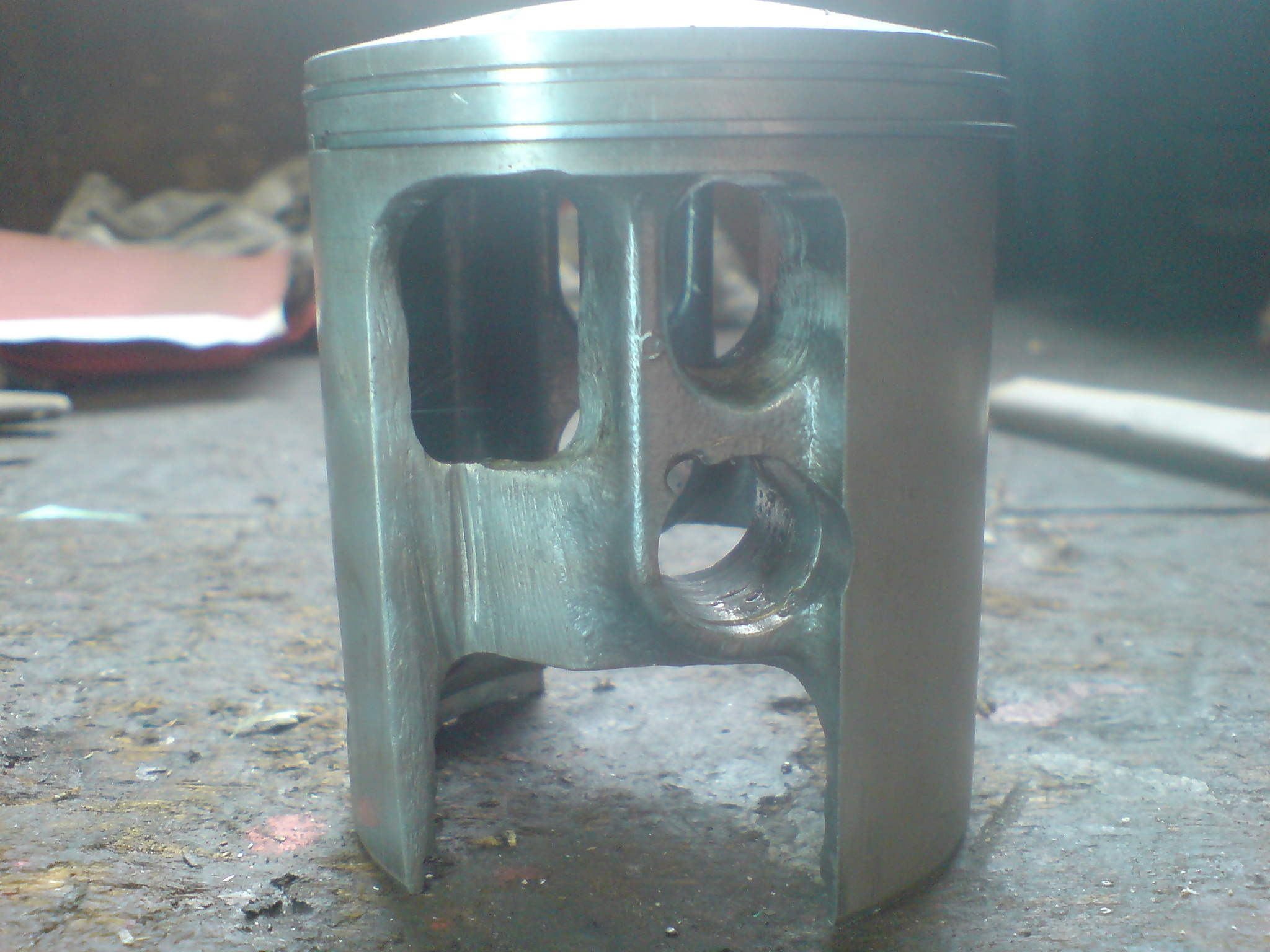

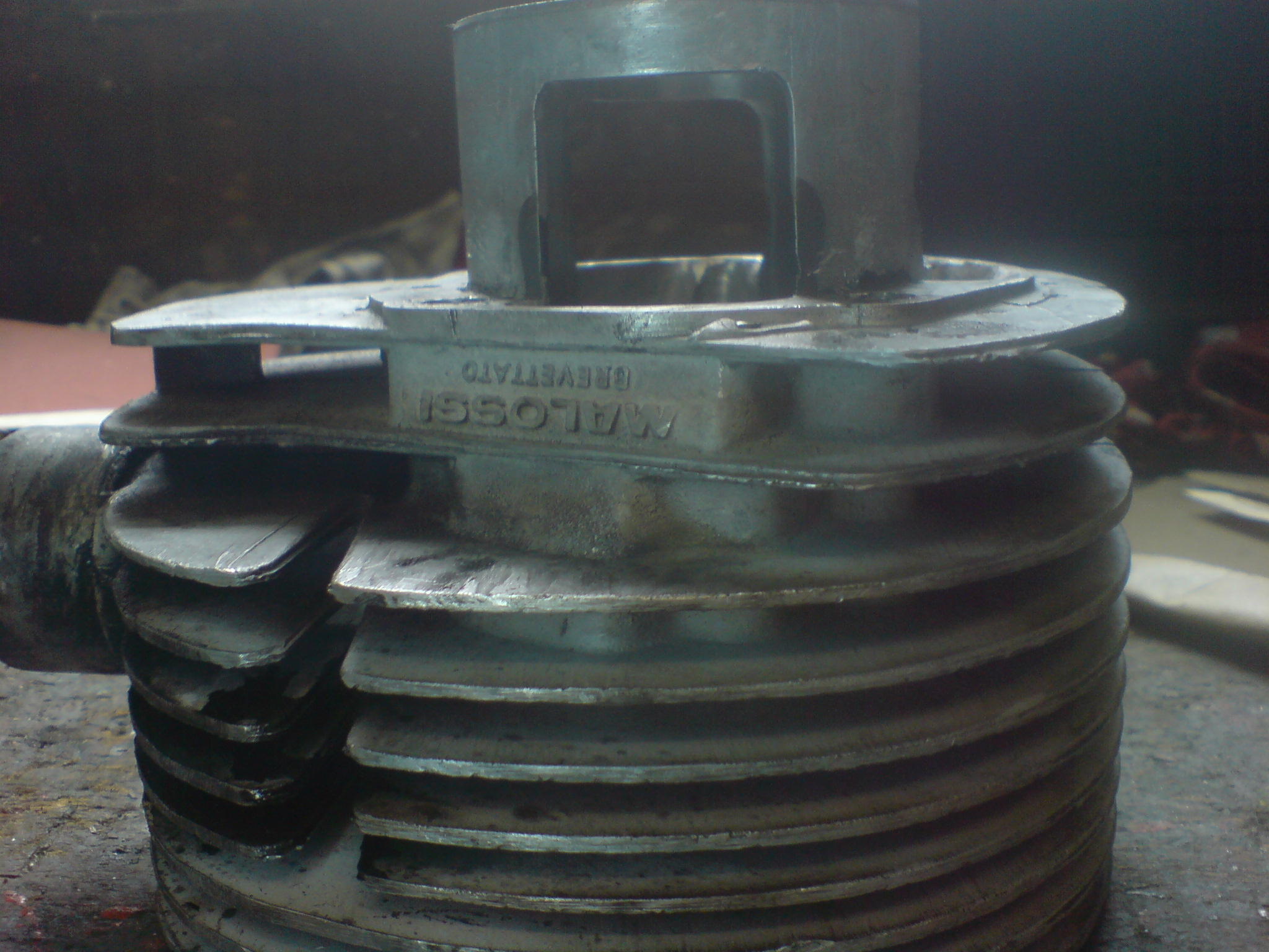

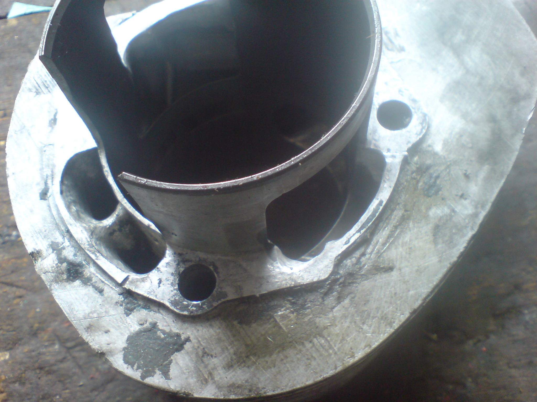

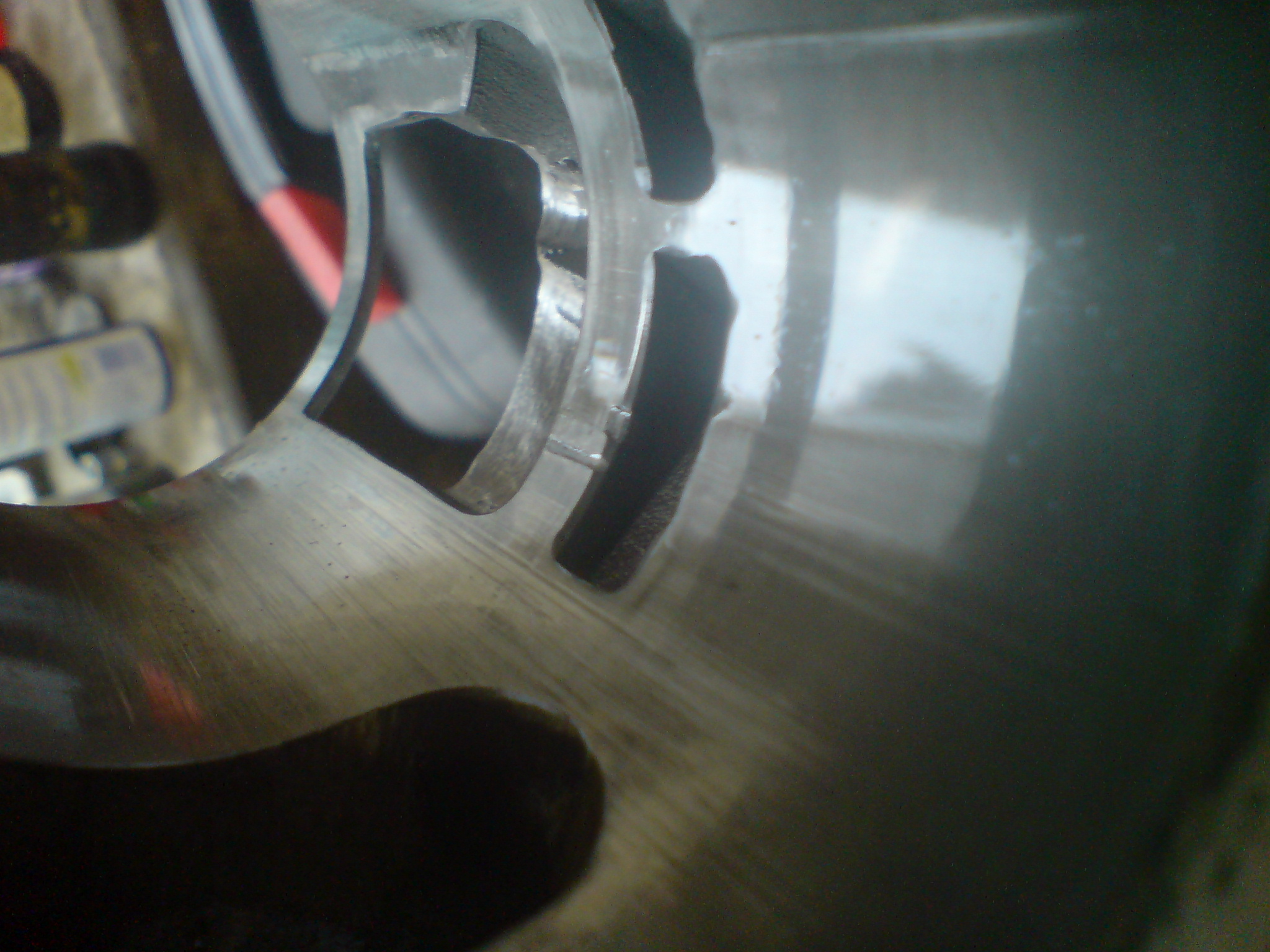

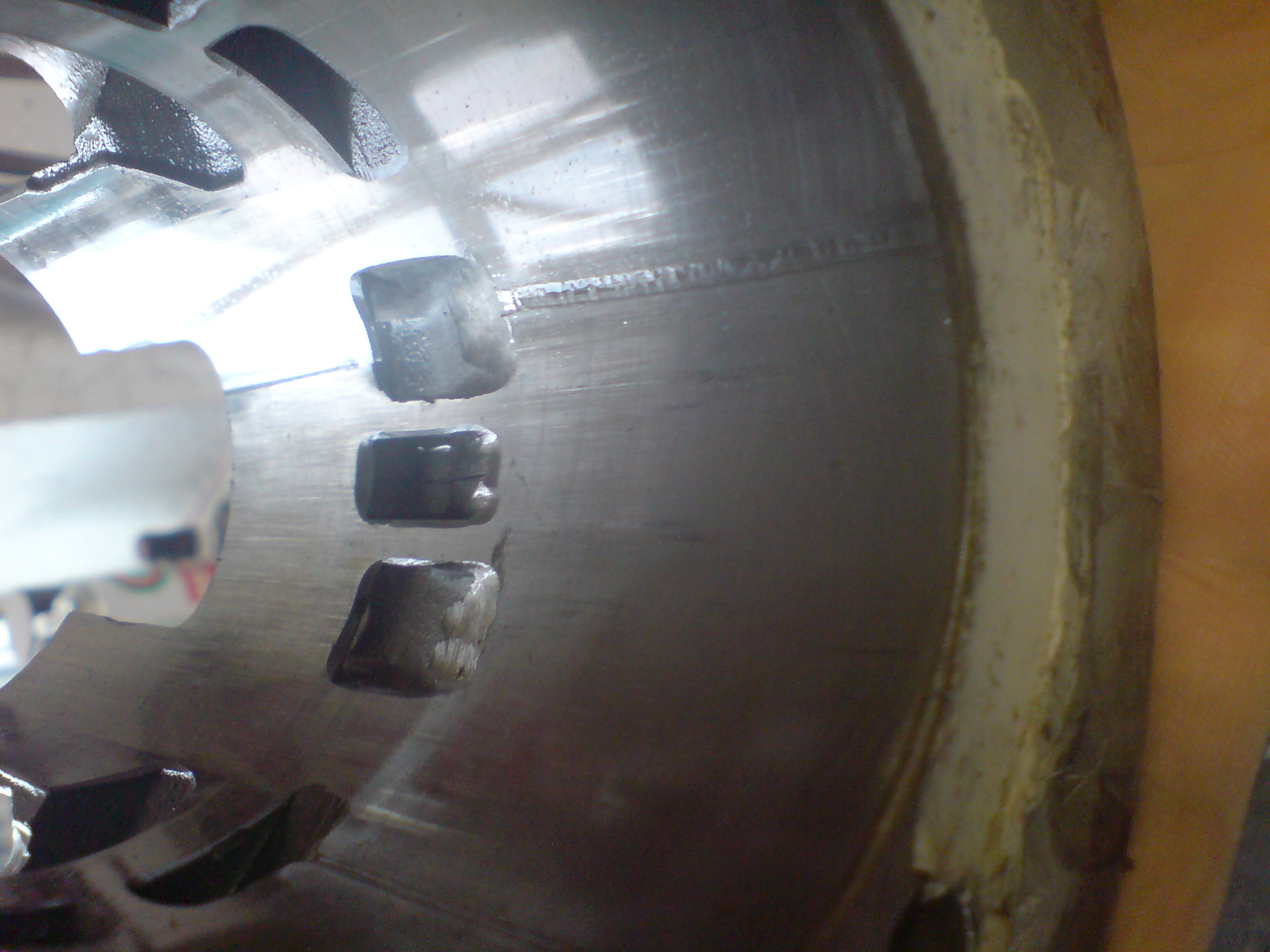

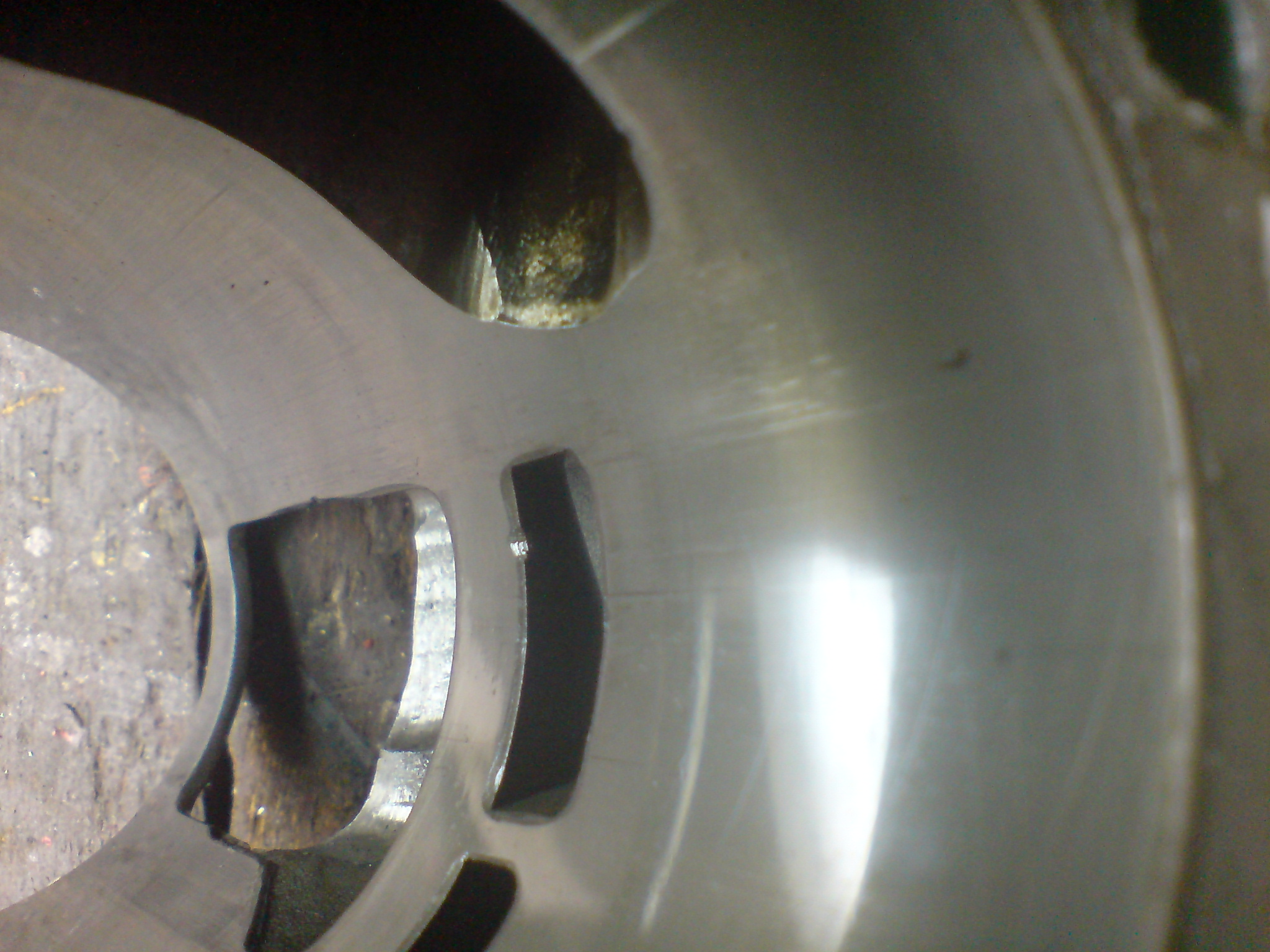

Hallo

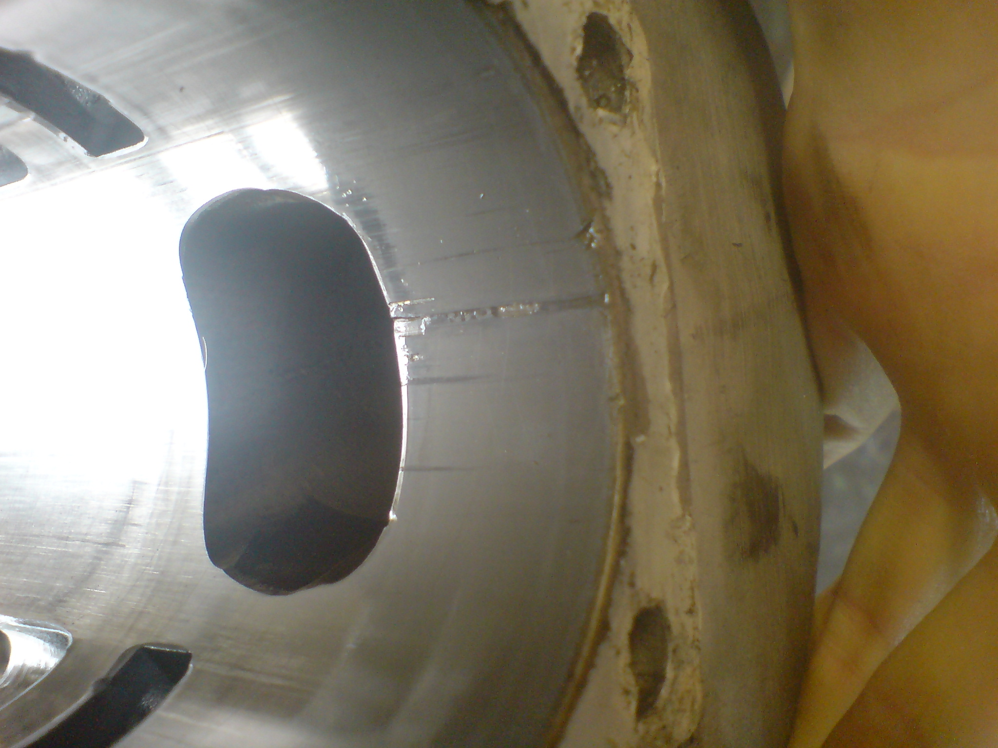

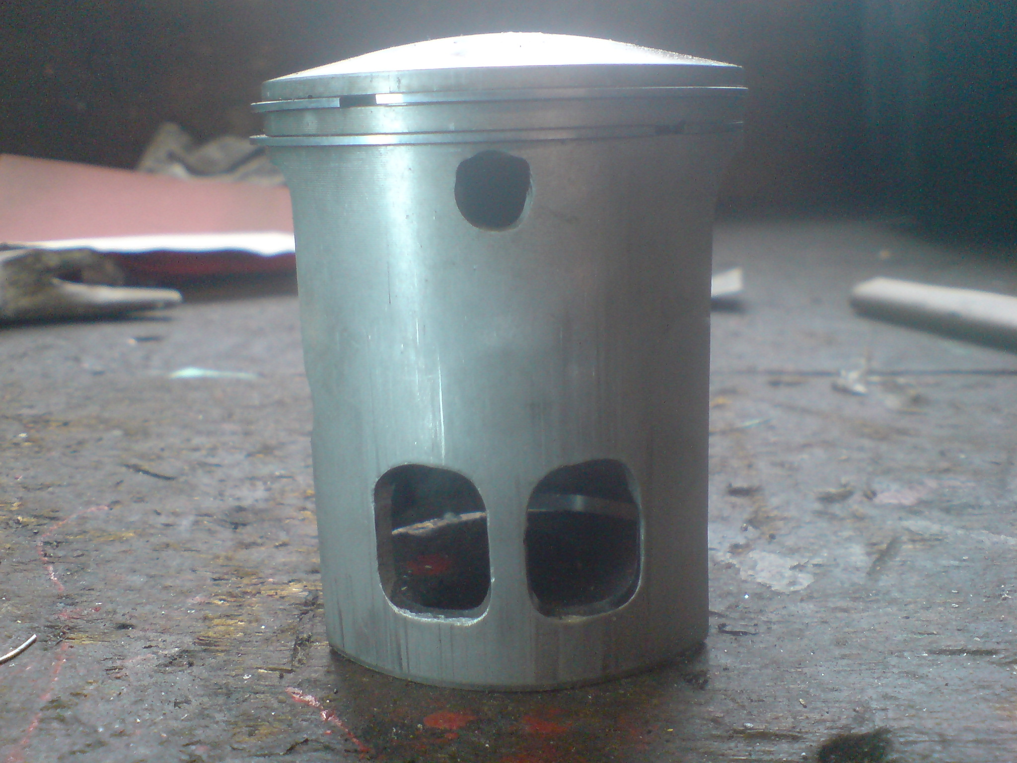

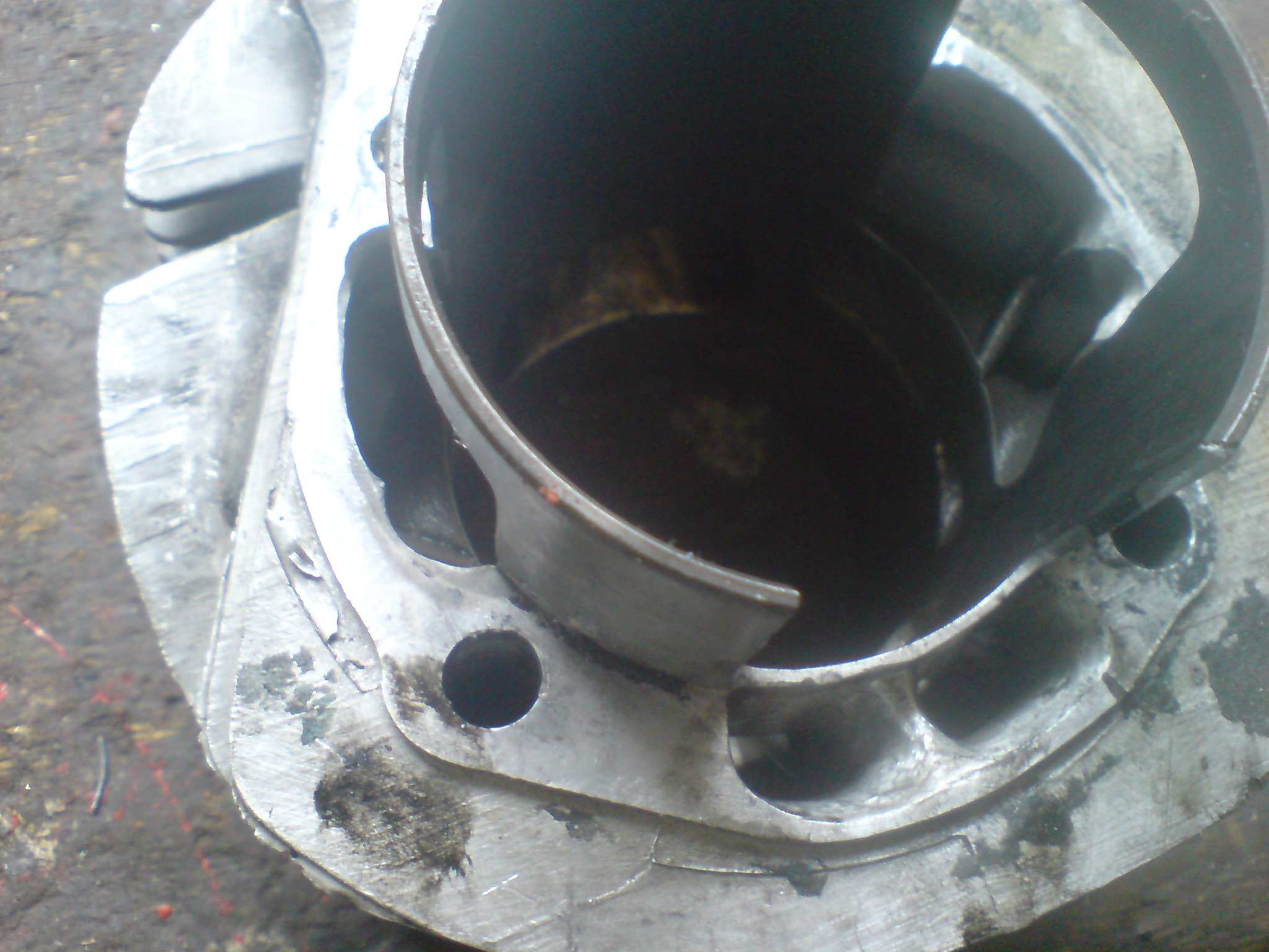

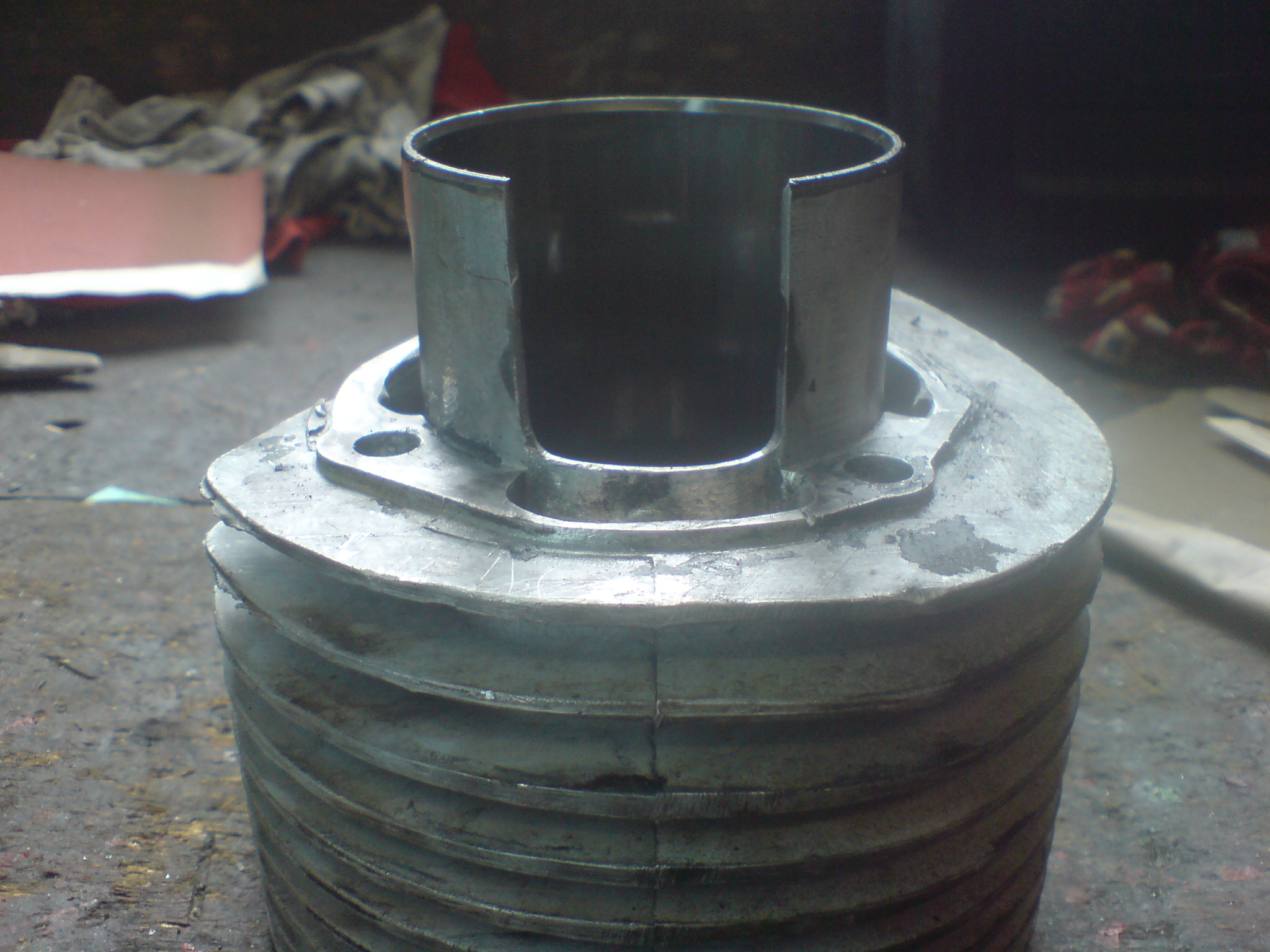

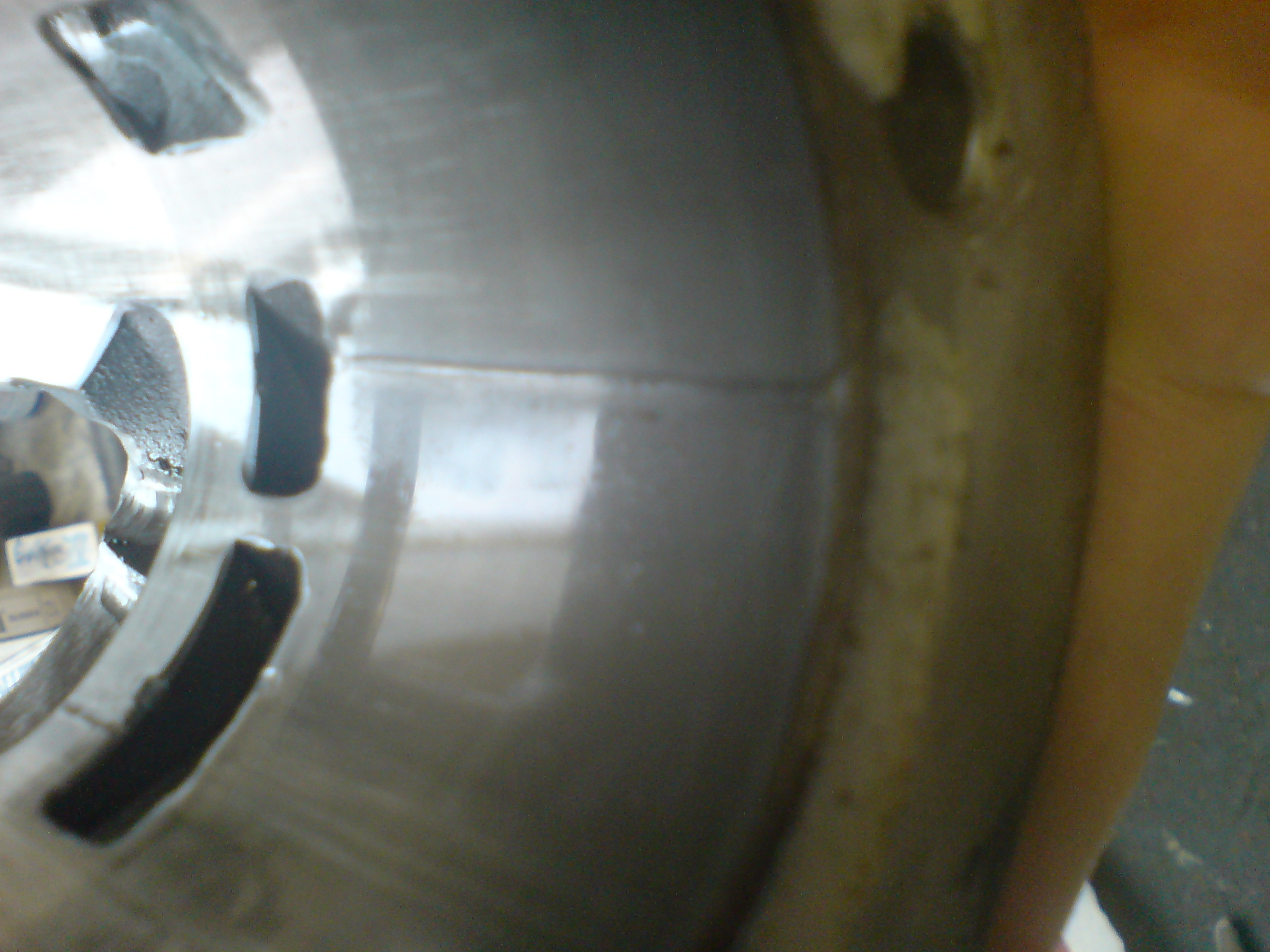

ich habe jetzt Bilder von meinem Malle gemacht. Die Steuerzeiten weiß ich leider nicht. Hab den Zylinder schon größtenteils gefräst ersteigert.
Ich persönlich habe noch die 2 Überströmer nach oben gezogen und den Boostport nach unten gefräst (Worbelanleitung). Beim Boostport fehlt oben fälschlicherweise ein Teil des Steges, welcher aber schon vom Vorgänger entfernt wurde ich hab den Boostport nur in Richtung der Kühlrippen gefräst.
Nach Aussagen des Verkäufers ist der Zylinder vorher gegangen. Wiegesagt ich habe nur den Boostport und die 2 Überströmer vergrößert.
Habe mir vorher den Auslass nochmal genau angeschaut und ich glaube das der Vorgänger ihn nur nach oben und unten vergrößert hat und nicht nach rechts und links. Länge 42mm und Höhe 30mm an der breitesten Stelle (im Zylinder).
Hoff ihr könnt mir weiterhelfen
Gruß marpx
sah der schon so aus als du den ersteigert hast?
bei dem zustand würde ich mir gedanken über nen neuen machen ... so wie der verkäufer des zylinders wahrscheinlich auch.
Der sah vom Zustand schon genauso aus wo ich ihn ersteigert habe. Er hat zwar gesagt das der Zylinder 3 mittlere Riefen hat und das der Zylinder noch einwandfrei läuft aber das der so krass ausschaut hab ich auch nicht gewusst. Die Fotos waren natürlich so geschickt gemacht, dass man von den Riefen fast nix gesehen hat, sonst hätt ich ihn nie ersteigert.

Hallo
ja das war dein Zylinder und der läuft in keinsterweise gescheit. Die Riefen sind echt krass. Auf den Fotos waren die echt nicht so zu sehen.
Hab schon alles am Setup ausprobiert um ihn zum laufen zu kriegen. Das einzigste was ich noch nicht ausprobiert hab ist das ich anstatt einer 1,5mm Kopfdichtung eine 1,5mm Fußdichtung einbau. Das kann aber nicht der Grund sein wieso die Karre nicht dreht.
Was soll ich jetzt an deiner Stelle machen???
marpx
Bearbeitet von marpx
