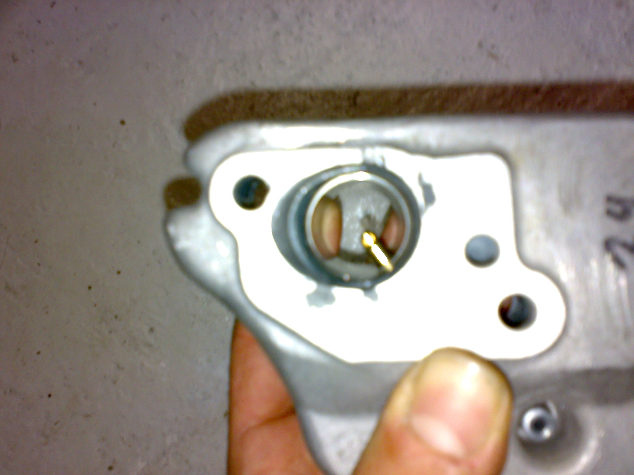

speedy55 Geschrieben 7. Oktober 2007 Teilen Geschrieben 7. Oktober 2007 das problem mit dem loch kenn ich auch, weiss nicht wieviel stunden ich eingestellt und düsen gewechselt hab. schieber probiert usw, hab mittlerweile ne ganze kiste voller düsen, düsenstöcke und verschiedene schieber. aber zufriedenstellend war nix von alledem. dann hab ich das si topic gefunden und meinen gaser und wanne ausgebaut, ovalisiert und den verlauf angepasst und poliert. nun läuft alles perfekt...sauberer übergang, kein loch mehr bei niedrigen drehzahlen. hätt ich früher machen sollen.... Link zu diesem Kommentar Auf anderen Seiten teilen Mehr Optionen zum Teilen...
folien.kartoffel Geschrieben 11. Oktober 2007 Autor Teilen Geschrieben 11. Oktober 2007 das problem mit dem loch kenn ich auch, weiss nicht wieviel stunden ich eingestellt und düsen gewechselt hab. schieber probiert usw, hab mittlerweile ne ganze kiste voller düsen, düsenstöcke und verschiedene schieber. aber zufriedenstellend war nix von alledem. dann hab ich das si topic gefunden und meinen gaser und wanne ausgebaut, ovalisiert und den verlauf angepasst und poliert. nun läuft alles perfekt...sauberer übergang, kein loch mehr bei niedrigen drehzahlen. hätt ich früher machen sollen....danke für das bild! werde mir lieber direkt ne 24er wanne besorgen!um nochmal zu den gasschiebern zu kommen, soll ich nun wirklich den 1er kaufen?Gasschieber SI 24 / 24 H, 01Cosa 200 also den aus der cosa verwenden? in wie fern sind das denn unterschiede? Link zu diesem Kommentar Auf anderen Seiten teilen Mehr Optionen zum Teilen...
norwegenvespa Geschrieben 12. Oktober 2007 Teilen Geschrieben 12. Oktober 2007 danke für das bild! werde mir lieber direkt ne 24er wanne besorgen!Warum? Passen wird auch die nicht, nicht mal annährend, musste eh anpassen und dat Zeug ist weich, da kannste auch ruhig die kleine aufmachen, geht schnell Link zu diesem Kommentar Auf anderen Seiten teilen Mehr Optionen zum Teilen...
folien.kartoffel Geschrieben 12. Oktober 2007 Autor Teilen Geschrieben 12. Oktober 2007 Warum? Passen wird auch die nicht, nicht mal annährend, musste eh anpassen und dat Zeug ist weich, da kannste auch ruhig die kleine aufmachen, geht schnellalles klar, habe sowas noch nie gemacht, womit trägt man denn das material ab? und nimmt man nur die ecken weg oder wie läuft der vogel? Link zu diesem Kommentar Auf anderen Seiten teilen Mehr Optionen zum Teilen...
L.A.SprintBurner Geschrieben 12. Oktober 2007 Teilen Geschrieben 12. Oktober 2007 alles klar, habe sowas noch nie gemacht, womit trägt man denn das material ab?und nimmt man nur die ecken weg oder wie läuft der vogel?Mit nem Dremel mit Fräsaufsatz am besten.. die Übergänge vom Vergaser zum Einlass müssen fließend sein.. und denk' an die Dichtungen, dass du die auch zurechtschneidest... sonst hast du die Fräserei umsonst gemacht.. Link zu diesem Kommentar Auf anderen Seiten teilen Mehr Optionen zum Teilen...
speedy55 Geschrieben 14. Oktober 2007 Teilen Geschrieben 14. Oktober 2007 stimmt dichtung nicht vergessen...ich verarbeite das ganze als paket, d.h. gaser, dichtung und wanne mit zwei 7 mm schrauben zusammenschrauben, dann die untere dichtung auf die wanne legen und anzeichnen, jetzt kannst du die überstehenden teile sauber abfräsen und die wanne an den gaser und das motorgehäuse anpassen, somit hast du ein einigermassen übergangsloses ergebnis und die dichtung passt auch gleich Link zu diesem Kommentar Auf anderen Seiten teilen Mehr Optionen zum Teilen...
