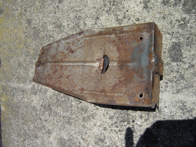

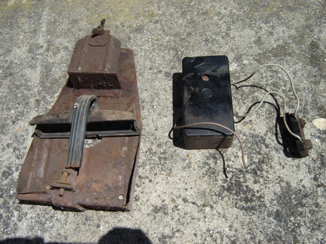

Im ersten Bild habe ich zwei Bauteile mit der gleichen Funktion.
Das Rechte ist das original verbaute (bei meiner Schnitte),
das Linke das, was ich nachträglich gekauft habe.
Der alte Radiazzore hat drei Kabel
(zwei zum Rahmen in die Klemmvorrichtung -oben im Bild, und eins an die Masse --> siehe Bild anbei)
der neue Radiazzore nur zwei... funktioniert das trotzdem wie gewollt? :-D
Dann hab ich da nochmal eine Frage:
Die Haltevorrichtung wie hier im Bild (hier aber eine selbstgefrikkelte) -
gibts sowas in Original auch oder wie wurde der Radiazzore montiert?
..So nun bin ich mal gespannt was ihr so zu berichten wisst... aber danke schonmal ganz artig!:-D

habe es Gestern leider nicht mehr geschaft, so nun hier die Bilder des Zeugs was bei meiner eingebaut war. Dadurch das die Löcher den Eindruck machten das sie Nachträglich reingekommen sind und man mir sagte das in mein Modell keine Batterie reingehört denke ich mal das es einer nachgerüstet hat, vieleicht in verbindung mit dem Bremslicht!!!!????? Wenn ich mal im Besitz eines Schaltplanes bin weiß ich aber mehr. Ich hoffe diese Bilder bringen dich weiter.
Gruß Torsten
:wheeeha: Huuuu.....? Ja das sieht nachgerüstet aus meiner Meinung nach.... :-D
Hmm...dann werd ich mir so ne Ladegeräthalterung wohl selber basteln müssen....
Aber vielen Dank für die Mühen und das Fotomaterial lieber Torsten!!
Bei den beigefügtem Bild hast du (Torsten) wohl die rechte Ausführung verbaut. Da würde es ja eine Haltemöglichkeit für das Ladegerät geben
(diese obere Schlinge). Ich hab die Linke und mir ist iwie nicht ersichtlich, wo da das Ladegerät montiert werden kann.... :-D
Zudem fehlt mir diese Spannhalterung für die Batterie an sich...aber die wird der Herr Pascolie schon haben... :wheeeha:
Da hab ich noch die Varianten der Batterien und so... :wheeeha:
Also wenn daaa mal jemand in seine Backe schaun könnt und mir sagen könnt wie es denn nun richtig gehört....? :wheeeha:
