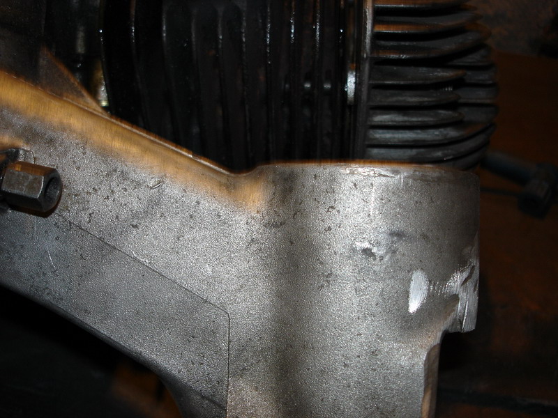

Bei mir war die Zielsetzung maximal viel von der Schlachtcosa zu verwenden! Nur so ist der Umbau für mich sinnvoll. Wenn ich jetzt noch viel Geld für zusätzliche Teile investiere kann ich auch gleich ein teueres PX-Gehäuse als Basis verwenden!
Bei mir läuft das in ner PX mit Cosabremse teilhydraulisch und kompletten Cosarad.
Die Schwinge wurde rechts maximal gekürzt und die Hülse fürs Motorlager sitzt bündig. Links steht sie dementsprechend an der Schwinge nach außen über!
