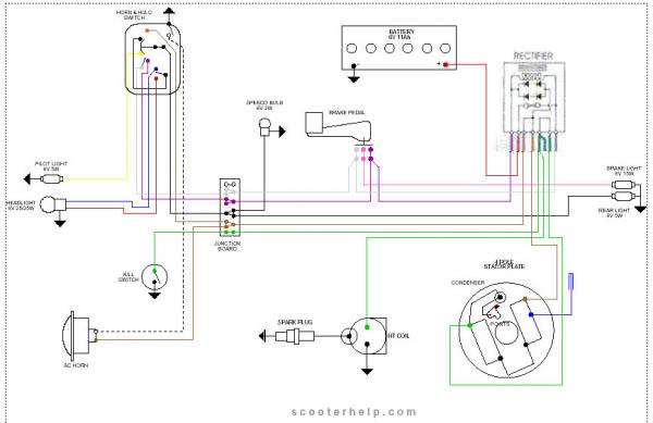

Ich habe ein Lambretta Li150 II mit Pfosten 6V des Stators 4 Wechselstrom mit System mit batery und möchte bis eins ohne batery ändern.
Welche Regulator könnte ich setzen? Danke

oder einfach einen elekrtonischen 6V regler montieren
http://www.germanscooterforum.de/uploads/m...21821_thumb.jpg
http://www.motelek.net/schema/spannung/regler_pinout8.png
am kabelbaum bei deinem regler braun lila und grau verbinden und beim kokusanregler die kabel dann an anschluss regler und sense anschließen
gnd auf masse
anschluss batterie+ bleibt unbenutzt
hab so einen regler jetzt bestellt und werde testen
müsste aber funktionieren
