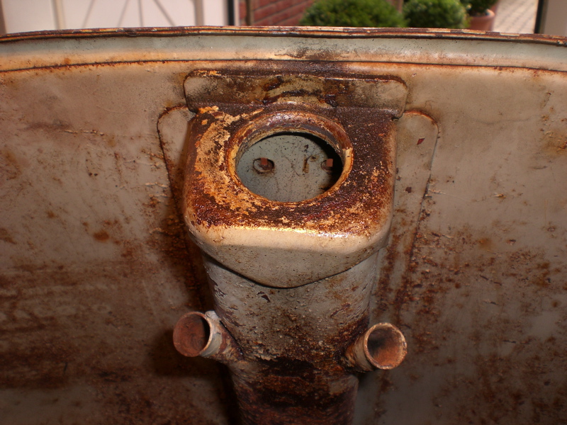

meine VM2T (Lampe unten Bj. 1954) Restauration hat vor 1 Woche begonnen. Nun ist der Rahmen komplett entkernt, einzig an die Lagerschalen oben und unten traue ich mich nicht heran.
Nun die Fragen:
1.) Sollte man die Schalen vor dem Strahlen (und späteren Lackieren) entfernen?
2.) Wenn ja, wie geht es am besten?
3.) Wenn Sie entfernt wurden, bekomme ich Sie später auch wieder fest hinein?
4.) Sollte man ohnehin neue Schalen und/oder Kugeln kaufen, gibts die überhaupt zu kaufen, oder soll man die alten Schalen wieder einbauen und nur neue Kugeln kaufen?
5.) Gibt es die Kugeln in der richtigen Größe neu????
Danke für Antworten, wird bestimmt nicht die letzte Frage sein.... (die Suchfunktion kenne ich, hat aber meine Frage nicht wirklich beantworten lassen!)

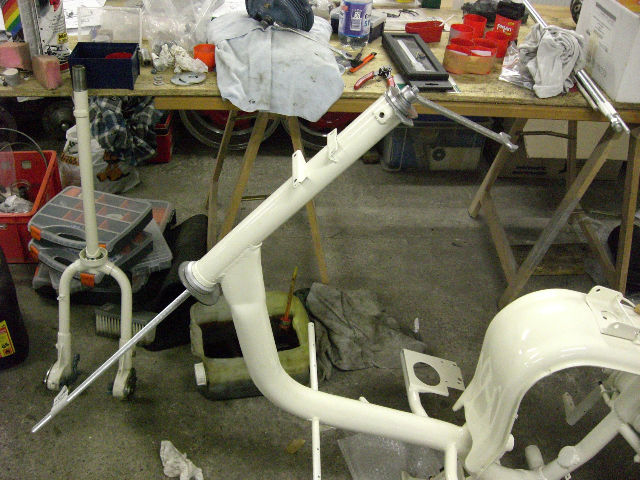

Bilder sagen mehr als Worte....
Danke, ging easy raus, Gewindestange vorsichtig an die Kante (von unten) des Lagers gesetzt und abwechselnd auf 12/3/6/9 Uhr geklopft.. .-))))
Wenn Interesse besteht, kann ich einen Restauro Topic beginnen, habe schon 250 Fotos... obwohl das Ganze noch im Anfangsstadium ist, nächste Woche wird gestrahlt, geschweißt und grundiert..
