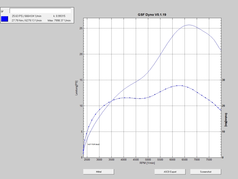

fahre selber nen 210er malle mit lhw, 30er koso, worb kopf mit 1,5mm kodi, pinasco lüra und pep200 rap jeden tag zur arbeit und zurück, war bisher eigentlich immer zuverlässig.
zur leistung häng ich dir mal meinen letzten gsf-dyno lauf an, bin da eigentlich recht zufrieden (ist sicher nicht 100% representativ, da kein geeichter prüfstand)

@xloganx
Meinste, die Kurve stimmt ? Wenn ja, poste doch mal Dein Setup. Tippe aber eher auf ein paar PS weniger, realistisch gesehen...
Edith sagt : Vergiss das mit dem Setup. Was haste denn bearbeitet ? Auslass gemacht ?

@xloganx
nee, kann gut sein das es weniger ps sind, mache den gsf dyno auch eigentlich nur für mich um nen vergleich zu haben wenn ich irgendwas am motor ändere, dafür ists recht hilfreich. ist halt kein "echter" prüfstand...
