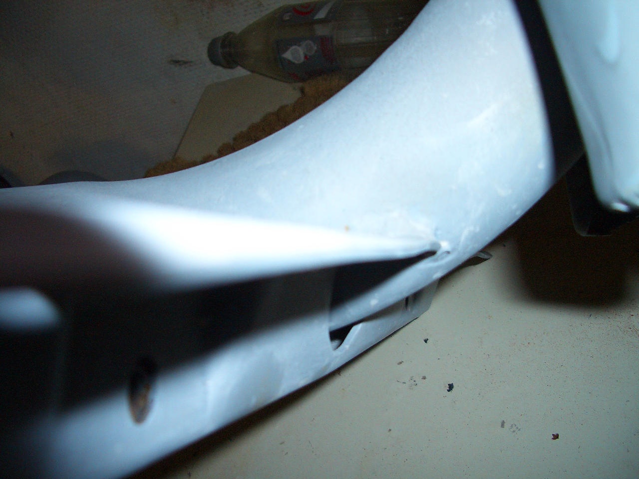

in der strebe meinste? das is ne quetschung vom schraubstock, zu fest zugezogen beim anlegen der strebenzipfel

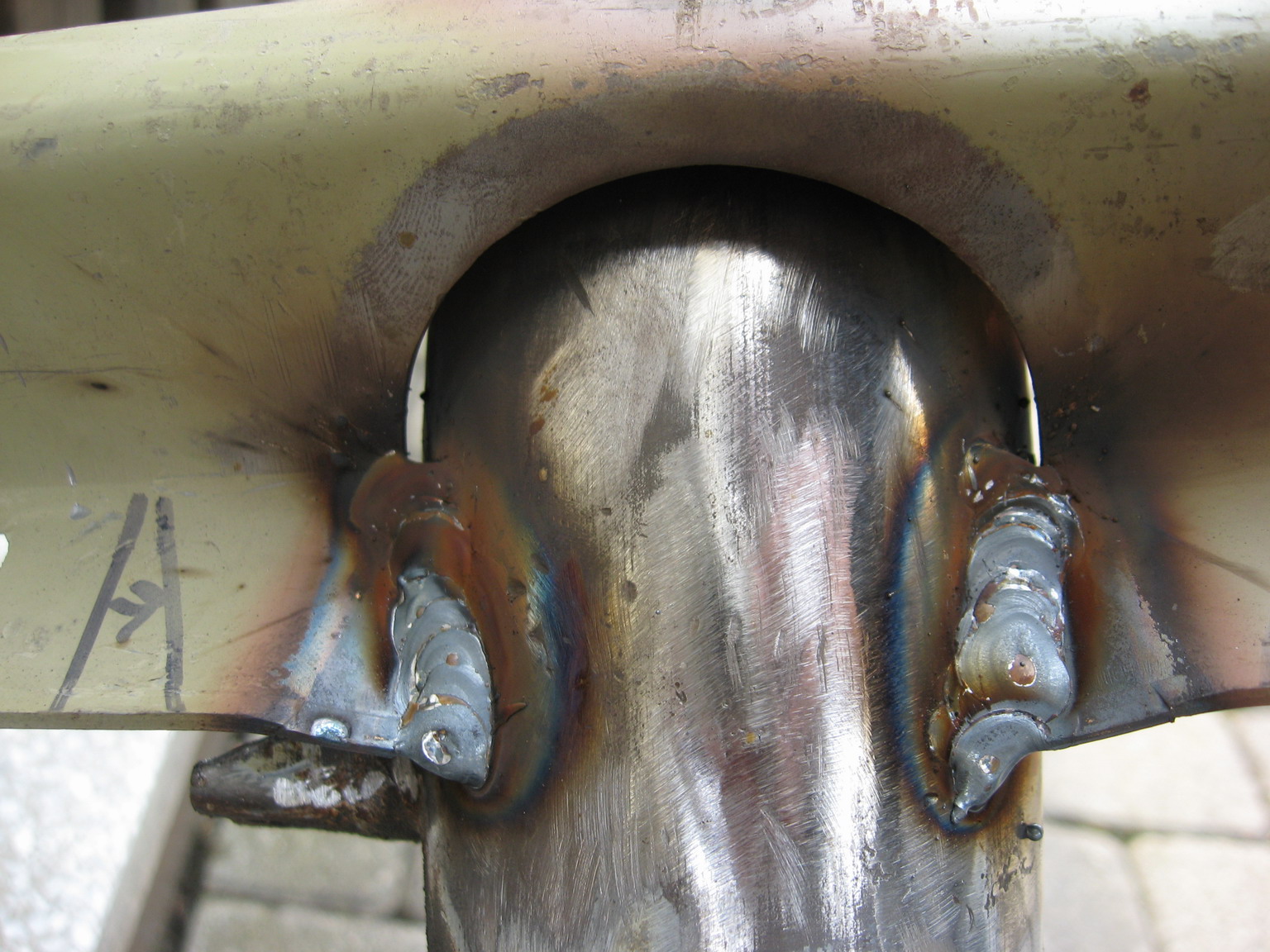

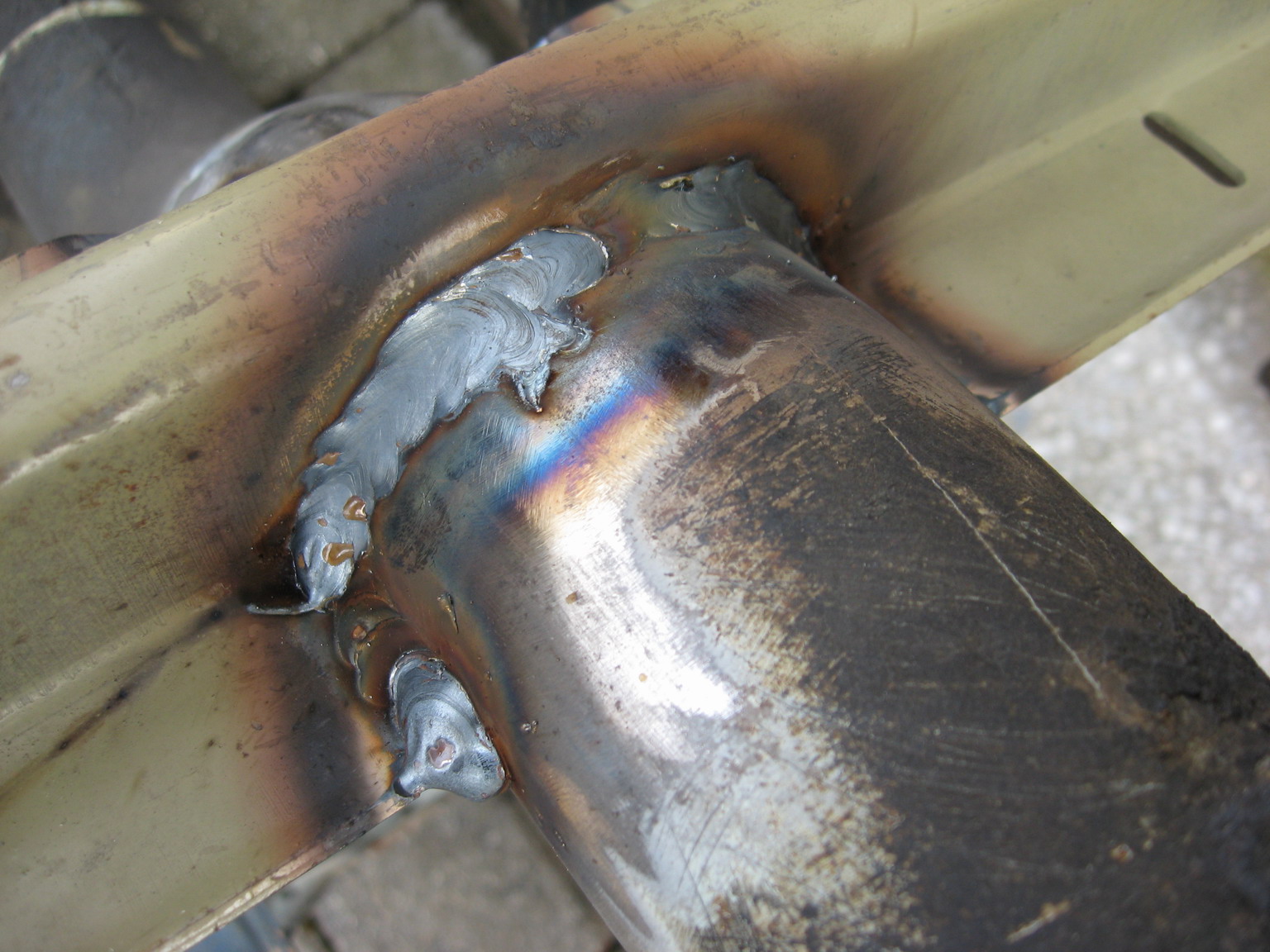

bei "rahmen schweißen" hab' ich übrigens keine skrupel mehr, seitdem ich das hier kenn:
exzentrische konen, packing plate... pfffftz, weicheier!
