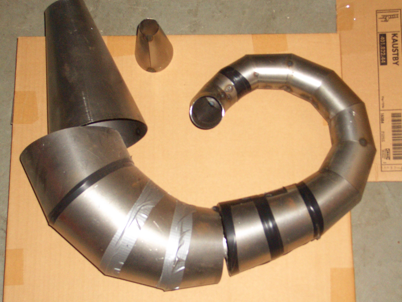

Mein Winterprojekt im Bereich Lambretta ist diesmal etwas überschaubarer.
Scheibenbremse und ein neuer Auspuff wird verbaut der aber noch fertig geschweißt werden muss.

Erster Teil erledigt. Hatte etwas Zeit und der Auspuff ist fertig. Hoffe das ich in der nächsten zeit mal auf dem Prüfstand komme. Geht aber schon mal besser wie der Style. Zumindest sagt es das Popometer

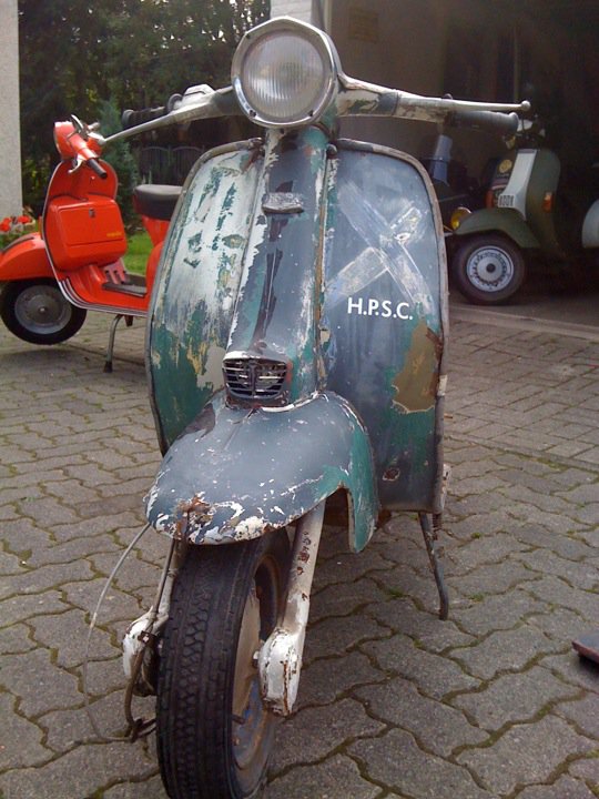

...Impression Tag 2
post-17315-062776900 1300295787_thumb.jp
...unerfreulich:
An der hinteren Bremstrommel ist der Bereich um einen der 4 Radbolzen ausgebrochen.
Muss schon länger her sein, da sehr verwittert.... Hmmmmmm...
Das, was Du da machst, nennt man Nägel mit Köpfen oder neudeutsch Speedrestoration?
Rolf, Du bist nicht mehr der Jüngste! Bleib locker, lehn´ Dich einmal zurück und onaniere in Ruhe, verdammt!
Du legst ein Tempo vor, dass mir ganz schwindlig wird.
Der Plan steht, es ist nicht sooo viel.......- also bleib´ ruhig! :thumbsdown:
