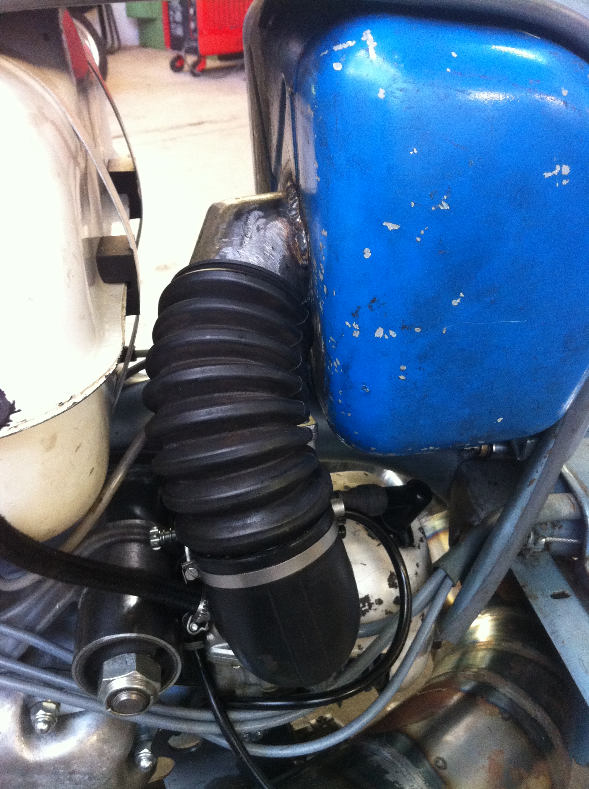

moin,
heute den rohbau für meine "toolbox als airbox" lösung abgeschlossen. passt schon mal gut das ganze. bissl schweißen und verputzen und lacken noch und gut ist der schuppen. damit nix aus der klappe rausdröhnt wird noch ein passendes blech zugeschnitten und dann bei der montage verklemmt.
(wo gibts denn benzinresistenten akustikschaumstoff in pyramidenform zum auskleiden der box).
edit stellt fest das der gaszug nicht montiert war. der läuft sehr geschmeidig am gummi entlang.

ein wort erklärt mehr als tausend bilder. oder so ähnlich.
in die löcher kommen noch rohre mit trichter.

schöne frage. ich hoffe sehr leise. ich habe mir gerade eine platte pyramidenschaumstoff (selbstklebend) bestellt und hoffe mit der kombo ca. das zu schaffen was die rs airbox auch kann. vom volumen ist die kiste schon mal gut. min. 4 mal hubraum, was die box sicher hat.
ich hatte heute einmal die kiste am laufen mit klappe offen und einmal mit klappe zu. das röcheln war dann schon deutlich leiser.
mir war bei der geschichte auch wichtig ne saubere lösung ohne rumfliegende boxen zu haben. einfach was haltbares mit bussi fürs auge.
gruß
Bearbeitet von zochen
anstelle vom schaumstoff würd ich eher 2 30er kart ansaugrohre bei den löchern reinstecken, am besten schief dass die richtung mitte box reinstehen.
den deckel am besten mit schaumstoff abdichten im falz
ich glaube das bringt eher was, und kommt auch eine Kart/Motorrad Airbox näher
