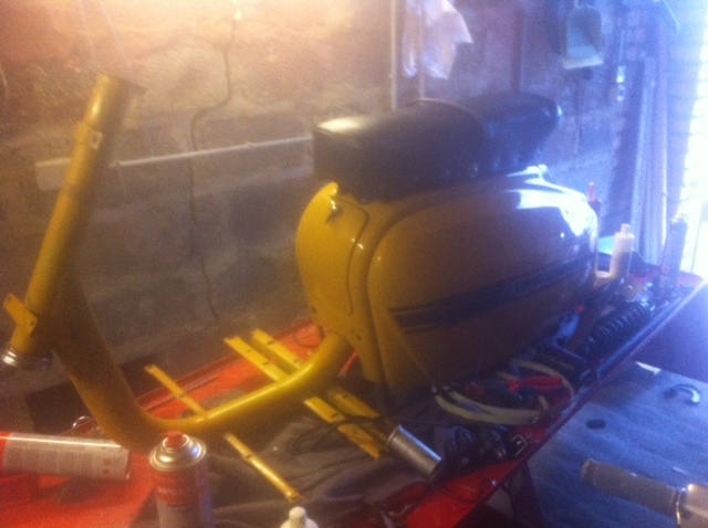

sicher? das ist die farbe die auch zb bei den lunas zu finden war. dieses orange ist aber viel kräftiger als bei den orangen sxen die ich gesehen habe.
steht zumindest so im restoration guide.
Dann isses RAL 2005, Leuchtorange, Farbe für Seenotrettungsmittel.
