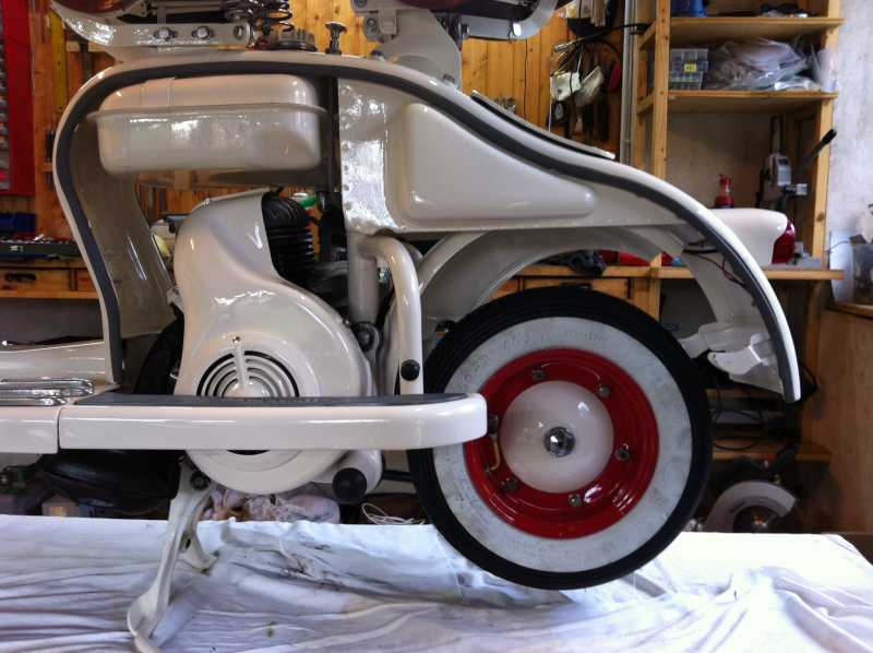

Winterprojekt LD 125 MK3 fertig!
Täterätä!!! Hab mir den Roller im September besorgt und viel viel Zeit in der kalten Garage verbracht. Alles neu: Sandstrahlen,Lackieren, Lager, Simmeringe, Bremsen, Tacho, Sitze, Elektrik blah blah...
War mein erster Kontakt mit einer LD, aber eigentlich ist das Schrauben recht gut von der Hand gegangen. Hab einen Tacho samt Antrieb verbaut, da original keiner drauf war, leider teuer und ein Bremslicht nach den Tipps von Jonbretta's site ( pink wire) gebastelt. Für die die es interessiert: Das funktioniert nach einigen Birnen- Verschleis try & errors ganz gut.
Einige lustige Basteleien da und dort aber fast Alles original. Hab versucht wenn möglich jede Mutter zu retten. Viel Polierarbeit ( uff! ).
Gestern bin ich mal ein paar Kilometer gefahren um die Vergasereinstellung zu testen ( neue Düsen und Nadel..)  und eigentlich läuft sie ganz wunderbar. Hinterbremse ist trotz neuer Beläge und Trommelbearbeitung vielleicht etwas mau.. naja evtl. war das in den 50ern Stand der Dinge.
Nicht gerade der Renner aber das wusste ich ja. Jetzt versuch ich mein Glück mit der Einzelgenehmigung.
Hier ein paar Bilder wenn es klappt:
Gruss Roland
