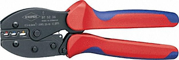

Es ist kein Stecker. "Plastik runter" wäre bei isolierten Kabelschuhen unfachmännisch. Auf das richtige Werkzeug kommt es an.  ;-)
Isolation runter, richtige Zange und an Stelle des gelben Kunststoffteils, Schrumpfschlauch. So mach ich das immer. Durch den Plastik lässt sich der Stecker nicht gleich gut/schön quetschen...

Das ist ein Ringkabelschuh mit Palastikhülle, das muss so, Werkzeugtipp hast Du ja schon...
Das ist schon so gewollt vom Hersteller, es kommt auf das Werkzeug an...
Was ist das denn für eine "richtige Zange" mit der man isolierte Stecker mit entfernter Isolierung richtig quetscht?  Ist die am schweizer Offiziersmesser dran?

Ich kipp nochmal Öl in's Feuer: Wie Rainer bereits nochmals deutlich gemacht hat, ist's kein Stecker, sondern ein Ringkabelschuh, den er mit der dafür passenden Zange gequetsch hat, was also soll sich da lösen ???

das schaut nach einer Zange mit schmalen Pressbereich aus, da gibt es aber auch welche die breiter pressen ;-)
Ich habe nicht billig geschrieben okay :sigh:
