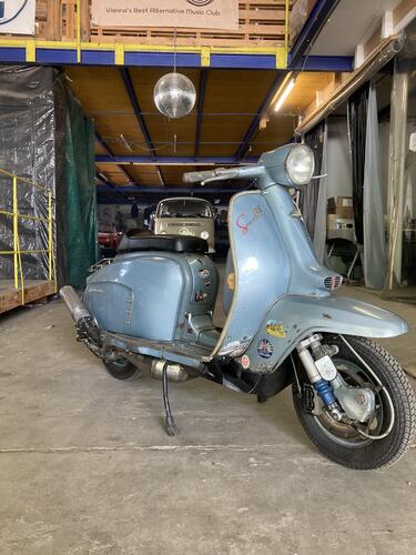

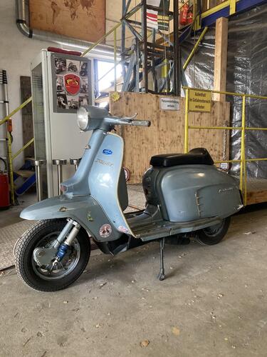

Meine LI mit SKR Motor.. Nach gut 5 Jahren Bauzeit nun endlich fertig.
Die Sitzbank ist nur für den TÜV. da kommt dann noch ne schicke 1.Mann Bank drauf... Deutscher TÜV ist erledigt. Jetzt kommt noch der Ö TÜV. Bin schon gespannt...
LG Thomas
1779322654_LammybeimTanken.thumb.jpg.3d5fd261fbe46563e694e06f4a97abd7.jpg2041040666_MotorseitevordemGeschft.thumb.jpg.c40fa80dca36a403696446cc930cea5e.jpg
Bearbeitet von Uncle Tom
  • Like 19
ONKEL!!! das sieht top aus! bitte features listen, mir scheint du hast getrennt Schmierung, was fuer ne oanlong ist das, SKHERR Gabel?, langer Hauptständer? elestart??
