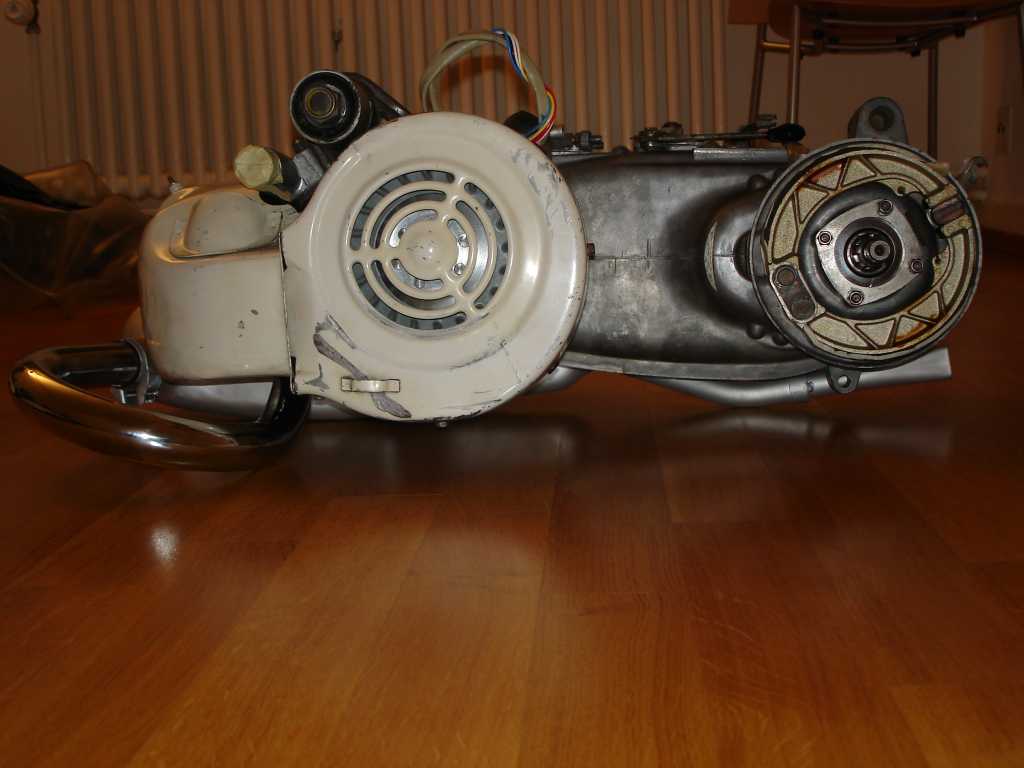

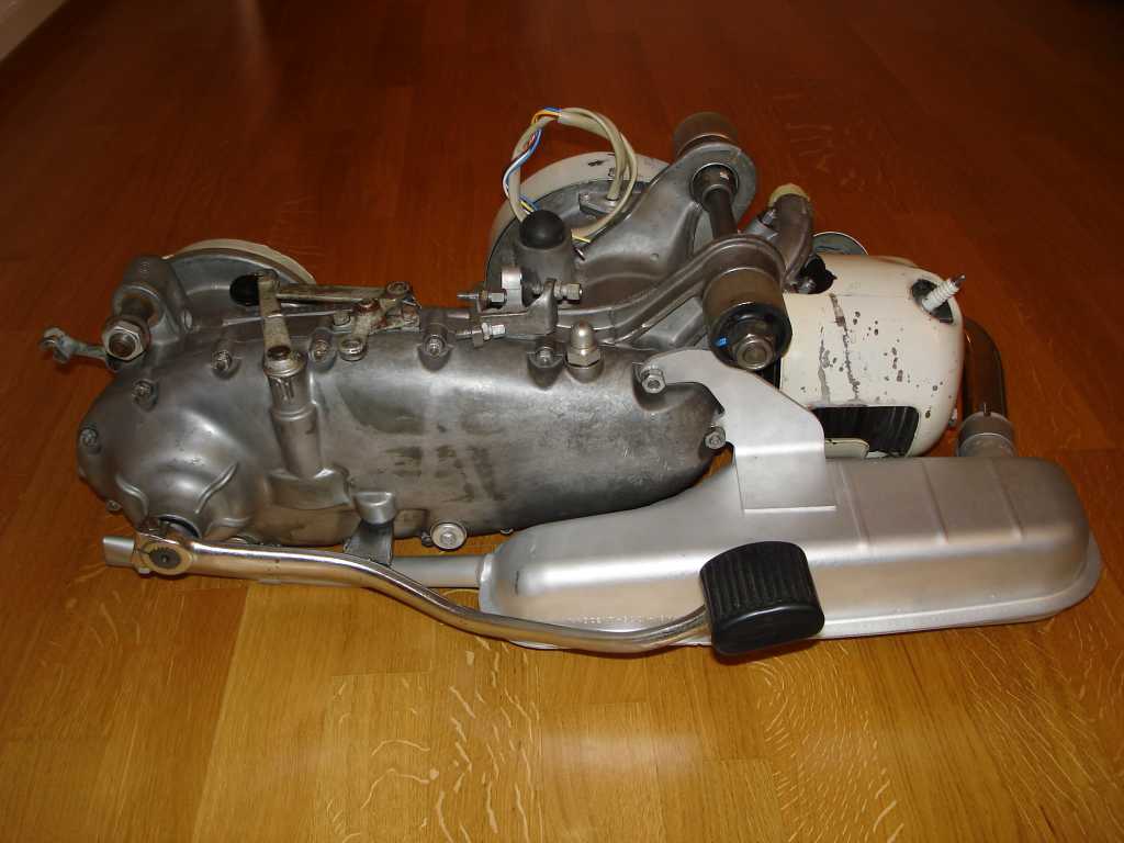

Die erste Hürde ist genommen. Nach meiner sterilen VA, Casa besser als neu DL Resto, genau das Gegenteil. Der Motor der SX ist fertig. Innen alles neu (Welle, Lager, alle Dichtungen, Simmerringe, Schaltklaue, Kettenspanner, Dichtungen so oder so etc.). Aussen (im sichtbaren Bereich) wurden nur Schrauben und U-Scheiben verwendet, die schon ihr erstes Leben an einem Lambrettamotor verbrachten (und jede einzeln mit einer alten Zahnbürste geputz wurde). Sogar die Kabelhülle der varitronic ist die ALTE originale. Nur der Krümmer trägt eine Chromschicht, weill ich Rost am Rohr nicht abkann. Sogar das Motorengehäuse wurde nach der Reinigungsaktion wieder künstlich gealtert (wer schon mal seine Aluknoblauchpresse im Geschirrspüler hatte weiss wie einfach das geht).
Ok. eigentlich müsste der SX Puff ein Waffelendstück haben, aber da die alte Dame etwas freier atmen will hat sie einen DL 200 Puff von Tutto Lambretta verpasst gekriegt (nach diesem Auspuff will man nie mehr Casa Repros) Blech in originaler Stärke und das Beste! Am originalen Krümmer lässt sich das Ding ohne grossen Murks verbauen, an meinem verchromten Mec Krümmer passt er um ein paar mm nicht ganz Spannungsfrei.
O'lack muss ja nicht gleich Ranzreuse sein. Der Roller soll am Ende dastehen wie ein 40 Jahre lang gepflegtes Fahrzeug, mit ein paar Kratzern und Dellen, aber alles bestens geflegt ( und vom technischen Zustand her aber eine Vollresto sein).
