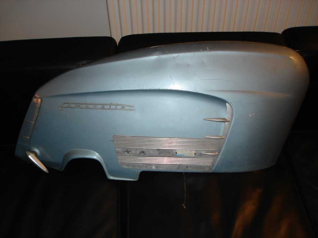

Patina Projekt für kranke...
Mal schauen, ob der Lack zu retten ist. Leider hatte sie mal Blinker und jemand wollte sie klauen und hat das Zündschloss rausgerissen und zwei Gewinde an der Kaskade abgebrochen...
Innen ist sie bis auf den Schmutz in Top Zustand und auch unten rum null Rost... wenn nur die Diebstahl Spuren nicht wären. :-D
Ok, die Sitzbank dies noch dazu gab tröstet mich über so manches hinweg :-D
