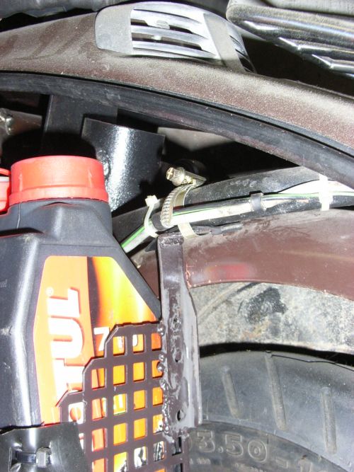

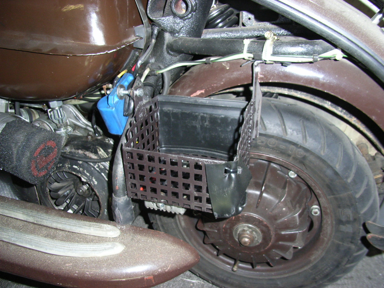

So, hier sind die gewünschten Fotos:

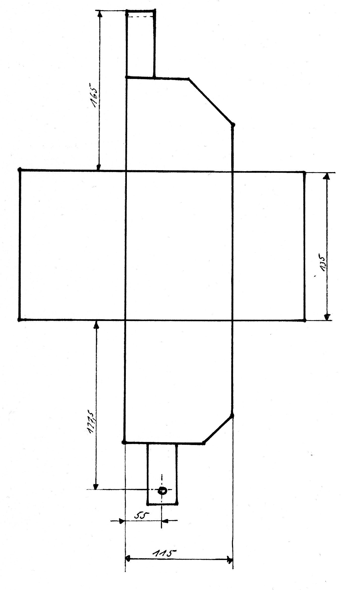

Sowie die Maße:
Die vordere Halterung habe ich, wie man sieht, einfach an das Halteblech des originalen Spannungsreglers geschraubt. Die hintere Halterung ist am oberen Ende rechtwinklig abgekantet und dann einfach mit ner Schlauchschelle am Rahmenrohr verbunden.
Ich habe in der Zeichnung, die nur mal eben so, völlig unmaßstäblich entstanden ist, nur die Relevanten Maße angegeben. Die Höhe des Korbes hat sich bei mir zufällig durch die noch vorhandene Materialmenge ergeben. Da kann ja jeder für sich experimentieren.
Wie man auf den aktuellen Fotos sieht, habe ich die krtische Ecke mit Gummi belegt. Hier wird es mit der Haube etwas eng. Daher würde ich, wie schon gesagt, bei weiteren Körben die zweite Flasche längs zur Fahrtrichtung positionieren.
Hoffe, das hilft..
