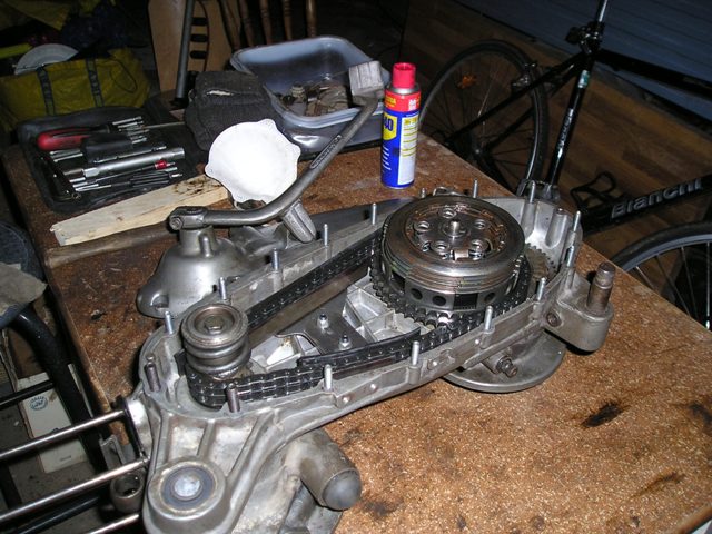

Ich habe ja nun das erste Mal einen Kettenmotor zerlegt und neu aufgebaut. Das ist ein Traum verglichen zu den Kardanmotoren. Man bekommt alle Teile, es ist nett zu schrauben, und alles ist logisch.
Ein Traum, Fotos folgen ...

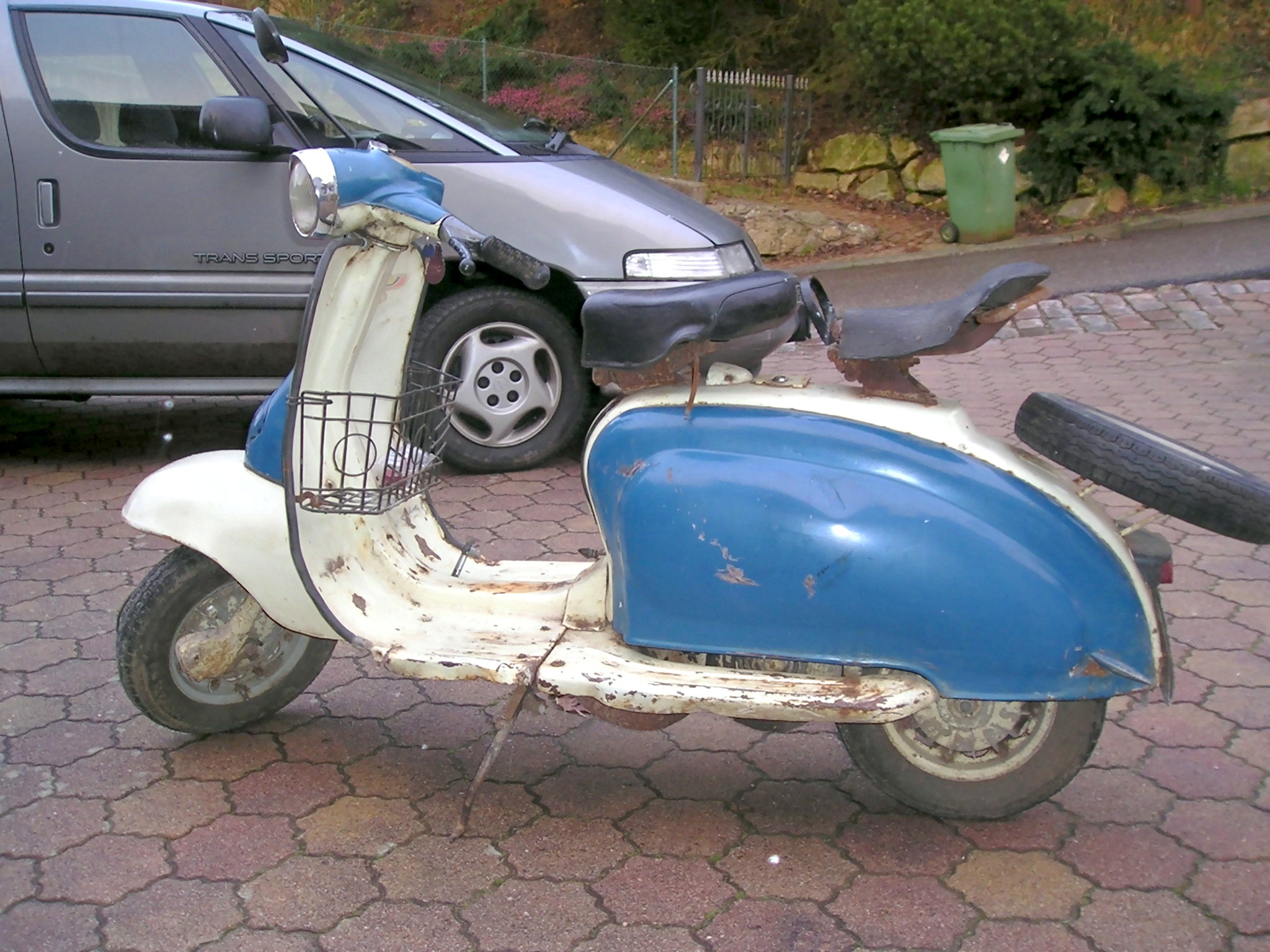

vorher:
nachher:

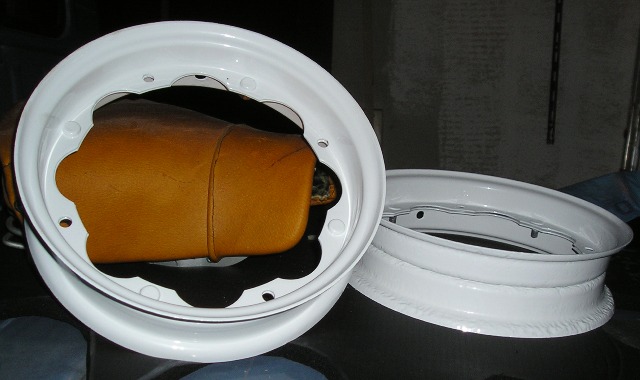

Felgen auch gepudert, links gut, rechts stark angeriffen, der Pulvermann hat trotzdem draufgehalten ...

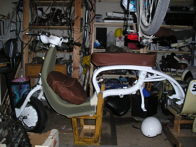

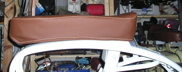

Selbstgestrickte Sitzbank:
Füllern, schleifen, lackieren ...

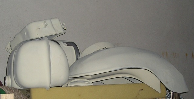

Heute wollte ich eigentlich die Lackur der Hauben für morgen vorbereiten. Leider dauerte aber das grobe Ausmessen einer Haube den kompletten Abend....
Mit Glück auf Termin gibt es Ende der Woche / Anfang kommender Woche die TÜV-Plakette...
Die offensichtlich zu lackierende Fläche wird orange. In den langen unteren Teil kommt ans rechte Ende einmal "MIKUNI" rein. :-D

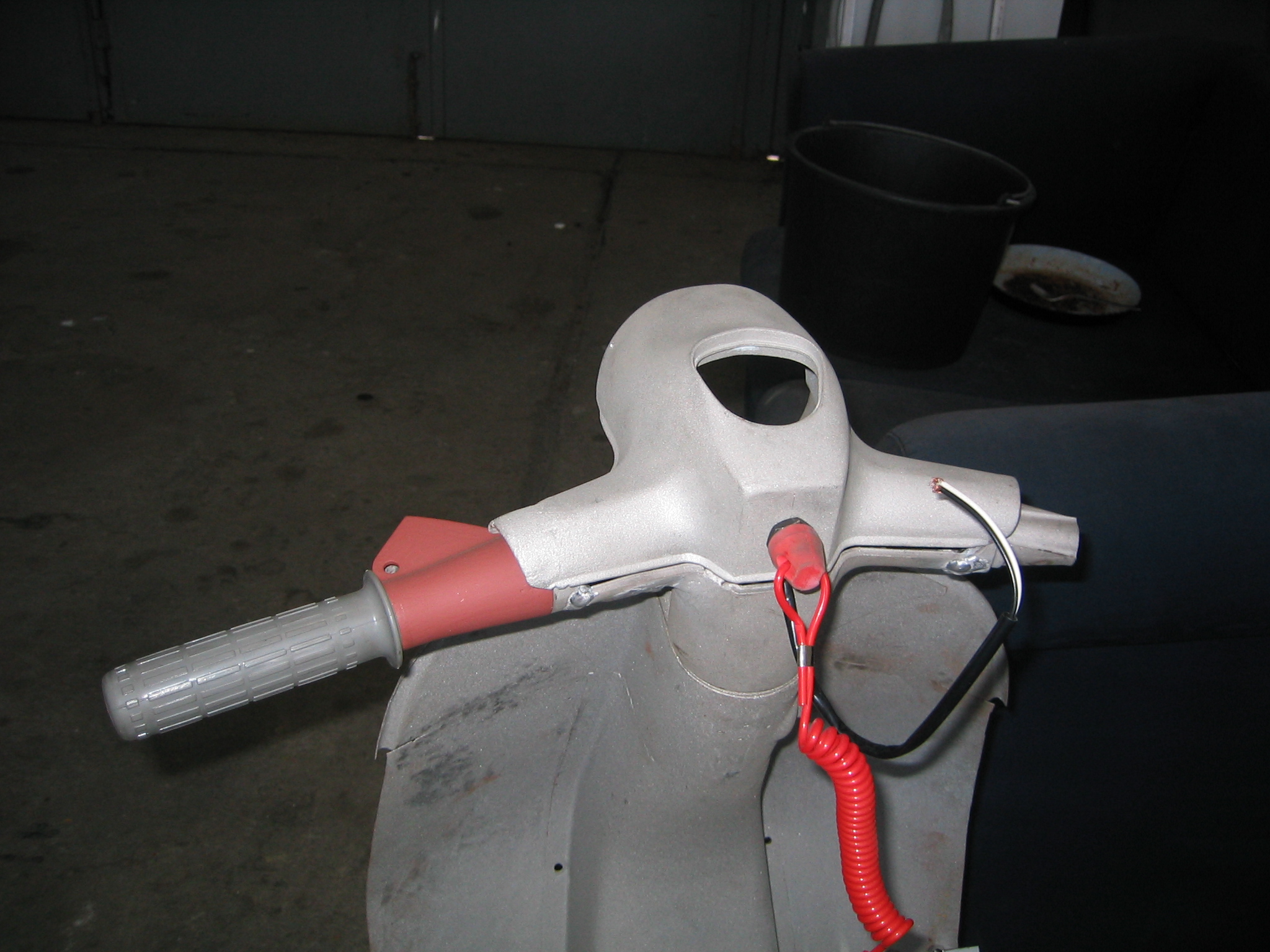

fürs kind erstmal ordentlich auf ne geschwindigkeit gedrosselt das man nicht umfallen kann und möglichst gleichzeitig so das es bremst wenn man das gas loslässt,irgendwer ne idee wie?

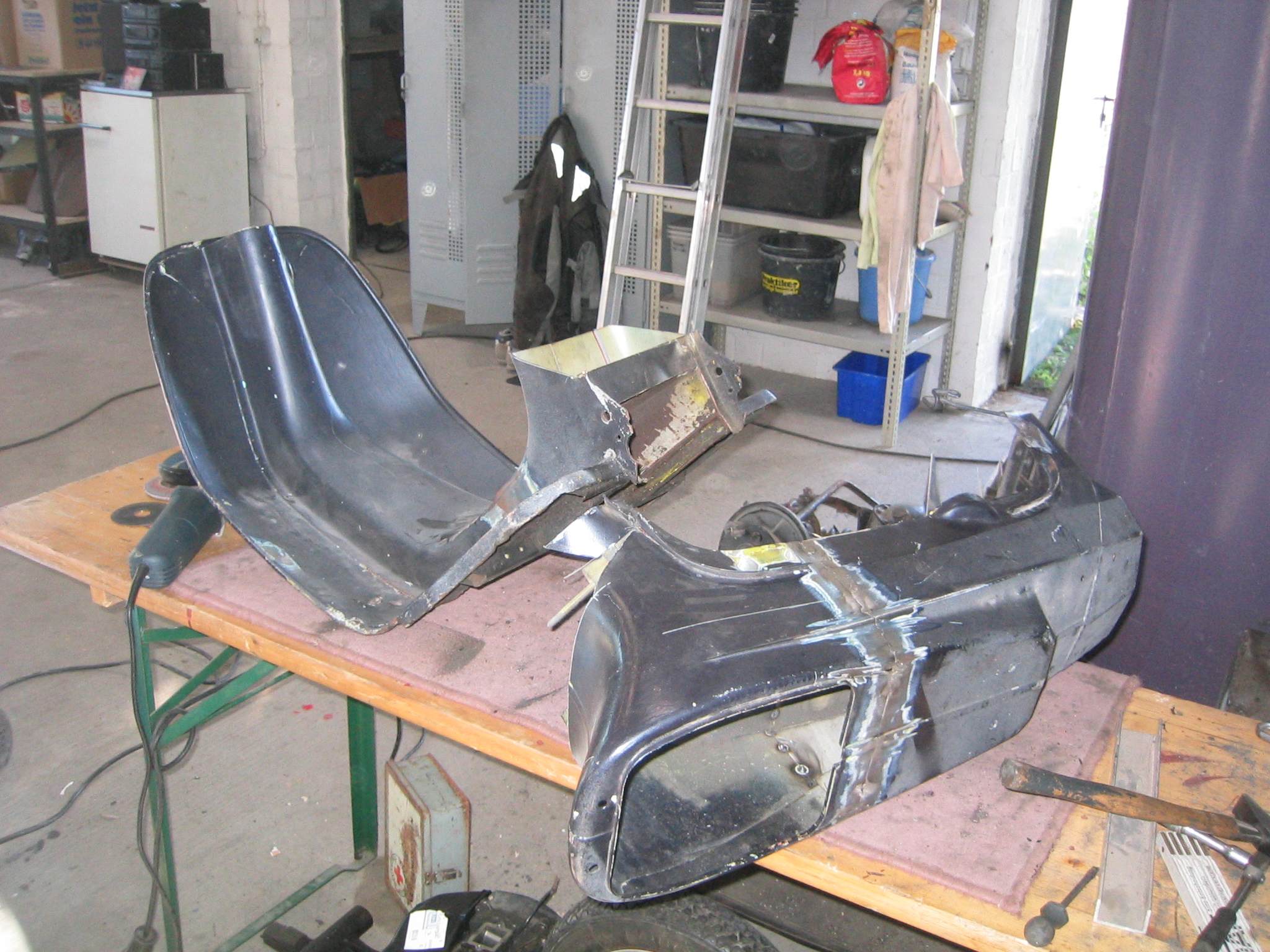

ne mords maloche gewesen.an 5 stellen durchgeschnitten,gekürzt und wieder zusammen gesetzt,lenker schmaler,
motoraufnahmen,rostlöcher,backen kürzen,sitzbank ändern,tank umschweissen,gabel kürzen und und und.egal.das ergebniss wars mir wert.
Zur Bremse fällt mir nix ein, aber wie wäre ein Motor-Unterbrecher, wie beim JetSki? Wenn der Lütte mal "absteigt".
das ist schon dran am lenker!
besser wäre wirklich wenns bremst beim gaswegnehmen damit man alles in einer hand hat wegen koordinieren.
Wenn die Bremse vllt dauerhaft von ner Feder gezogen würde und du mit einer Seilzugrolle (siehe unten) gleichzeitig Gaser und gegen die Feder an der Bremse ziehen würdest?! An die Seilzugrolle kann man nämlich zwei Seilzüge anschließen. Bleibt die frage, ob geplanter Fahrer mit der Gashand eine Feder aufziehen kann, die sonst genug Bremsleistung bringt. Eventuell noch mit einem Hebel oder so.

gute idee auf jeden fall,quasi die bremse lösen wenn man gas gibt,das kann ich eventuell auch mit am gasrohr mit anbringen,genug platz ist wegen fehlender schaltung,danke :-D
