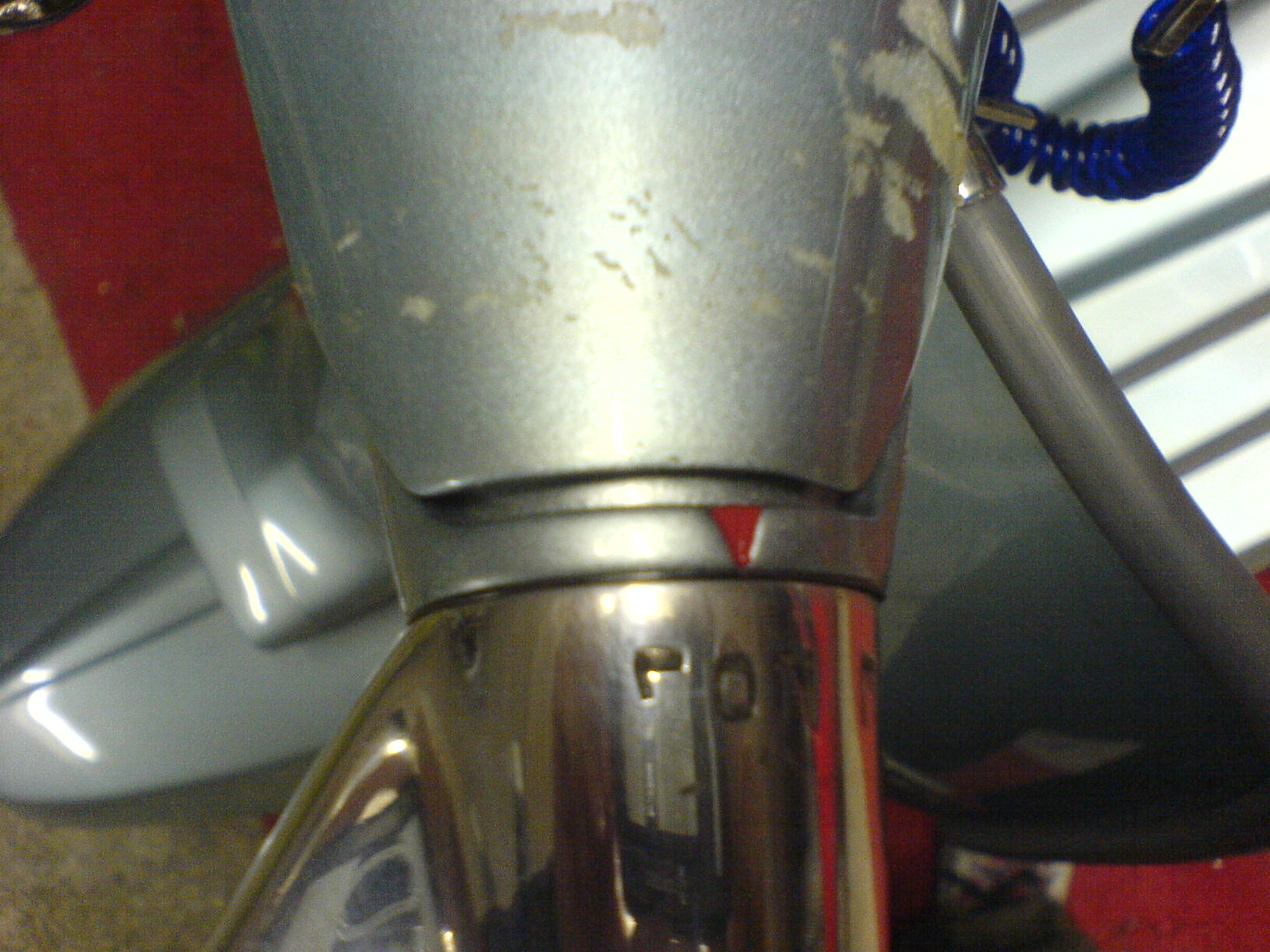

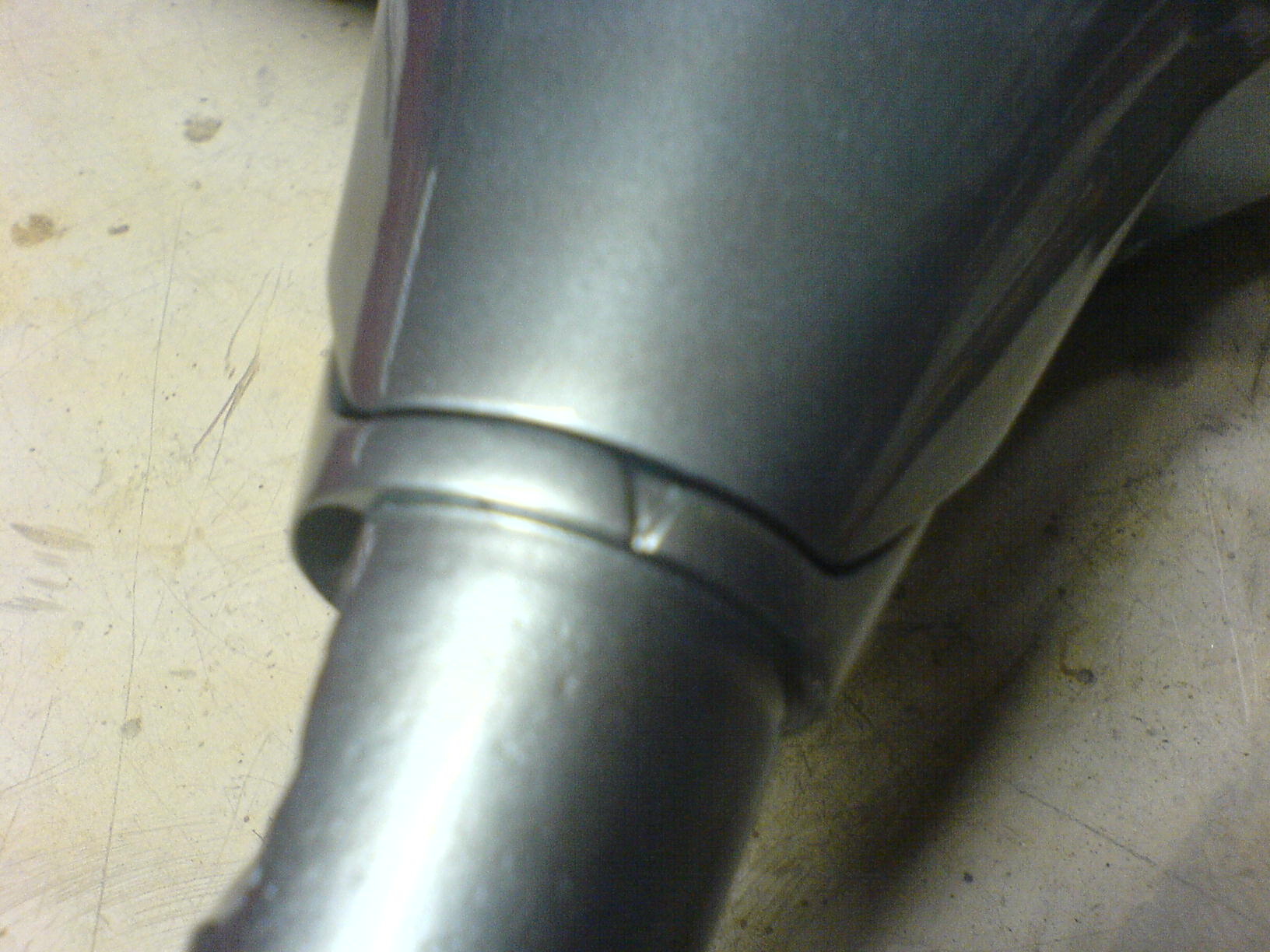

Reverse Restoring oder warum ein Drybuilt so wichtig ist:
Schuld ist aber eher das Unterteil, das kann man aber schwerer anpassen. Aber wer denkt da bei einem Set im O-Lack daran. Scheint als ob die Lenkerenden ein paar Grad gedropt wurden. Hatte jemand schon sowas nach z.B. Festzurrerei an den Lenkerenden?
Edith lässt ergänzen:
Es ist mir bekannt, dass es unterschiedliche Ober sowie Unterteile gibt, leider liegt dort nicht das Problem: die Nummern passen, hab dieses Oberteil auch auf mein SX Unterteil mit der selben Nummer gesteckt, und es passt dort perfekt. Also liegt es definitiv am Unterteil. Dieses Hätte ich sonst nur entsorgen können. Also wird das ab Werk montierte Oberteil angepasst und kein Teil muss in den Altmetallcontainer. Das Unterteil zurückbiegen will ich lieber vermeiden. Vermute wirklich festzurren eines Vorbesitzers als Ursache.
Wenns fertig ist, wird keiner etwas davon sehen.
Früher:
Und jetzt:
