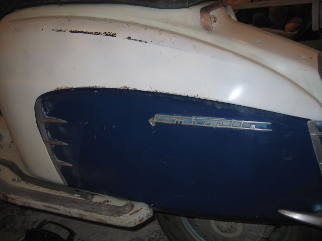

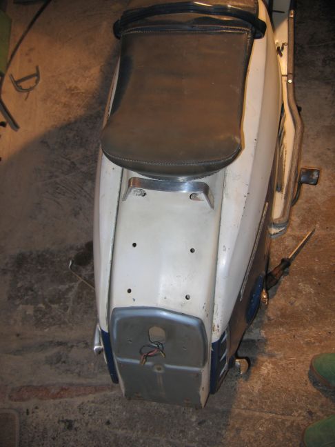

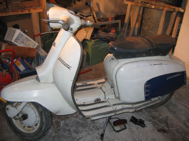

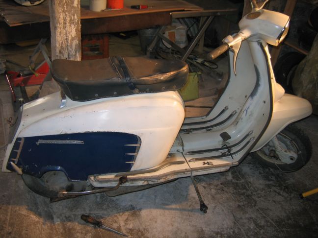

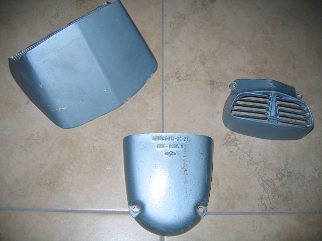

so hier mal die ersten Bilder der bereits angesprochenen Fensterlack Lis Blue Special aus Ostfildern. Die ertsen Teile habe ich bereits freigelegt. Ging sogar erstaunlicher weise recht gut. Muss die Teile nur noch Polieren dann kann sich das Ergebnis sehen lassen.
Der Fensterlack wurden ohne abkleben oder abbauen der Anbauteile großflächig mit dem Pinsel aufgebracht. Unter den Anbauteilen und zwischen den Schriftzügen erkennt man noch den O-Lack.

das kommt gut :-D ! Die Aluteile sind meist schwieriger als der Rest. Hoffentlich ist der Rest in gleichem Zustand. Dann war die Fensterfarbe vermutlich das beste was dem Roller passieren konnte.
Beim Quax zeigen sich Probleme wegen eher schlecht haftendem blauen Lack auf dem Alu wegen (teilweise oder komplett) weggelassener Grundierung.
Sag ich doch. Oben sind ja nur Aluteile gezeigt und die sind doch top. Oder Wurde Lenker und Kaskade extra nicht gezeigt?

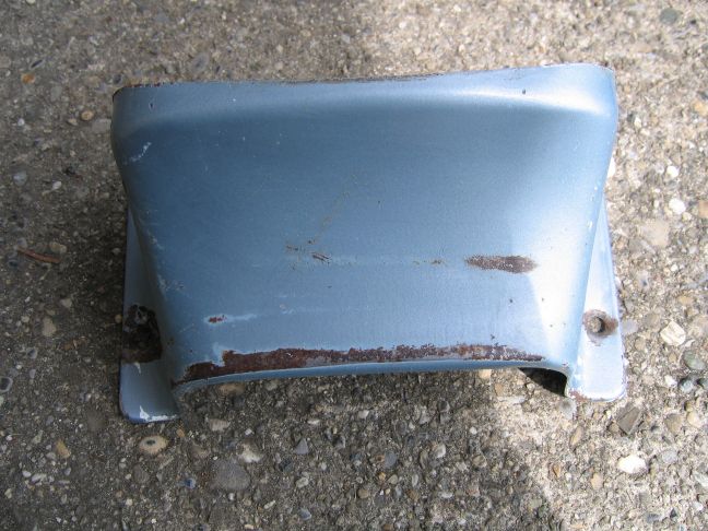

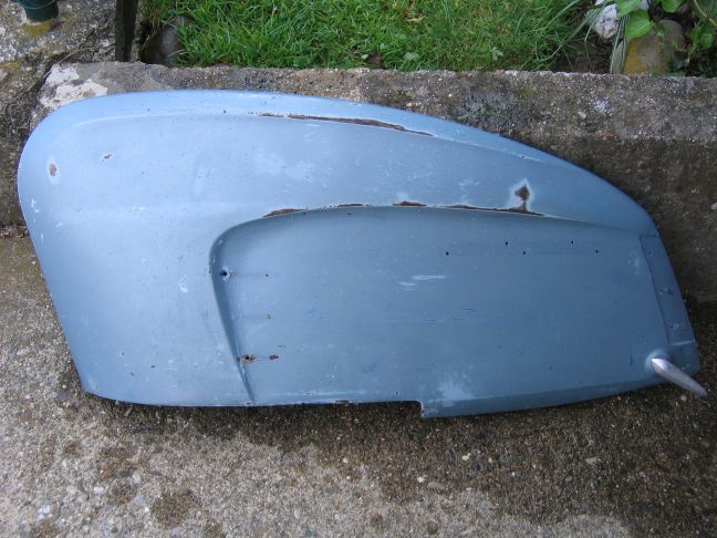

mehr teile habe ich noch nicht freigelegt da die aluteile lauter kleine risse im lack zeigen. und an machen randstellen blättert der o-lack ein wenig ab. kommt wohl aber auch daher daß auf den aluteilen keine grundierung verwendet wurde. erste versuche auf blechteilen werden ich morgen machen. die restlichen aluteile mache ich dann am schluss(evtl. mit feinem schleifpapier).
