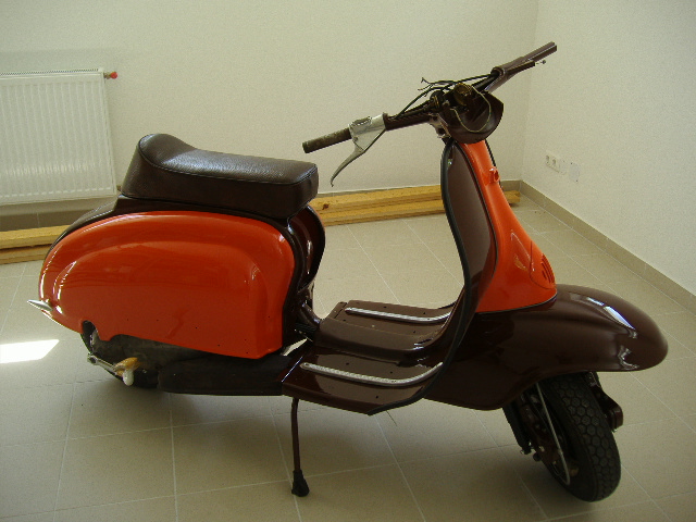

Endlich mal fertig, letzten Samstag das erste Mal gestartet, Donnerstag Pickerl gemacht und Freitag ab nach Triest, heute ohne Probleme wieder zuhause angekommen :-D

Ancillotti, nur damit keine Verwechslungen aufkommen :-D , läuft sehr gut, bin damit grad vor 2 Stunden wieder alleine und ohne Gepäck auf der Bahn gefahren, dreht subjektiv nich ganz so hoch wie auf dem GT. Samstag will ich damit aber auf den Prüfstand, dann gibts mal einen Richtwert.
so billig kommst du mir aber nicht davon. ich will genauere daten: membran, ansaugstutzen, luftfilter, getriebe und übersetzung, reifengrösse. was drückt der murl tempomässig auf der strasse zum angenehm cruisen und so. das interessiert mich viel mehr als die nackte leistung. bitte, danke.
edith wills noch genauer: porting, welle, welcher kolben. sodala, bin schon gespannt. wird bei mir ja ziemlich ähnlich werden. nur halt kein mikuni sondern koso, oder eventuell doch den TM35.
