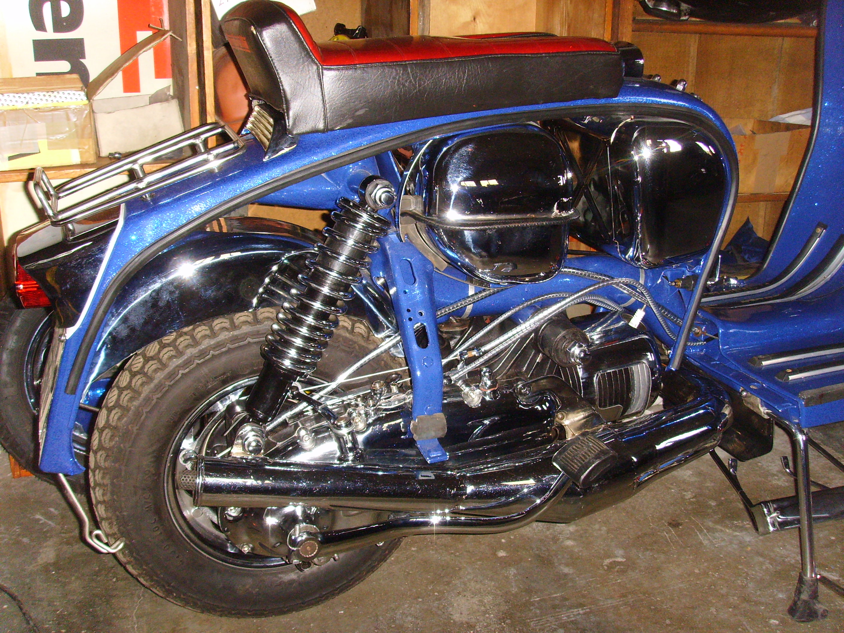

@Krusspeed: gefällt mir sehr gut, aBer Aendey hat recht, mit der Verlegung des Bremszugs (und der anderen Züge) Stimmt was nicht, ebenso mit dem Lochrohr vom DJ, das sieht bei meinem anders aus, die anderen Sachen weisst du sicher selbst...
mit den zügen habt ihr recht, ist mir auch aufgefallen, ist aber son komplettes zugset vom lth, scheinen aber echt zu lang zu sein, da muß ich noch mal ran.
was das loch blech betrifft ist das nachträglich angeschweißt worden, das alte war brüchig, und muß nur noch richtig gekürzt werden.

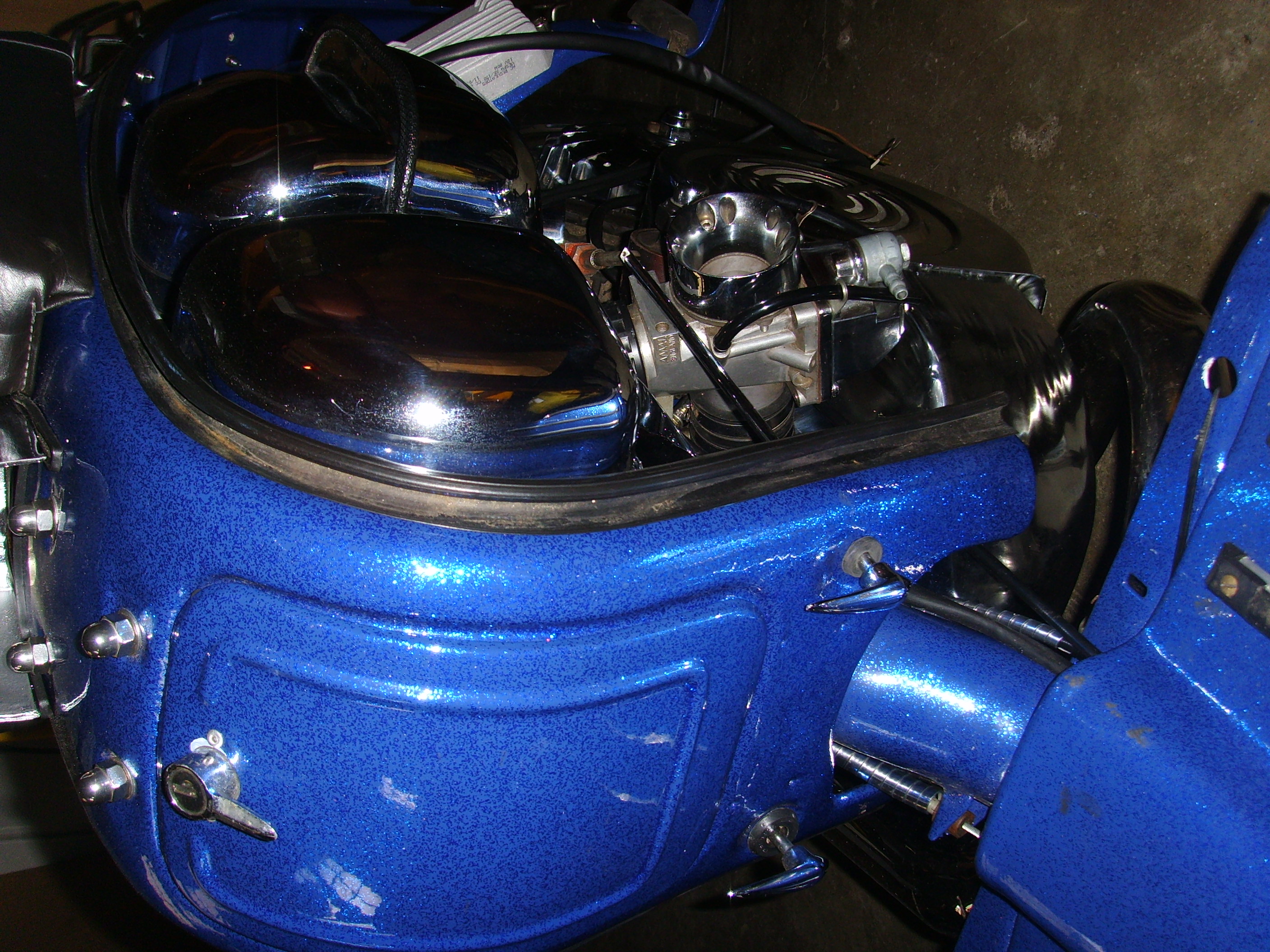

wie groß waren deine flakes?
waren die größten die ich bei ebay.uk bekommen habe, mußte unter glitter suchen. gruß jens, p.s. hab in der größe noch navyblaue und kupferfarbene.

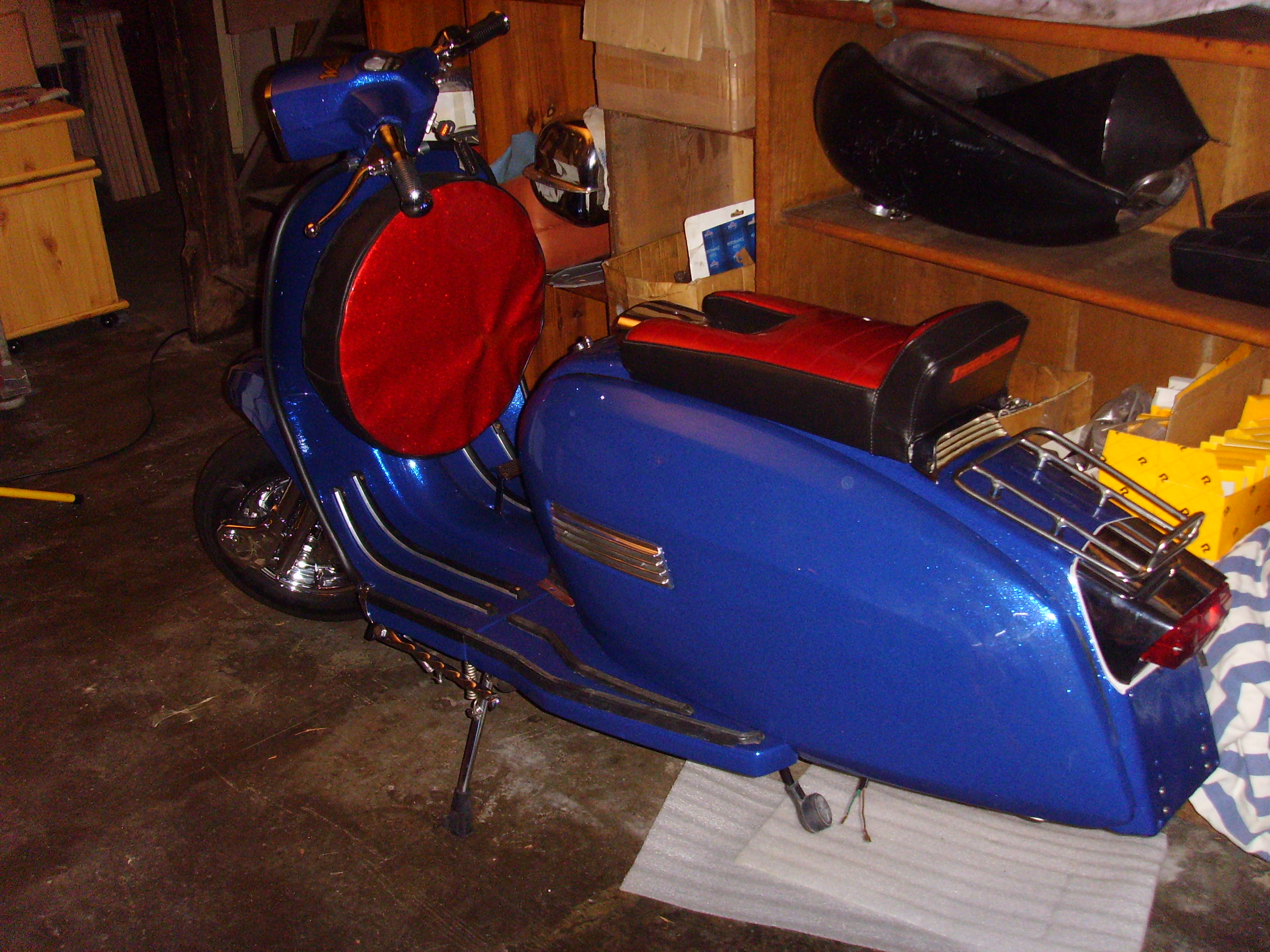

Dann noch Rücklichtdichtung udn Tachowelle gegen schwarze Teile tauschen, die PX Trittleistenendstücke verbannen und die fehlenden sSchrauben udn Muttern ergänzen.
Geiler Stuhl, kommen kurze Trittbretter dran?

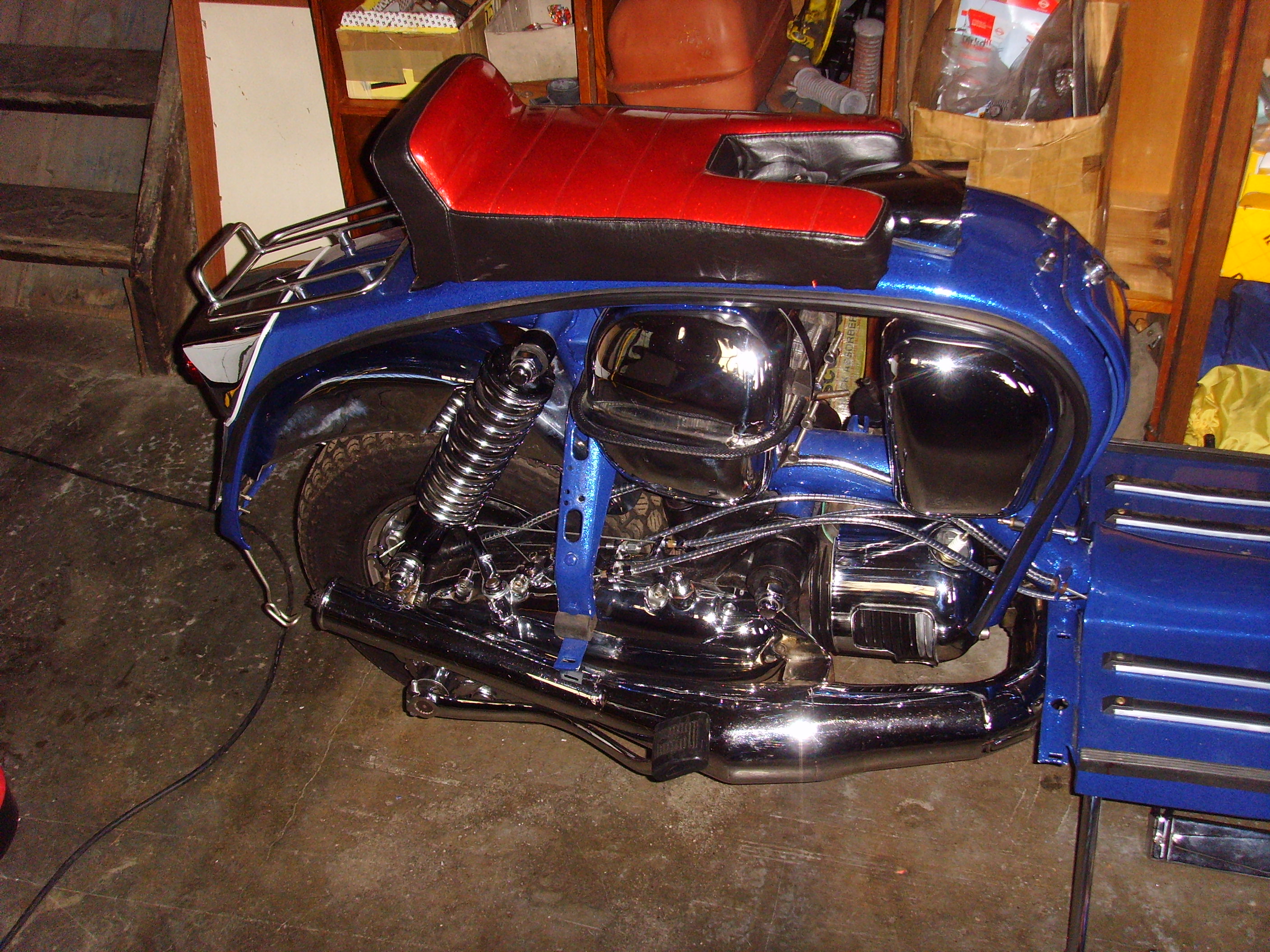

motor schaut top aus!
Kettenspanner tauschen
die M7 Muttern der Getribeplatten sichern (Loctite und neu anziehen)
Getriebespiel prüfen, naja evtl zuerst noch mal die Schaltklaue anschauen, die aber eh ganz sein wird, und die M6 mit 9er schlüsselweite, an der Schaltgabel, neu anziehen und verkleben.
Kickerwelle an den Schleifspuren runterflexen,
neue Siris rein
und weiter gehts
Die nieten vom Kupplungskorb prüfen ob noch fest
ansonsten kann der Korb bei alles unter 175 sicher drinne bleiben
