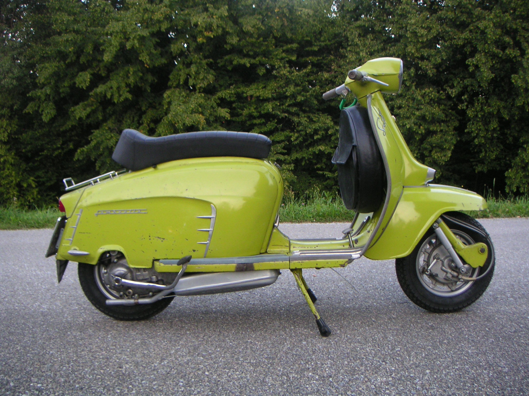

Bzgl. der vielen Anfragen: ich möchte keine Teile tauschen, verkaufen o.ä.
Zum Beweis ein Foto vom Roller.
