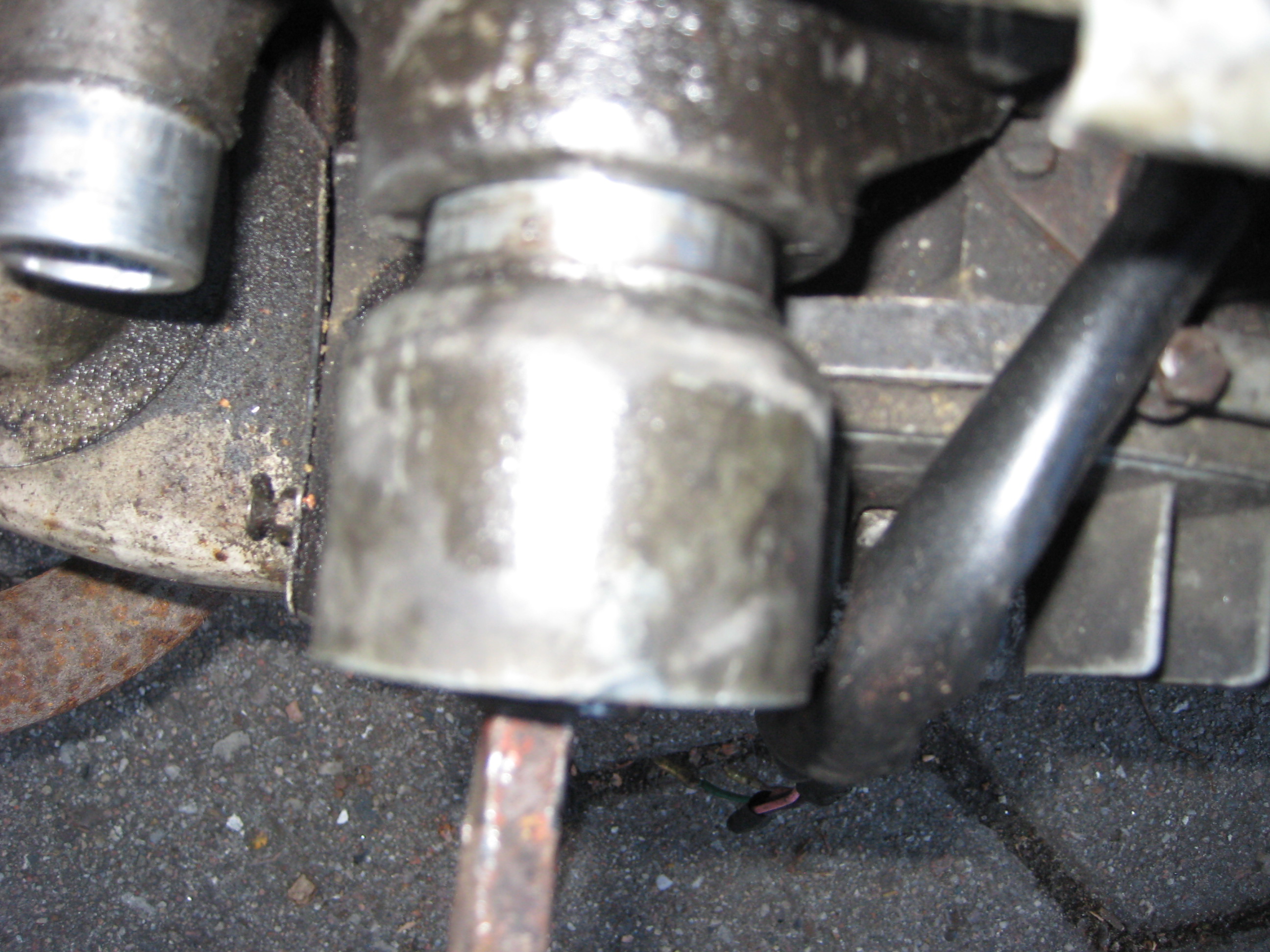

Was ich heute probiert habe: Motorausbau. Ging gar nicht. Stossdämpfer ist kein Problem, aber die lange Schraube am Rahmen lässt sich nicht mit dem Gummihammer entfernen.
Hat jemand einen Tipp fuer mich?
Ansonsten habe ich alle Zuege gelöst und ein paar Kleinteile entfernt. Das Projekt nimmt immer mehr Gestalt an... oder auch nicht. Wenn ich mir das Skelett anschaue wird mir schon ganz uebel. Hoffentlich bekomme ich das Puzzel auch wieder zusammen.
Kann mir jemand in HH mit dem Motor helfen (vorausgesetzt ich bekomme ohn ausgebaut)? Er sitzt fest und ich hätte gerne ein paar PS mehr.

rostlöser und fäustl und schon ist der motor ausgebaut.

habe die ganze strasse mit caramba eingenebelt - nuetzt leider nichts. das problem ist, dass Caramba nicht grossflächig eingebracht werden kann, sondern nur jeweils am "Eingang" der Schraube. Hat noch jemand einen anderen Tipp?
wasn los? wie oft soll ich dir noch Hilfe anbieten?
Gummihammer ist albern! Plan ne neue Schraube ein oder schraub die Mutter wieder auf eine Seite und nimm einen Fäustel und Caramba oder Wärme und Caramba

Der Versuch den Motor auszubauen ist kläglich gescheitert - trotz Fäustel, Caramba und Meissel.
Ich habe mit dem Fäustel einen Teil der Schraube bis zum Anschlag versenkt. Als es nicht mehr weiter ging, habe ich einen Meissel eingesetzt.
Ergebnis: Meissel sitzt fest und lässt sich auch nicht mehr bewegen. Die Schraube auf der anderen Seite sitzt auch bombenfest.
Der Motor scheint sich allerdings schon ein Stueck aus der Halterung gelöst zu haben.
Siehe Bilder.
Was kann ich tun und ist vielleicht schon Etwas kaputt gegangen.
Siehe Bilder.

Achtung! Da stimmt was nicht!!! Ich glaube du klopfst das ganze Gehäuse links auf das quer angeschweisste Rahmenrohr!!!!! Darum drückts dir links den Silentblock raus und auf der rechten Seiten hast du so viel Spiel. Da bricht dir bald was oder der Silentblocksitz ist im Arsch. Drück den Motor von rechts wieder in Position. So wird das nix. Die Achse hat mit dem krumm hängenden Motor viel zu viel Spannung. eine Krumme Achse macht die Sache nicht einfacher, ein gebrochenes Motorengehäuse auch nicht. Ev. gibts ja einen etwas erfahrenen Lambrettisiti in der Nähe der dir etwas unter die Arme greift....
Bearbeitet von swissscooter
nur zum Verständnis: mit links und rechts meinst Du jeweils in Fahrtrichtung (nicht die die Bilder).
