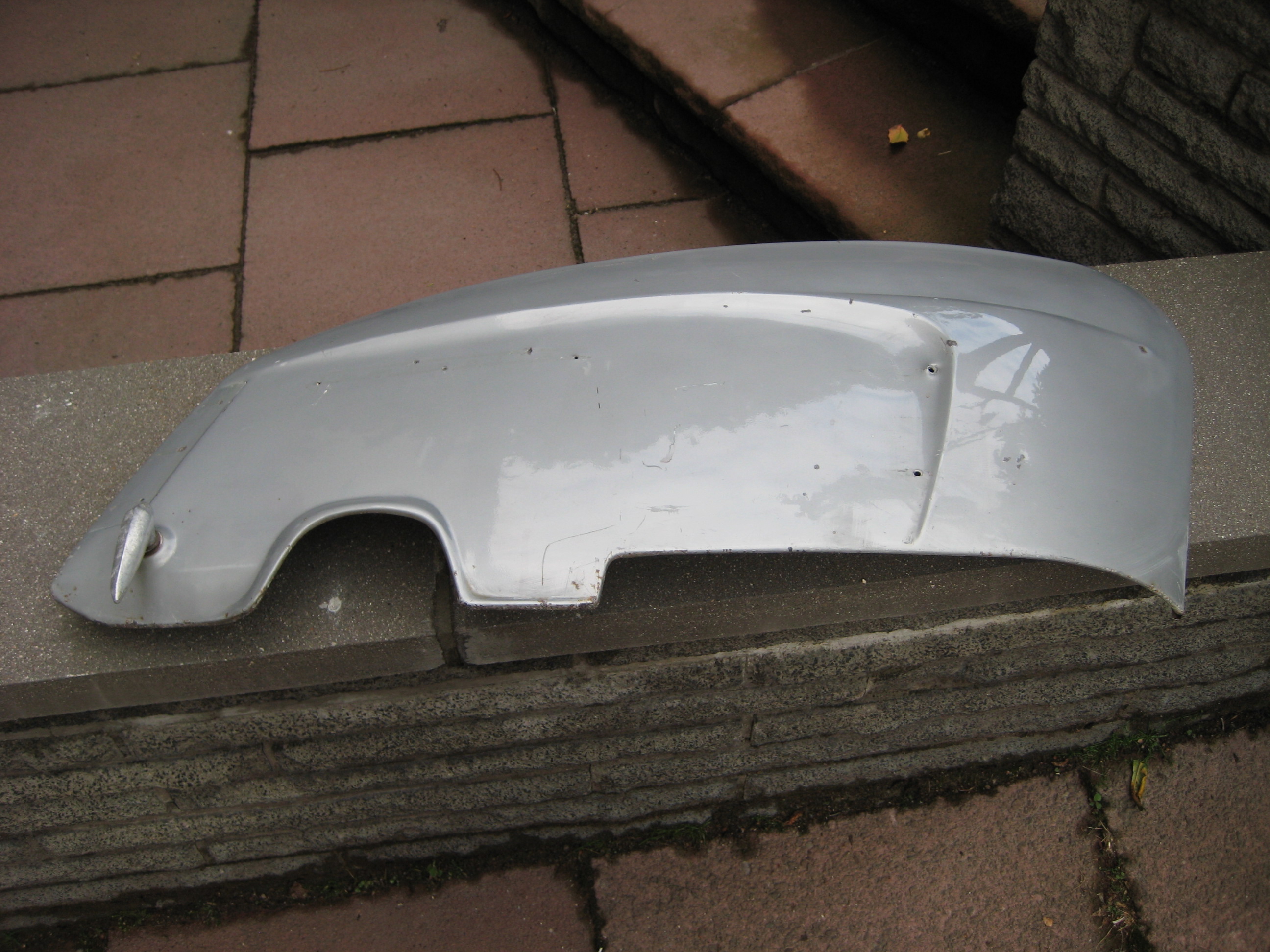

die Polierorgie hat ein Ende. Alle Teile wurden mit Schleifpaste, Lackreiniger und - wenn nötig - mit Brunox behandelt. Der ganze Spass hat locker 15 Stunden gedauert.
Mit dem Ergebnis bin ich eigentlich ganz zufrieden. Einige Teile sehen wirklich super aus (Luftfilterkasten, Toolbox, Teile vom Loop). Andere sind OK aber nicht super.
In den nächsten Tagen wird noch mit Hartwachs konserviert, dann ist erst einmal Ruhe angesagt.
Zum Beweis ein Foto von der Seitenhaube - mehr war hier nicht drin.
Nächste Woche ist der Motor dran, dank Unterstuetzung aus dem Forum.
Danke und Gruss,
Cassius

Hi,
Danke und Gruss,
Cassius
ist doch super geworden...
