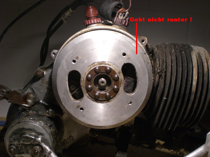

Gibt es irgendwo im Netz eine detaillierte Anleitung (bebildert?) mit Hinweisen die beim Zerlegen eines LU Motors wichtig sind? Beispielsweise bin ich gerade unsicher, wie ich das Teil unter dem Lüfterrad, welches die Zündspulen bedeckt, abbauen kann!
Danke

Kolbenstopper rein, die zentrale Mutter rausdrehen bis sie beim Sicherungsring ansteht und dann auf Spannung anziehen - kurz mit nem Körner und Hammer auf die Kurbelwelle klopfen. Sollte sich das Ding nicht lösen, nochmal Spannung aufbringen und wieder klopfen. Bis das Ding lose ist.

Das mit dem Abnehmen der großen Mutter am Lüfterrad hatte ich schon im Netz entdeckt. Hat gut funktioniert, Lüfterrad ist auch abgebaut, aber die darunterliegende Zündung bekomme ich nicht von der Welle, da wäre ich für einen Tip dankbar...

auch auf die gefahr hin dir jetzt was falsches zu erzählen, weil ich bisher nur vnb motoren zwischen hatte..abe rdas sieht genauso aus.
dann muss die mutter wieder auf die kuwe und mit dem segering im polrad verkeilt werden. dann nimmst du ein blech oä. mit dme du das polrad von außen verkeilst (bei mir ging das supe rmit nem gebogenen lochblech, das ich an 2 der schrauben befestige und dann in den kühlrippen vom zylinder verkeile)
wenn du jetzt die mutter abmachst ziehst du das lüfterrad mit runter

Danke, genau das war es, beim ersten lösen der Mutter ist das Mistding offensichtlich nicht gelöst worden, aber der zweite Versuch (Dank Deiner Anleitung) hat funktioniert.
