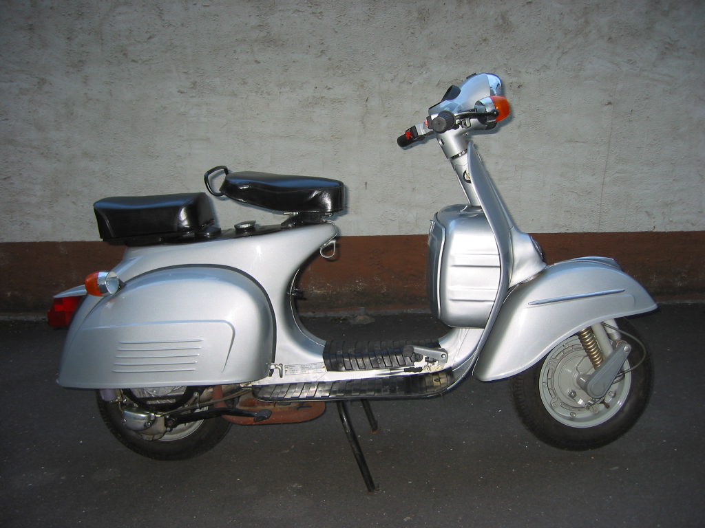

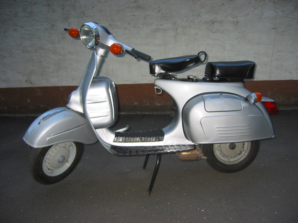

so sieht sie aus :
schön is sie.
was isn die für ein baujahr?
hab grad gesehen das die noch das alte sprintpedal draufhat,meine hat da be-ix pedal.
und lass sie als bajaj,mach keine vespa draus.
meine trägt mit stolz die bajajschriftzüge und den brotkasten(gepäckbox)
schön is sie.
Es gibt nixx besseres als das Bajaj-Gepäckfach! Nur mit der Farbe würd ich mir was überlegen,!
CL
ja schee isse. aber motor ise bisse lamsam und federung vorne bin ich auch nicht so zufrieden.
ich bin mir nicht sicher ob ich etwas investieren, oder verkaufen soll. denn ich habe noch ne 200er px
ne t5 und nochn kombi. und da ich leider kein reicher inder bin :-D
gruss roger :-D übrigens find ich die farbe affengeil, atte geine roste
Dämpfer vorne tauschen gegen den Ape dämpfer und den Motor aus deiner 200er reinhänegn und fertig. Sag kann das sein , daß die rosa is , schaut fast so aus auf dem Foto. :-D
CL
die bajaj ist baujahr 95. die farbe ist silber.( foto ist mit blitz aufgenommen)
meine 200er schlachte ich auf keinen fall, denn die ist top. 12 ps, scheibenbremse, motor hat erst 3000 km drauf.
gruss roger
Paßt , dann hast eh eine Scheibenbremsgabel auch gleich!
