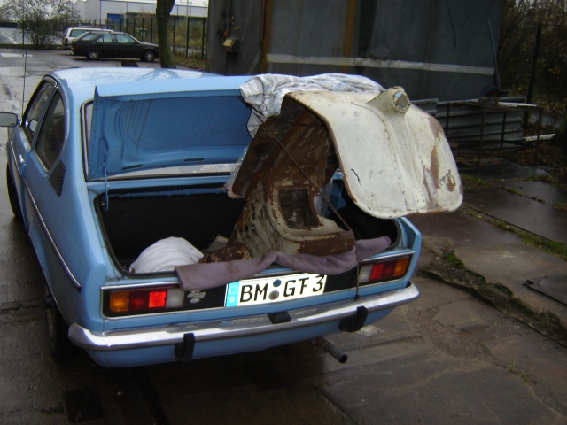

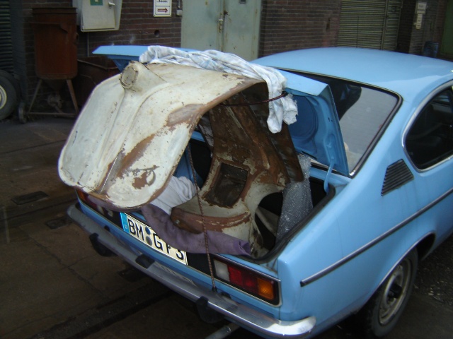

Also das Blech ( und jetzt werden viele die Nase rümpfen ) ist ein Repro Blech. ( bezogen aus einem in Oberösterreich ansässigem Händler )
Die letzte Traverse war zu weit hinten und wurde von uns abgebohrt und versetzt. Die Ausschnitte für die Motorschwinge wurden auch ein wenig vergrössert, eingeschnitten, abgekantet und angepasst.
Alles in allem aber ein vertretbarer Aufwand. Die restliche Passgenauigkeit war aber völlig in Ordnung.
Deine Traversen sind wenigstens innen auch konserviert. Bei diesen haben wir schon Löcher gebohrt und werden dann die Hohlräume noch Nachkonservieren.
Es freut mich das du endlich strahlen kannst, da wirst du dann noch ein paar "Lernfelder" entdecken. ( hoffe sie sind nicht mit zu viel Aufwand verbunden )
Im direkten Vergleich mit deiner Arbeit wahrscheinlich um 1/3 weniger Arbeitszeit. ( die aber mit dem Herausklopfens der Wellen im Beinschild um ein Vielfaches überboten wurde )

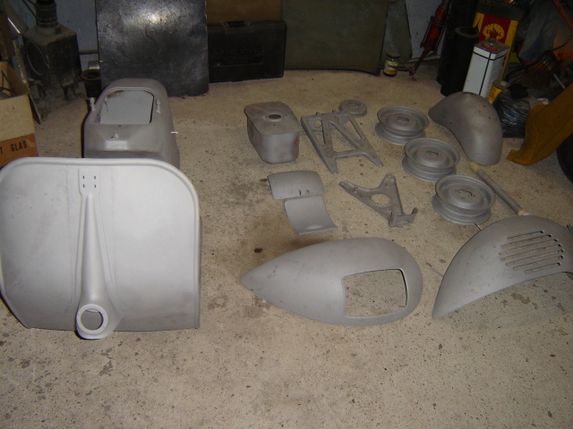

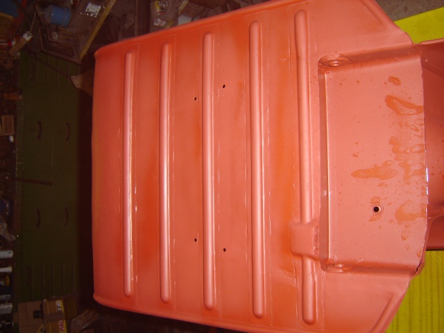

So es gibt neues von der VL,

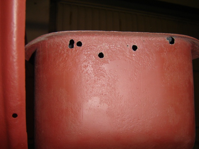

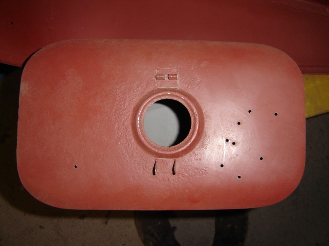

Roller und Teile sind gestrahlt und grundiert :-D . Der Tank (war mir bewust :-D ) und noch ein kleiner Riss am Rahmen ca.1cm (das war mir nicht bewust :-D ) müßen noch geschweißt werden. Sonst sieht es schon gut aus. Gebrauchte Teile scheint es wohl nicht für diese Modelle zu geben :-D oder es möchte sie keiner verkaufen. Den Tank werde ich wieder in Ordnung bringen, habe ihn innen gestrahlt und nach dem Schweißen werde ich ihn mit Tankversiegeler bearbeiten.

So nun noch ein paar Bilder.

Mit den Teilen hast Du recht. Ich bin auch einigermaßen froh , daß die meinige komplett ist, außerdem wäre ich noch ein bißchen glücklicher, wenn ich schon soweit wäre wie Du bist. :-D
Was hast Du denn für eine Grundierung genommen?
Und welche Farbe soll denn die Lady eines schönen Tages bekommen?

Unser tank sieht ähnlich aus. Die Perforierungen sind halt etwas kleiner als bei dir. Die Arbeit wird die selbe werden.
Unser Vorteil, am Deckel keine Löcher.
:-D schön gemacht Torsten, aber ich frage mich gerade woher diese Löcher im Tank kommen? sehen ja übel aus...
waren dort Holzwürmer dran?

könnten einschusslöcher von einer schrotflinte sein... denke aber es ist rostfrass :-D

... Der Tank (war mir bewust :-D ) und noch ein kleiner Riss am Rahmen ca.1cm (das war mir nicht bewust :-D ) müßen noch geschweißt werden. ...Gruß Torsten
so schlimme korrosion am tank ist mir bisher auch noch nicht untergekommen, thorstenT ich würde mir ein passendes stück kupferrohr zurechtbiegen und das ende plattklopfen und beim schweissen von innen gegenhalten, sonst hast du hinterher blumenkohl im tankinneren. oder willst du hartlöten ??
tankversiegelung ist m.e. bei 2-takt tanks nicht nötig, thorsten. im gegenteil: habe meinen apetank versiegelt und trotzdem sammeln sich immer wieder komische sedimentrückstände am tankboden, bei denen ich mir sicher bin, dass sie von der versiegelung kommen. wenn du den tank deiner vl nicht über jahre leer stehen lässt, sorgt das gemischöl für einen ausreichenden rostschutz, thorsten. mein rallytank ist auch von innen komplett gestrahlt worden und hat heute noch keine neuen rostflecken.
ich würde mir die arbeit mit dem versiegeln sparen, thorsten.

Komme eher von der Fraktion "Nichts ist unmöglich !", aber im Fall deines Tanks scheint mir jede Arbeit umsonst zu sein.
1) Der Rostfrass ist so weit fortgeschritten, das Blech auch schon so dünn, dass ich befürchte, dass Schweissen eher problematisch werden könnte.
2) Hartlöten wäre auf Grund der geringeren thermischen Belastung eine Alternative, jedoch können das nicht mehr viele Leute.
3) Kostet ein solcher Tank nicht unbedingt die Menge. Daher würde ich mich nach Ersatz umschauen.
@andreasnagy: Andreas hat bezgl. seinen Ausführungen zur Tankversiegelung absolut Recht. Dem ist eigentlich nichts hinzu zu fügen ! 2-Takt-Gemischöl hat auch konservierende Wirkung.

Wir starten nächste Woche erste Versuche mit Tank schweißen. Wenn die Erfolge ausbleiben werden wir hartlöten. Berichte und Fotos werden folgen.

@thomaGS es ist die 2k Grundierung von Spies Hecker sie hat den vorteil das man direkt darauf Spachteln kann ohne das Blech wieder blank zu machen. Der Roller soll wieder in diesem Creme Beige werden wie er Original war.
@absolut die Löscher am Tank waren bei mir auch ganz klein kaum zu sehen ich habe sie nur aufgebohrt um sie gut schweißen zu können.
@schlubbi die Löscher sehen ja erst seit meinem rumbohren so schlimm aus.

@andreasnagy das mit dem Tankversiegeler wuste ich nicht und da ich den Tank jetzt von innen gestrahlt habe dachte ich es wäre sinnvoll ihn zu versiegeln aber wenn das der Sprit im Tank erledigt werde ich das mal schön lassen.
@mr.VespaGS wenn ich einen Tank bekommen könnte dann wäre es ja noch eine Alternative aber ich werde ihn wohl auch weitermachen da ich jetzt schon einige Stunden reingesteckt habe. Der Roller soll ja auch mit möglichst kleinen mitteln in möglichst guten Zustand die Straße wiedersehen.
