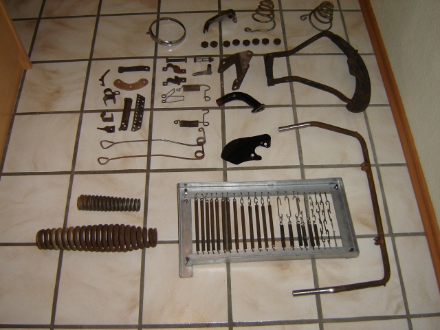

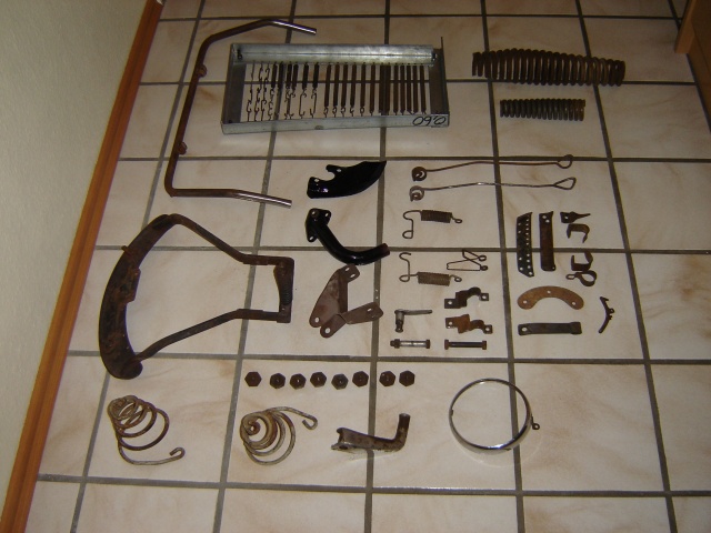

Teilweise noch beim Verzinker,alles zusammengestellt für den Lackierer und außerdem erwarte ich noch eine Sendung von bestellten Teilen, um dann alles , so der Lackmeister endlich kann , für den Zusammenbau herzurichten.
