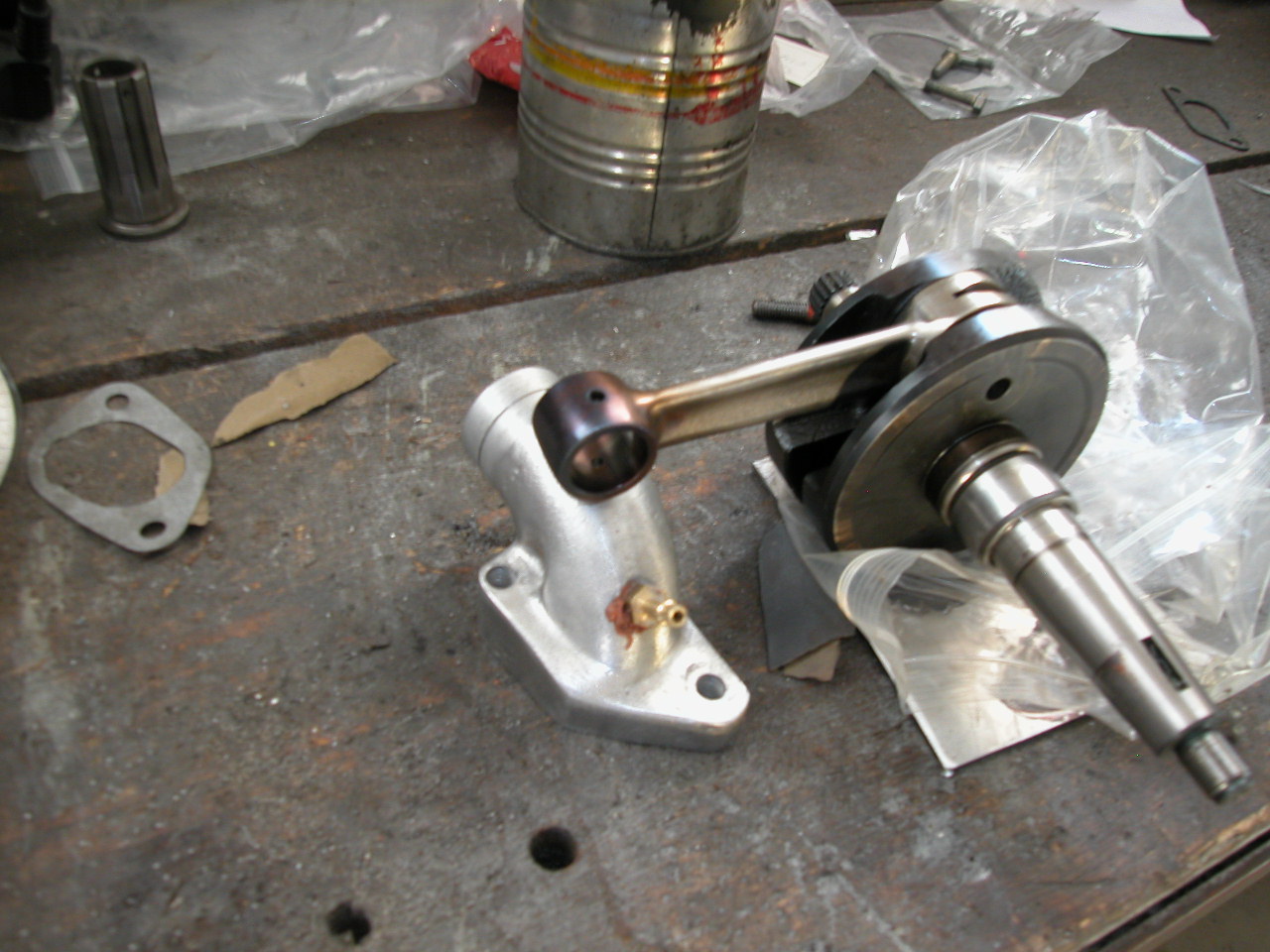

Hallo
Stand nach ca 3000km
war in einem Motor mit GG Zylinder verbaut
Welle hat 60 Hub das Pleul hat keine Mec Prägung
und Schmierborungen auf 3 und 9 Uhr
Mischungsverhältnis 1:50 und darunter mit Kuttenkeuler Vollsyntetisch
sg
Muß man die Verfärbung am oberen Auge der Pleuel-Qualität oder dem verwendeten Nadellager anlasten? :-D
Wurden mit dem gegebenen Kolbenbolzen verschiedenen Lagerringe ausprobiert oder einfach das Lager genommen, welches bei der Welle beilag?
Das kann ich nicht sagen
doch gibts es schon das ein onder andere Post wo auf die Verfärbung des Pleuls hingewiesen wird.
Das obere Nadellager war das der Welle beiligende.
Ich hätte im vorliegenden Fall dem Lager erst die Schuld gegeben, wenn der Bolzen ebenfalls gehärtet zu sein scheint. Ansonsten hätte ich eher auf schlechte/mangelnde Schmierung bzw. zu magere Mischung getippt.

soll der hinweis von mir kommen ?
O :-D
Goldgelb =230° C
Dunkelblau =290° C
Ich würde auf jeden Fall ein neues Pleul einpressen.
TS1 und Co. Kolben werden schon einen Vorteil haben durch die Fenster im Kolbenhemd.
Dennoch denke ich liegt es in erster Linie am zu engen Lagerspiel.
Die S.R. Kolben z.B. sind durch die Schräge im Pleuel Bereich auch optimaler.
Vielleicht doch auch besser 3% Oel fahren?
O :-D

Anmerkung zum Spiel im Pleuelauge:
das Spiel muss mindestens 0,015 mm betragen und darf auch noch bis 0,02 mm gehen.
Ich weiß von einer Testserie, bei der ein Motorrad mit stetig größer werdendem Spiel in den Pleuelaugen auf Lebensdauer dieser Lager getestet wurde.
Spiel unter 0,01 mm hatten nach ca. 30T Km Lagerschaden
Spiele um die 0,01 hatten nach ca. 65 T Km Lagerschaden
Spiele um 0,015 mm liefen ca. 125 T Km und
als ich von dieser Testserie erfuhr, war gerade 0,02 mm im Test und da waren es schon deutlich über 100T Km ohne Probleme.
Diese Tests wurden durchgeführt von einer Firma (Motorenbau) im Schwäbischen und mir vom Chef detailliert geschildert.
Die AF-Wellen von mir (2 Stück hatte ich) hatten beide 0,015 mm (gemessen mit Innenfeinmessgerät TESA). eine davon ist mal leicht gelblich geworden.
Das mal so zur INFO.

wurde schon sehr oft hier drauf hingewiesen, der Zyli macht keine Probs wenn sonst alles passt, aber die Lager an der Welle sagen schon mal pfiatgod. Nebenbei, ich bin auch überzeugt dass die Toleranzen einfach nicht OK waren. Des Pleuel hab ich neu für schmales Geld hier liegen wenn ihr es tauschen wollt.
