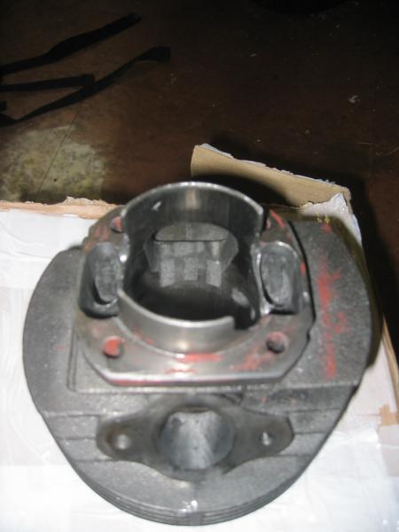

So habe mich mal heute an meinem Zylinder ausgetobt kann ich das so lassen oder geht da noch mehr?
welche von den beiden RD 350 Membrane soll ich nehmen die originale oder die Racing Version? Nen Kasten muss ich eh machen
Der Kolben hat ca 500 km drauf ist das normal das man solche Gebrauchsspuren sieht?

Beim Kolben würd ich auf jeden Fall noch den unteren Steg wegmachen.
Und mach mal noch ein Bild vom Einlass von "außen", damit man in den Zylinder reinschaun kann.
Würde den Cut am kolben auch machen und wenn das Bild von aussen in den Auslass kommt hat der froger glaub ich ein Problem. So wie´s aussieht sind im Einlass die beiden Stege komplett weggedremelt, kann aber auch sein das ich mich Täusche, man siehts so schlecht......
mach deine überströmer noch symmetrisch, da hättst dir mehr mühe geben können;)
für mich sieht das mit den stegen am boost-port auch kritisch aus.
wenn echt zuviel weg ist, musst du notfalls den unteren kolbenring draußen lassen.
edit ist sich nach nochmaligem betrachten gerade des mittleren bildes ziemlich sicher,
dass du viiiel zu viel an den boost-prts weggemacht hast und den unteren kolbenring weglassen musst.
wenn du soviel an den stegen weggemacht hast, dass der obere auch ausfedert, hast du jetzt eh ein
mittelgroßes problem...

Auslass habe ich nach Portmap ca 40 mm in der Laufbahn breite werde den Zylinder noch 1,5 Höhersetzten und Qk auf ca 1,3 mm machen und wenn er kaputt geht kann ich auch jetzt nix mehr machen oder ich hasse diese Sonntage an denen ich "mal schnell in die Garage gehe "bei Bier und sonstigen Lastern kommt halt nix dabei raus :-D
Ja der Einlass ist komplett nit der Unterkante bündig also Stege komplett weg das sieht man schon ganz gut auf dem Foto aber kan ich durch extrem Höherlegen das ganze nicht wieder bereinigen?
Der Ring federt im UT aus, wenn der Zylinder noch höher ist wird´s nur noch schlimmer. Dir bleibt nur noch den Zylinder mit 1 Kolbenring zu fahren,wenn er dann nicht läuft kannste Ihn in die Tonne kloppen :-D

is er jetzt im Arsch oder nicht durch das aufmachen des Einlasskanals? also soll ich versuchen obs geht oder bei E-bay nen blöden finden?
Bau druff das Ding und lass den unteren Ring weg, wenn er dann läuft is gut wenn net Mülltonne....Letztere Idee von Dir würd ich persönlich net in Ordnung finden,willst ja auch nicht bewusst von jemanden beschissen werden...oder ???

So hab gerade den Kolben und Zylinder draufgebaut man kann den unteren Kolbenring sehen ich glaub aber bevor ich mir die Mühe mache und noch nen Kasten und nen Ansaugschnorchel bastel gibts gleich nen neuen Zylinder von der Rollerfabrik der hat Plug & Play 17 PS und da is alles dabei also wer Interesse an Ansaugschnorchel 25 Gaser, 28 Mikuni SS und noch 2 normale 28 Mikuni hat bitte melden verkauft werden auch die Malle Membran und die RD Membrane und jetzt Bier...
