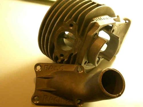

habe einen beim Mec_racing machen lassen: sieht top aus, kanten perfekt verrundet kostet aber 200?
