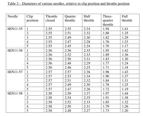

da kursierte doch auch mal ne Tabelle irgendwo im Lambrettaforum
Das hier?
Dann wohl eher Nadel als Schieber oder?

das blöde bei den mikunis ist halt dasses , für den normalsterblichen, keine nadeltabellen gibt wo man mal schnell ne im entsprechenden bereich fettere nadel raussuchen kann...
wobei ich glaube ne vereinfachte tabelle mal irgendwo im forum gesehen zu haben
ps die 2 stellige zahl hintern "-" gibt nur den durchmesser des zylindrischen Teil an...
also standgas
nadeltabelle für unsre nadeln
http://www.germanscooterforum.de/index.php...st&id=65746
demnach Nadel 6EN11-57
clipposition 2
und ND nen Tick magerer
mein mito hat übrigens ne 6AEL4-60 Nadel oder so
mal sehn wie die tut
nen schön dicken schaft hät sie ja
Bearbeitet von Werner Amort
57er fand ich immer noch zu fett, deshalb die 58er.
im lcgb-foum hat mal jemand die gängigen nadeln 54-58 verglichen. vielleicht da mal gucken.
die winkel werden übrigens durch die buchstaben angegeben; das weißt du? ich meine, von buchstabe zu buchstabe sind es 15°.
ja da hab ich oben den link gepostet
die 57er auf gleicher raste ist bei halbgas laut tabelle um 1/100el dünner als die 58er
2/100 (entspricht 58er einen clip fetter) war ihm schon zu fett
dafür ist die 57er im standgas fetter ->magrere ND...
wobei ich einfach die 58er nehmen würde und auf halbgasstellung (dort wo sie 2.35mm hat) in der Bohrmaschine 1/100el wegpolieren :-D
für den bereich, den er meinte, kann das stimmen. bei mir hat das tatsächlich mit dem leerlauf dann nicht mehr hingehauen mit der 57er. da musste dann ne 15er nd rein und es war immer noch auf der fetten seite. mit der 58er passte es mit ner 20er. so ganz lassen sich die bereiche beim mikuni auch nicht trennen. ;)
