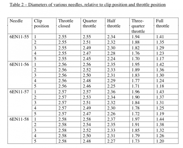

Bin jetzt bei 56er Nadel oberster Clip, HD 320, ND 20.
Untenrum bis 1/4 Gas nochwas fett, war aber zu schissig für ne kleinere ND ;)
und wenn du topham anschreiben tätest ob er dir ne nadel raussuchen könnte, welche ansonsten = der deinigen ist nur halt mit dickerem schaft...
ja, das wäre dann einfach eine 57er oder 58er.

Würde nicht die Düsen und die Nadel gleichzeitig ändern.
Wenn Du jetzt auf ne magerere Nadel wechselst, würde ich erstmal mit den gleichen Düsen gucken (hören) was passiert.
Du beeinflusst durch die Nadel ja auch die Düsen.
In dem Fall machst Du beides magerer.
