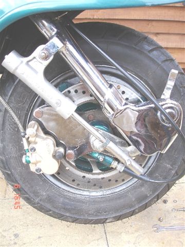

Das Dingens sieht wieder derart monströs aus, dass man aus rein optischen Gründen schon Mitleid mit der kleinen zierlichen unteren Dämpferaufnahme bekommt... :-D
damit ich das richtich verstehe,
also ein standart R1 (gibs da über alle baujahre nur eine Version?) dämpfer hat ungefähr Serie2 länge?
dann gibs noch ne speziell gekürzte version beim engländer?
find den R1 jetzt schon Pornös,
das einzige was mir nicht gefällt ist, dass da keine Silentblocks dann drinne bleiben...
wenn ich das richtig verstanden habe liefert der Engländer da entweder Kunststoff oder Messingbuchsen
also alles relativ starr
in verbindung mit ausgelutschten Motorlager könnte das dann doch probleme geben?
also dass da Spannung an den Dämpfer kommt und so, wenns den Motor das im Ramen drinn umherverwindet...
aber ich glaub muss mal wieder ein bissl ebayen :-D
