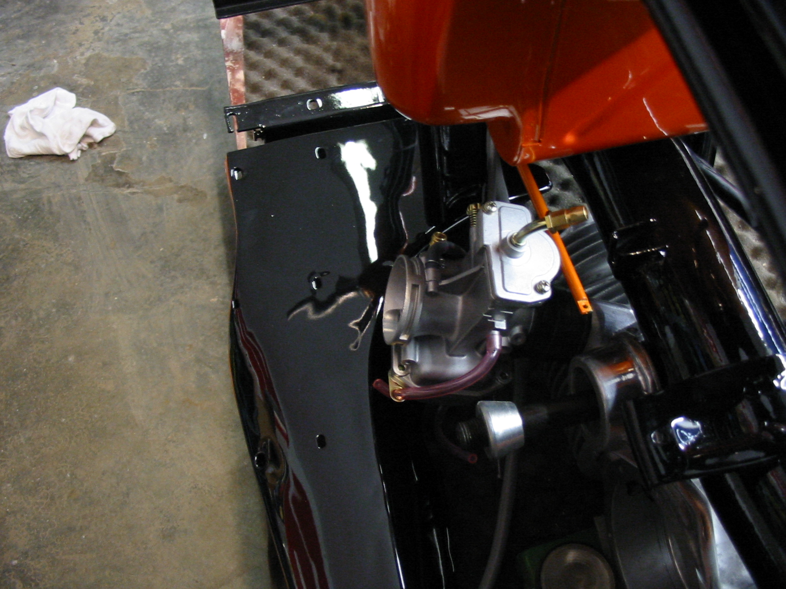

Hab mit meinem 32 Mikuni bei Versagser links mit MB Ansauger das Problem
das die Betätigungsstange für den Benzinhahn dem Vergaser im Weg ist
Hatte das Teil bis jetzt vorne am Vergaser vorbei geführt
aber gestern ist mir damit 3 mal der Vergaser runtergefallen weil der Gummi dabei unter Zug ist
Hinten gehts auch nicht wergen dem Vergaser (Trichter) und Ansaug / filtersystem
Jetzt hab ich aber schon Fotos vom Hr Powes gesehen der einen 35er links fährt
aber ist eben auch nicht nachfollziehbar wegen des tieferhängendem Motor
(Ich war mal so frei und hab das aus einem anderen Topic ausgeborgt)
ein zweites Gelenk scheidet auch aus da ich das Gestänge oben am Vergaser vorbeiführen müsste
Möglich wäre auch die Betätigung in die Toolbox zu legen aber damit wäre dann die Toolbox praktisch unbrauchbar wegen der Zugänglichkeit
Meine Idee wäre es die Betätigung nach hinten zu legen
und an der Strebe hinten mittels öse zu führen um neben dem Hinterrad /Ende des Floorboardsdie Betätigung zu machen
Was aber wieder der umschaltbarkeit im Fahrbetrieb schadet
oder gibt es dafür schon andere Patentlösungen :-D

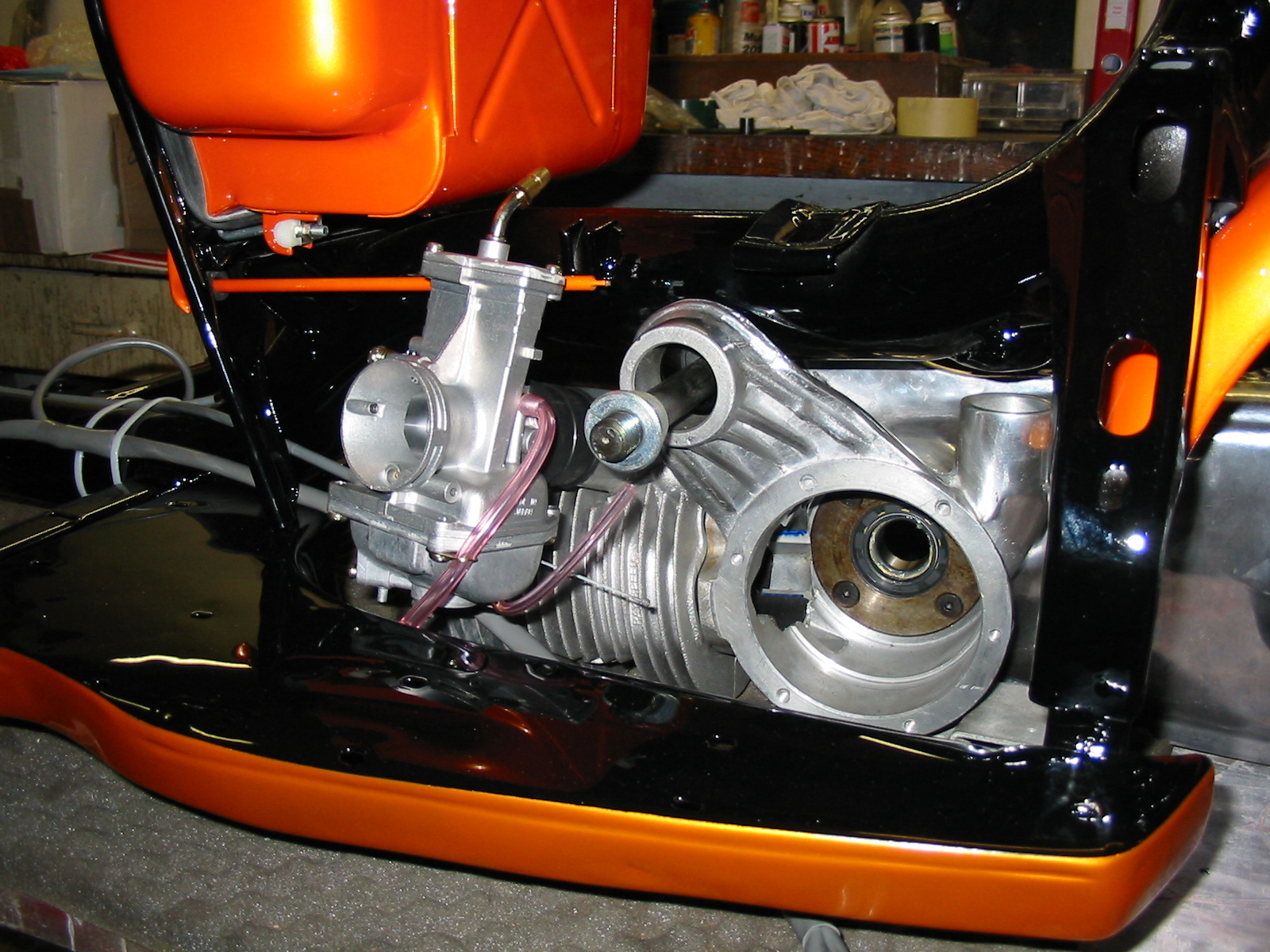

Das Gestänge ist m.E. weniger das Problem, sondern der Tank. Die maximal "kurze" Lösung war bei mir bislang für einen vergleichsweise großen TMX30 der LTH-Stutzen in der 2.0er-Variante. Der Neigungswinkel ist leicht korrigiert, und der Stutzen dreht weiter nach "vorne" in Fahrtrichtung. Das gibt ordentlich Spielraum nach unten zur Lüfterhaube wie nach oben zum Tank. Sind bei meiner Mopete jeweils fast 10mm. Die Benzinhahnstange läßt sich da gut passend hindrehen.
ich fahre einen tmx35 auf mb-stutzen. ob lang oder kurz: keine ahnung. ist aber sehr knapp.
meine lösung: ich habe den benzinhahn-hebel (oder wie nennt man die stange?) von der dl genommen, der ist länger. so kann der benzinhahn nach hinten gedreht werden und die stange läuft so haarscharf hinter dem vergaser oben drüber her. über die stange habe ich noch einen gummischlauch geschoben :-D , damit es nicht so vibriert am gaser. der benzinhahn lässt sich allerdings nur schwer bzw. mit gefühl betätigen. ich mache den aber auch nur selten zu...
Der von der DL ist länger? Da schau an, das wußte ich nicht.. Habe das bei mir auf änhliche weise gelöst wie Menke, paßt mit dem PWK 1A.
Als Anti-Vibration-Schutz nehme ich immer Schraumpfschlauch, läßt sich gut über das Gelenk ziehen und nach dem schrumpfen klappert nix mehr.
