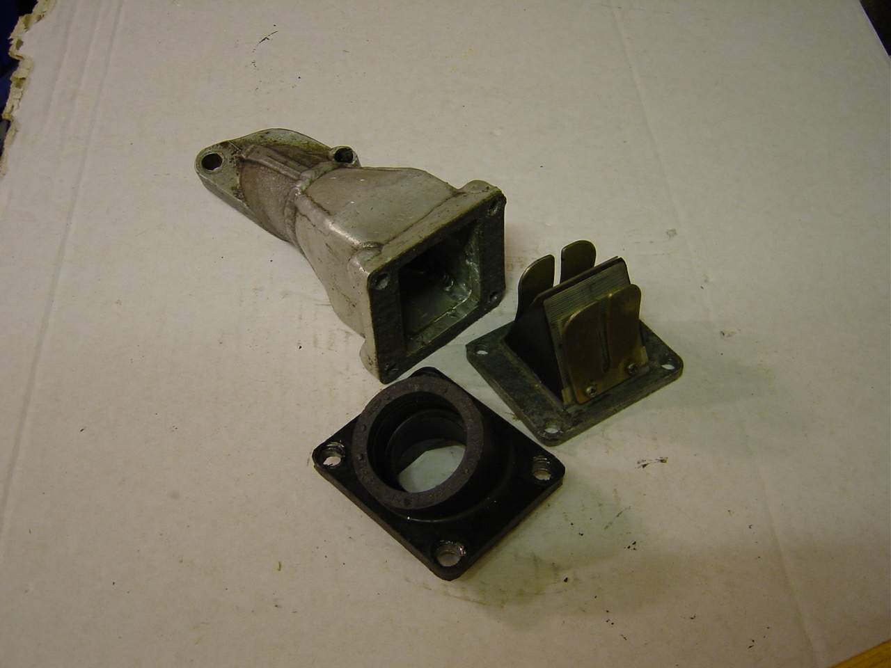

und das ist meiner von Chiselspeed: mit Ansauggummi für 34mm Dellos oder 35 TMX mit 8-Klappenmembran,
fein nicht wahr ??

Sieht aus wie das DJ Teil. Dann sitzen wir alle im gleichen Boot (ungefähr) und könnten ja eine Sammelorder bzw. -anfertigung für unser gaymeinsames Problem machen. Lochstich gleich wie bei mir/uns?

der DJ sieht anders aus und ist wohl was eigenes von Webster, allen andern, Chiselspeed, Hemspeed, PM-Tuning. usw sind soweit ich das beurteilen kann alles MBR-Ansauger, entweder Kopien oder von den Tuner bei MB damals bestellt.
hab den hier...könnte Kegra oder sonstwas sein, hat auch die KX250 Membran.

ich würde was aus einem italienischen Moped/ Hersteller nehmen, da gibt es günstige Membranen mit 4, 6 oder 8 Klappen mit Carbonplättchen, z.B Cagiva (4=Alleta-Modelle, 6= Freccia-Modelle, 8= Mito ) alle mit 52x71 Lochabstand. Hersteller z.B Adige
Yamaha TZR 125 und NSF-R 125 haben auch 52x71 sind auch zu haben für wenig Geld, wenns sie von z.B. Adige sind.
52x71 sollte da wohl auch für die meisten Lammy-Membranansauger passen.
hat auch RD Membranblock drinnen
kommt man zwangsläufig bis durch die backe ? gibts das nur für 200er zylinder , macht das sinn auf einen sr190 zylinder ?
gab's auch laut Listen von Kegra und MB für die Kleinen - wird wohl der gleiche Rohling gewesen sein und dann wuurden nur die löcher auf anfrage anders gesetzt, aber Membran war wohl nur bei heftigen und teuren Tunings wiklich gefragt (200er), Querschnittmäßig sind die auf min. 34mm Vergaser ausgelegt. Und ja das kommt fast zwangsläufig durch die Backe, siehe Postings von Powes. Und nein ich finde auf sr190 macht das nicht viel Sinn, da bekommt man auch Kolbengesteuert vernünftige Einlasszeiten hin.

besteht denn Interesse an so einem Ansaugstutzen? Hab jetzt mal konkret nach gefragt bei ein paar Guss Firmen zum nach gießen, wäre ansich kein Problem aber die Gußform ist halt recht teuer. Wäre ganz gut wenn man hier eine Bedarfsermittlung durchführen könnte. Hier noch ein paar technische Daten:
Ansauger für rd 350 Membrane und man kann ihn auf kleine und auf große Zylinder verbauen, ich würde das hintere Loch zu lassen und dass kann sich dann jeder selber bohren wie er es braucht.
Ich würde nur das fertige Gußteil anbieten ohne Membrane und ohne Ansauger, weil fährt ja eh jeder einen anderen Vergaser und so was sollte doch für jeden selber zum bauen sein.
Ich würde mal für die erste Kleinserie so 100 Euro pro Stück aufrufen, besteht da Interesse?

Da steckt die winzige V-Force aus einem Minarelli Motor drin, und das ganze sollte für Vergaser bis max. 28mm gut sein. Am besten vermutlich mit Originalauspüffen und Clubmanderivaten. Für dicke RAPs reicht der Durchlaß sicher nicht.
Es ist genauso lang, wie ein originaler Ansauger und wäre dann p'n'p verbaubar.
Mein 225er verbraucht mit dem Prototyp gute 2l weniger Sprit und zieht schon unter 2000/min sauber weg. Außerdem ist die Einstellbarkeit des Vergasers enorm gut. (Klar, Membran eben.)
Den Ansauger soll es für kleine und große Zylinder geben.
Vertrieben wird die Sache über LTH, wenn es mit der Serienüberführung klappt.
Ich hoffe sehr, daß es bis Spätsommer hinhaut.
