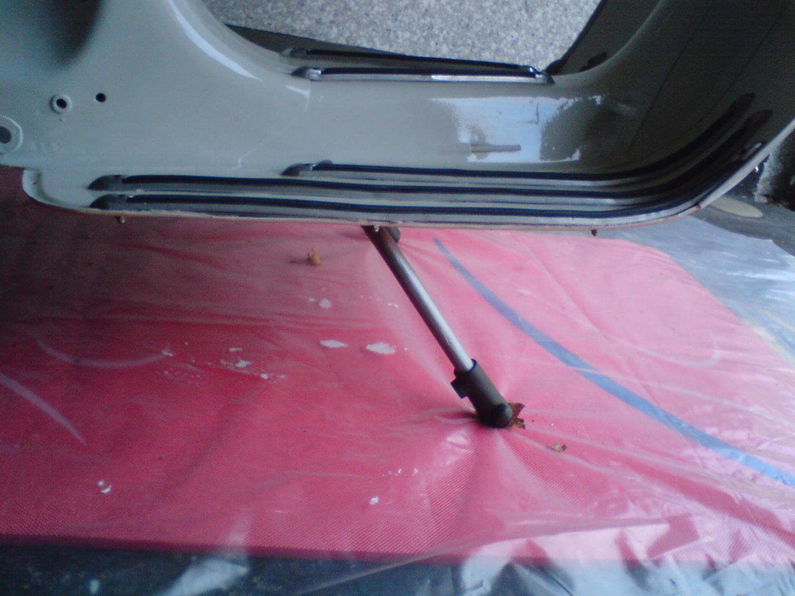

Habe Sie ohne montierten Ständer bekommen, da oh wunder die Befestigungselemente gebrochen waren. Jetzt beim wiederzusammenbau kommt mir der Winkel etwas spitz vor. Ist das so?
auf jeden Fall ist da was faul...
sieht so aus, als ob die Anschlagteile am Ständer verbogen sind - oder die Füsse haben sich verdreht.
mit nem neuen Ständer siehts bestimmt wieder "normal" aus
Grüsse
Gerhard
Sieht eher so aus, als ob Du die Schellen für die Ständerbefestigung falsch montiert hast. Die am Ständer angeschweissten Anschläge liegen bei "ausgefahrenem" Ständer nicht auf dem Trittblech, sondern auf den Metallplatten der Schellen auf. Hat die VNA nicht auch den dünneren Ständer mit der 1-Lochbefestigung auf jeder Seite?
Wenn da was verbogen ist, kann man das evtl. durch ein untergelegtes Metall oder Holz "etwas" korrigieren. So wie auf dem Bild hat das ein Kumpel von mir gemacht.
ALSOOOOO :-D
der horizontale Teil unter dem Trittbrett ist ok sagst Du.
schon möglich, dass bis zu den Anschlagpunkten alles in Ordnung ausschaut - es könnte doch sein, dass die senkrechten Teile sich hinter den Anschlagpunkten verdreht haben - d.h. der Winkel zwischen Anschlag und senkrechtem Ständerteil stimmt nicht mehr?
Hoffe jetz isses verständlich ?
Grüsse
Gerhard
danke für eure Meinungen. Die Anschlagteile sahen gar nicht verbogen aus, deswegen wundere ich mich so. Was meinst du mit Füße verdreht?
@timundtom
hast recht da habe ich wohl nicht weiter nachgedacht. Das mit der Metallplatte ist eine gute Idee da auch bei mir die Stellen etwas verbogen sind. Die VNA hat den dünnen Hauptständer mit der Einlochbefestigung wie auf dem Foto abgebildet.
@hartger
danke für deine verständlichere Erklärung. Habe meinen Montagefehler entdeckt
Grüsse
Vesposo
