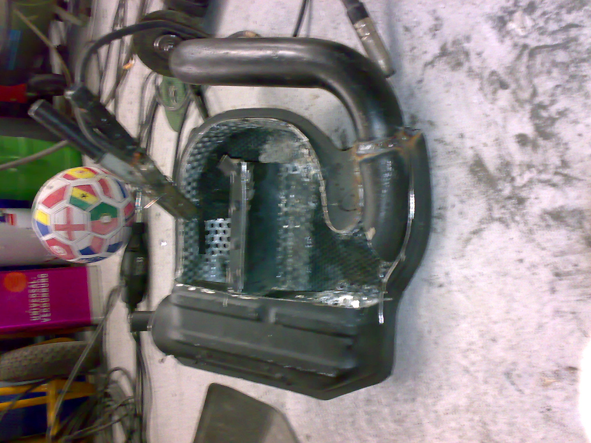

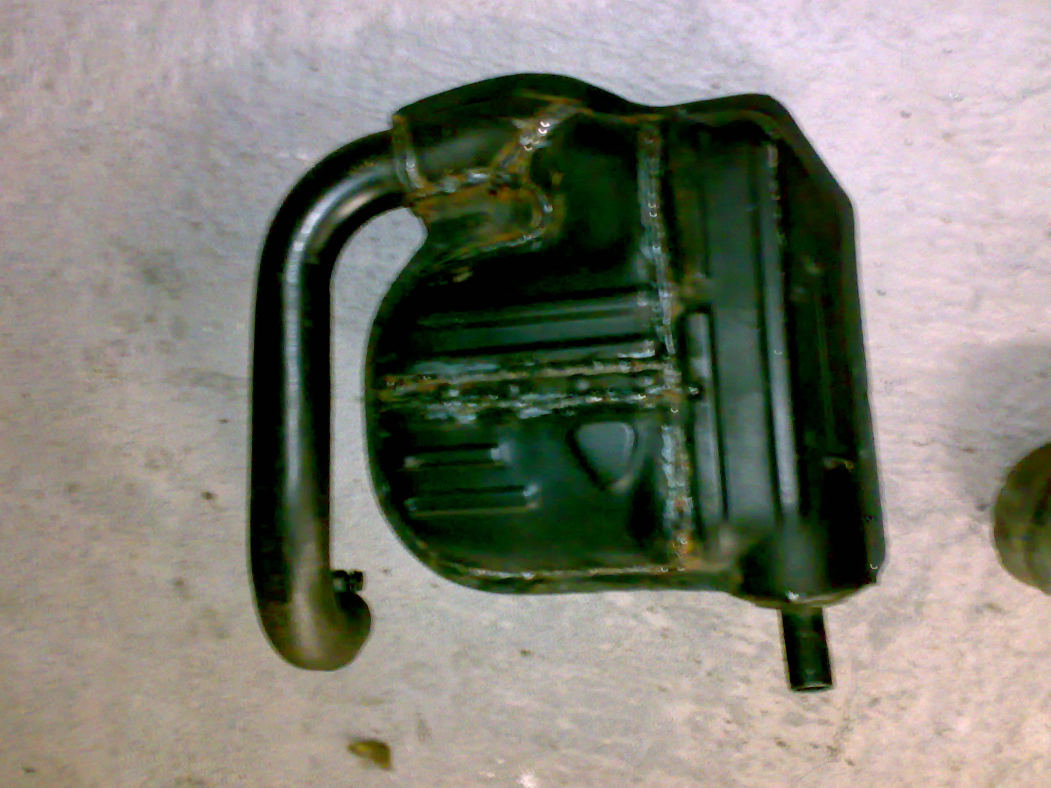

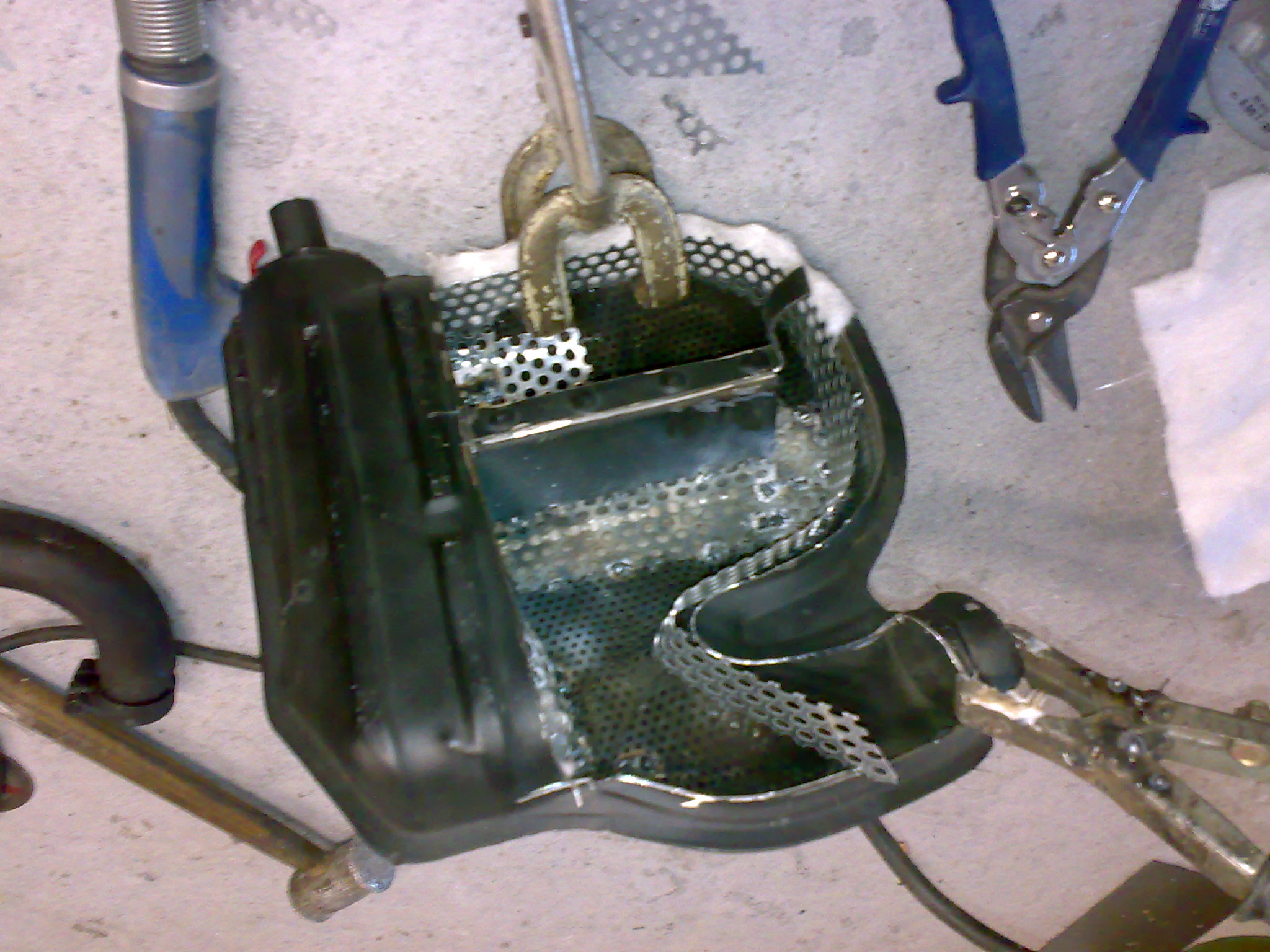

Hat eigentlich schon jemand mal in Betracht gezogen einen Stito+ zu zerschneiden und das Aussenblech über einen anderen Sito+ zu schweissen? Eventuell muß man Blechstreifen einsetzen, damit er drüber paßt und innen mit Dämmaterial ausstopfen. Vielleicht könnte man auf diese Weise der Ohrenbeleidigung Herr werden?
ja hier....hatte einen sito und verzweifelt versucht ihn loszuwerden, jedoch wollte ihn letztendlich keiner. kann ich gut verstehen, als auspuff lässt sich diese knatterbüchse nicht bezeichnen, mein nachbar nannte mich schon "nick knatterton" wenn ich wegfuhr. also dennoch ab zum tüv und mal freundlich nachgefragt wie es mit eintragen aussieht. der prüfer meinte bsau nr vorhanden, also ne geräuschmessung dann eintragung kein problem. also prüfer fährt und schüttelt den kopf...84 sind zu viel. keine eintragung. jetzt wollte ich wissen warum das ding so laut ist, hopp oder topp. flex raus deckel ab, ursachenforschung. der ori 80ér pott hat ein 1,2 mm blech, der sito ebenfalls. daran kanns nicht liegen. allerdings fällt auf das recht spärlich mit dämmmaterial und lochblech umgegangen wird, gerade an den kritischen stellen sieht man das blanke blech. also lochblech und dämmwolle her schweissgerät raus und losgehts. damit man das ausmass der massnahme sieht habe ich verzinktes blech genommen. am eingang des krümmerrohres war keine problemlose dämmung möglich so wurde aus dem alten 80ér pott ein stück krümmerrohr herrausgeschnitten und damit das rohr im sito verlängert. dann alles wieder zugeschweisst, schön verschliffen und lackiert. nach dem anlassen war ich echt erstaunt, der sito hat ein absolut anderes klangbild, unaufdringlich, der schöne vespasound ist wieder da, bei höheren drehzahlen etwas knackiger aber nicht nervig, mir gefällts. aber die frage ist obs dem tüv gefällt. geräuschmessung..siehe da 78 fahrgeräusch...so klappts auch mit dem eintrag. wie lange das ding hält...ich weiss es nicht, über die blechqualität kann ich nichts sagen, an der materialstärke kanns nicht liegen, vorsichtshalber habe ich alle schweissnähte vorher mit zinkstaubfarbe behandelt, die zeit wirds zeigen. und vielleicht gibts auch irgendwann mal wieder der originalen t5 topf für den normalen geldbeutel und in ausreichender menge...so long..sito
das ganze war vor ungefähr 1200 km, bis jetzt keinerlei veränderung und auch kein rost zu sehen.....
