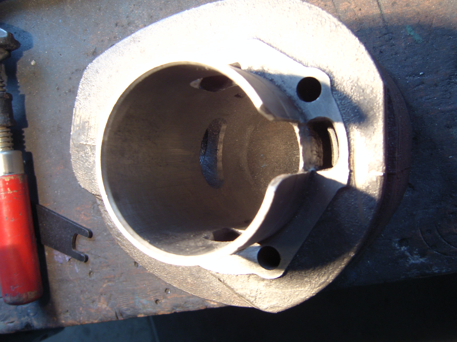

Möchte auch mit einer 60er Welle meinem Motor etwas mehr Leben einhauchen. Vor längerer Zeit hab ich mir in der Bucht einen zerlegten 200er Motor geholt. An dem Zylinder hat der Vorbesitzer schon rumgeschnitzt. Unter anderem hat er den Boostport komplett aufgemacht d.h. wenn man von unten auf den Zylinder sieht ist er unterbrochen. Ist das ein bißchen :-D oder gar Ausschuss?

Mach mal ein Foto vom Boostport.

Die Zeiten hab ich mit der Gradscheibe gemessen. Leider kann ich momentan kein Foto machen.
Stell Dir den Boostport als Fenster vor. Dann nimmst Du die Flex und trennst das Fenster komplett auf. Der Zylinder ist komplett unterbrochen. Ich hoffe, ich konnte das anschaulich erklären.

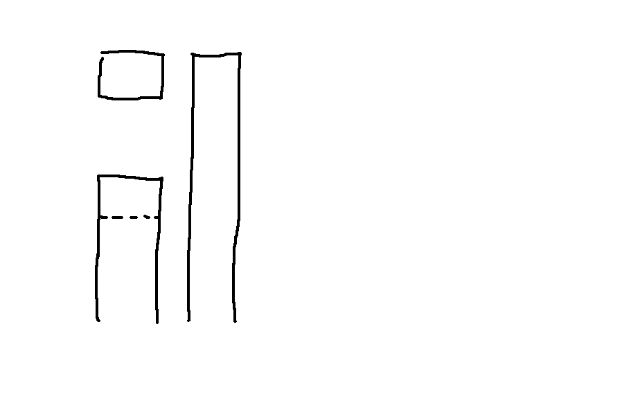

So wie links oder wie rechts?
... so wie rechts :-D nur das noch ca., 10mm bis zum Zylinderfuß übrig bleibt.
Edith meint, dass ich mir doch nicht sicher bin und ein foto nachliefern sollte,

Was sagt ihr nun wegen dem BP? Kann man das noch fahren, oder hat da der Vorbesitzer ganze Arbeit geleistet?
