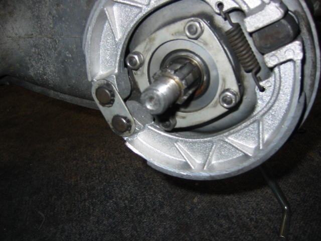

so philip - habe mich gestern mal ein stuendchen unter deine reuse gebueckt!
hier erstmal was mich beim abziehen der bremstrommel ueberraschte:
die untere bremsbacke gebrochen! waere n netter abraucher geworden..

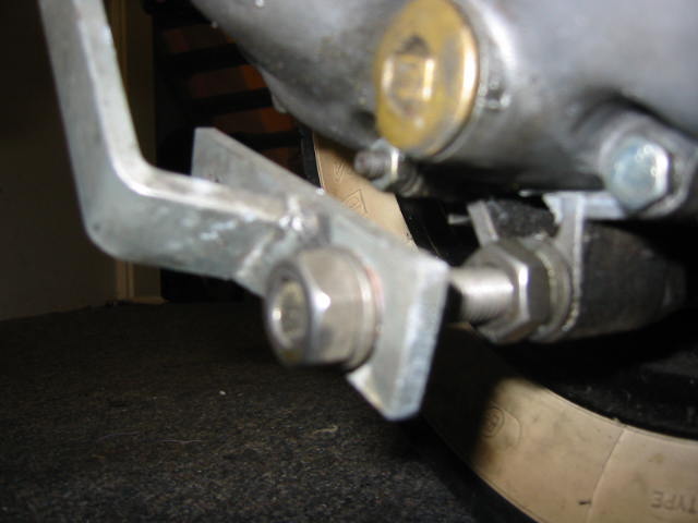

dann wollte ich den motor aufbocken, um mal drin nach dem rechten zu sehen, da hab ich diese auspuffhalterung bemerkt:
danach hab ich noch die gabel ganz fertig gemacht. da sind die guten stoffi federn drin mit doppeltem anschalg, das ist schonmal fein, nur war auch nichts eingefettet. auch scheinst du die edelstahl forklinkschrauben zu haben die nicht 100% passgenau sind, das wuerde ich aber mal als nicht so schlimm einschaetzen. ach ja die bremstrommel war auch verkehrt zusammengebaut, das passt jetzt.
