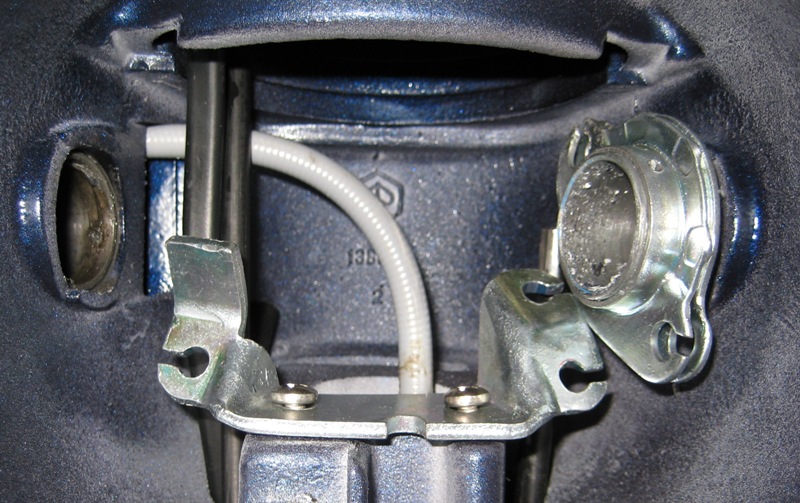

sitze gerade an der V50 eines Freundes mit Primaveralenker. Hab so meine Probleme mit dem Zughalter. Einmal ist es so, dass das Schaltrohr sehr weit in die Mitte des Lenkers hineinragt, so wie bei den V50 Ecklenker folglich habe ich auch wie auf dem Bild zu erkennen die Schaltrolle vonner V50 Eck aufs Schaltrohr gesteckt. Das Gasrohr endet ganz normal an der Bohrung im Lenekr so wie bei allen V50 Rundlenkern auch dort müsste ich die Gasrolle mit dem Schaft montieren, der ja dann in das Gasrohr eingeführt wird.
Nun kommen sich aber Zughalter und Schaltrolle schon in die Quere wie man sieht. Ist der Halter falsch oder was ist hier im Argen? Haben den Roller leider in Teilen gekauft so dass ich nicht weiss wie der Halter auszusehen hat...

erstmal die rolle umdrehen,so dass die aussparung nach oben schaut.
der zughalter is glaub ich auch irgendwie falsch,aber die perspektive is nicht die
beste um das genau zu sehen.
Schon klar dass die Rolle gedreht werden muss, ändert sich aber an der Tatsache dass da was gewaltig stinkt nichts....

hi, habs bei mir gestern grad verbaut!
anbei mal die erklärung!
linkes bild: du musst die platte unten drehen und zwar so dass die 2 laschen NACH UNTEN gehn, aber trotzdem rechts infahrtrichtung gesehen das einzelne loch bleibt!
rechts bild: du hast die gasrolle verdreht montiert, runternehmen und die kreisseite die derzeit am foto rechts ist zuerst auf das schaltrohr stecken!

Den "echten" Fehler hat bis jetzt allerdings keiner gefunden, werd ich aber jetzt aufklären. Ich selbst wollte den Halter auch erst anders herum montieren, weil ich das so vor einigen Wochen erst bei meiner Rundlenker gemacht habe...nun sah ich aber durch die neue Chromatierung hindruch ganz deutlich die Abdrücke der ursprünglichen Montage und somit kann dieser Halter nur so herum montiert werden wie auf meinem Bild, dann wiederum verträgt er sich nicht mit der Schaltrolle :-D
Ich habe nun versucht ihn genau anders herum zu montieren, was nicht möglich ist. Der Abstand der beiden "Haltenasen" ermöglicht das garnicht, da er zu eng ist. Also hab ich den Tacho aus meiner RuLi gebaut und mal reingelunst...der Halter ist anders als der den ich gerade verbaue....nicht viel aber die Haltenasen sind kürzer und in anderem Winkel angebracht als es der Fall sein müsste.
Dieser verf****e Halter ist übrigens NICHT LIEFERBAR, weswegen ich logischerweise auch gef***t bin^^

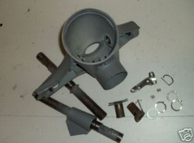

Folglich gibt es bei den Metallhaltern offenbar zwei Varianten, nämlich den für Rundlenker und den für Ecklenker. Ich häng mal ein Foto an von der Ecklenker-Variante, die andere Variante hat übrigens auch nicht diese Nut an der Vorderseite zwischen den beiden Befestigungslöchern.
Werde wohl die Ecklenker-Variante zerstückeln und nach Vorlage der Rundlenker-Version neu verschweissen müssen :-D :-D :-D
mfg
und hier die andere Version, leider schlecht zu erkennen:

ÜBRIGENS wenn ich mir die fotos anschau bin ich mir nicht sicher ob du es richtig gedreht hast!!!!!
nicht im helikopterstil sondern des ding rollend drehen ;)
(ich weiß, klingt doof- aber wie soll ichs sonst beschreiben)

glaub nicht weil genau an der Stelle der PV Lenker breiter ist, die Metallhalterung sich somit nicht montieren lässt
zumindest richtig herum, also nach unten. Die Halterung liegt dann nicht komplett auf. Die Ecken des Lenkers stehen dann in den Rundungen der MEtallhalterung an. Auch bei der Fuffi neueren Baujahrs gibts diese Plastikhalterung

so noch ein versuch: SO mussts montieren probieren
naja dann kann mans doch zurechtbiegen, des wird ja net des prob sein!
is halt pfusch aber geht

er schreibt aber das er es ausprobiert hat und das so wie Du meinst nicht passt
und zurechtbiegen reich in diesem fall dann nicht da es dann nicht breit genug wäre
