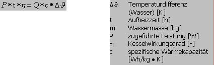

du meinst der 300liter ww tank muss sich erst mal aufwärmen ehe die heizung wieder gespeisst wird?
wie lange darf das dauern ?
gruss olaf
c= 1,16 Wh/kg K
edith stellt gerade fest, dasa das Bild mit der Formel fehlt
Also hier nochmal:
Bearbeitet von dr177
