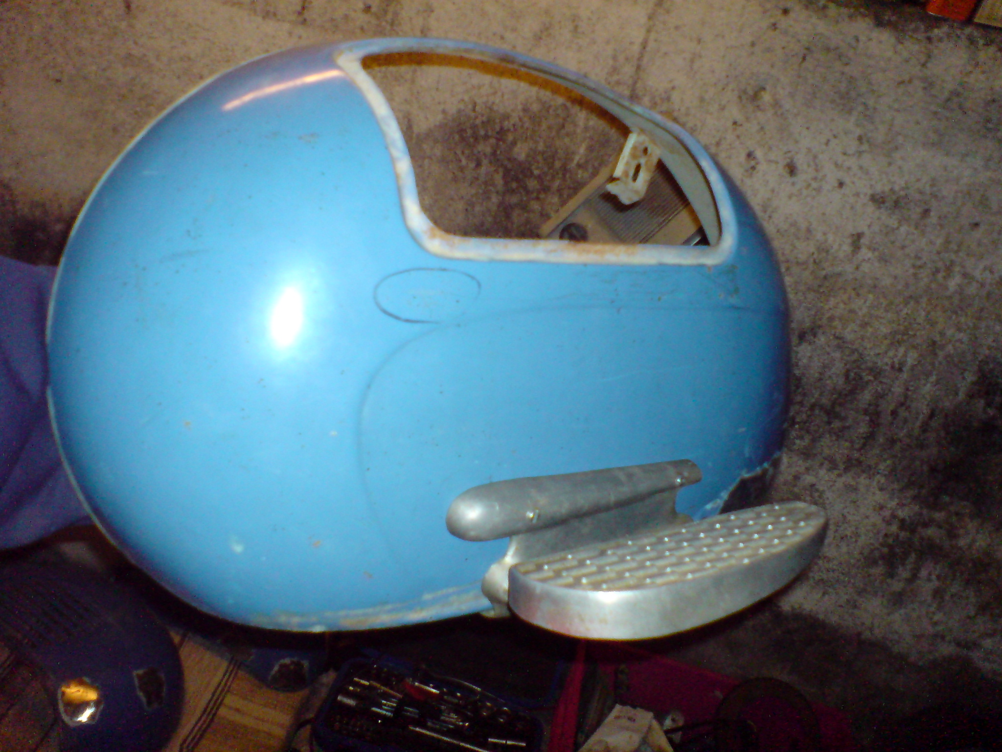

Hey... Ich hab mir den verchromten Seitenständer (zur Montage über lange Mutter an der Motorschwingenschraube) gekauft. Des beißt sich jedoch mit dem ori Damentritt den ich an der Backe hab. So die Entscheidung war leicht... der Tritt bleibt natürlich. Gibt es nen anderen 8-zoll Ständer der passt? Evtl. von ner fuffi? Jemand Erfahrungen oder Ideen???

Hab nen selbstklappenden PX Buzetti mittig durchgesägt (Aluguss). Dann entsprechend gekürzt. Nun in den festen Stumpf (am Bodenblech verbleibend) Gewinde rein, den losen Stumpf erst klein durchgebohrt und dann nochmal etwas größer angesenkt. Nun beide Teile fest miteinander verschraubt (evtl etwas Loctite dazugeben). Den Übergang des unteren zum oberen Stumpf mit der Flex nachgearbeitet und lackiert. Evtl noch den Ausstellwinkel anpassend, d.h. unteres Winkelblech (am Bodenblech des Ständers) durchtrennen, Ständer weiter nach außen biegen und wieder verschweißen. Und am besten direkt das gesamte Bodenblech doppelt belegen oder anders verstärken, sonst biegt es sich langsam hoch und das Trittbrett gleich mit dazu. Wär schade um die VNB... Fertig!

...immer schön Lehrgeld bezahlen! Entweder wie der Vorposter machen oder einen Buzzetti nur absägen, aber egal welchen Seitenständer für unters Trittbrett, immer abstütze, sonst gibt es Beulen.

danke mal für die info. sehe bei dir war auch kein platz :-D sag mal ham die fuffi-vespen nicht auch 8 zoll? es gibt ja den buzetti auch für die fuffi-reihe... was is dann da der unterschied? kannst mir mal ein foto von deinem unterboden posten? würde mich stark interessieren wie du verstärkt hast. und is der originale hauptständer auch noch drunter? merci.

Und wie schauts mit Verstärkungen am Unterboden aus? Möcht ich jetz no vor dem Lackieren managen. Wäre auch schade wenn die neu ausgerichtete und lackierte Vespe im Bodenblech Wellen wirft... Wie verstärke ich da am besten? Und habt ihr trotzdem noch den originalen Hauptständer drin?!

Nö, Hauptständer passt nicht mehr. Der Unterboden der VNB bleibt original. Das Blech der Ständers musst du verstärken, da sich dieses sonst verbiegt. Am besten nen dickes Blech glatt drauschweißen oder im 90° Winkel ein Stück verschweißen...
DIE LÖSUNG!!! Warum nicht einfach mischen? Den verchromten für hintere Montage am Schwingenbolzen mit dem Buzzetti... Hier is das Ergebnis eines Nachmittages mit Schweißgerät und Flex :-D
Und wenn jetz jemand sagt, dass der Motorschwingenbolzen zwei cm höher liegt als das Bodenblech an dem der Buzzetti sitzt, dem sei gesagt, dass der verchromte für hinten an einem abgewinkelten Blech (nach unten) mit Federn und pipapo sitzt. Summa summarum also vielleicht 5mm +- differenz zur Montage wie eigentlich gedacht :-D
